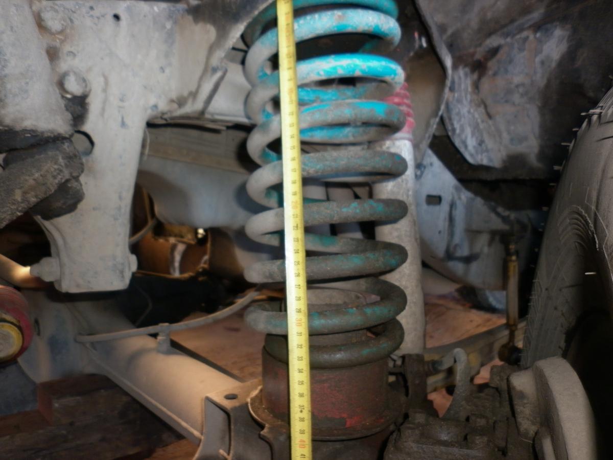

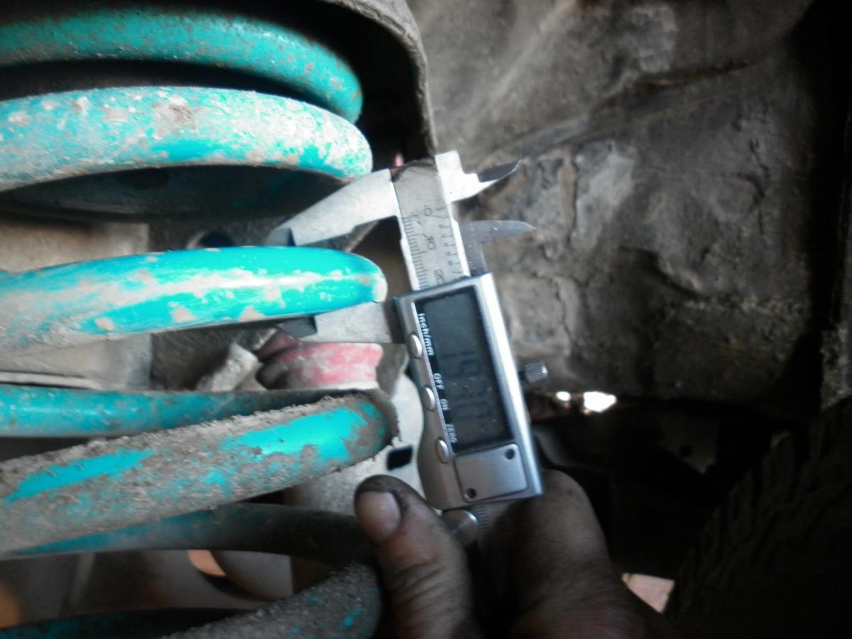

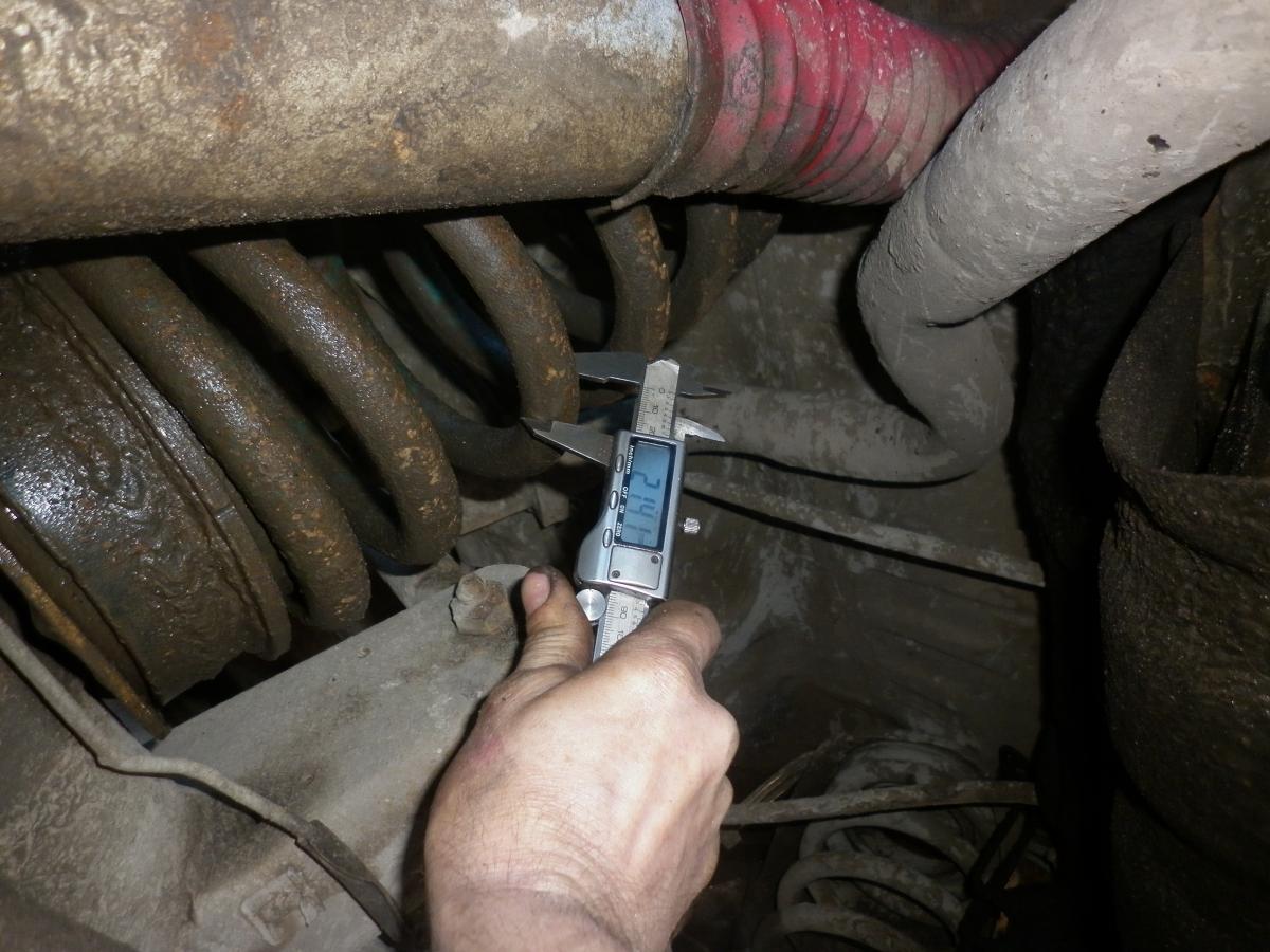

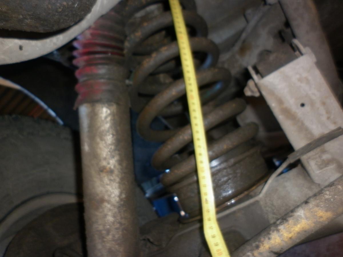

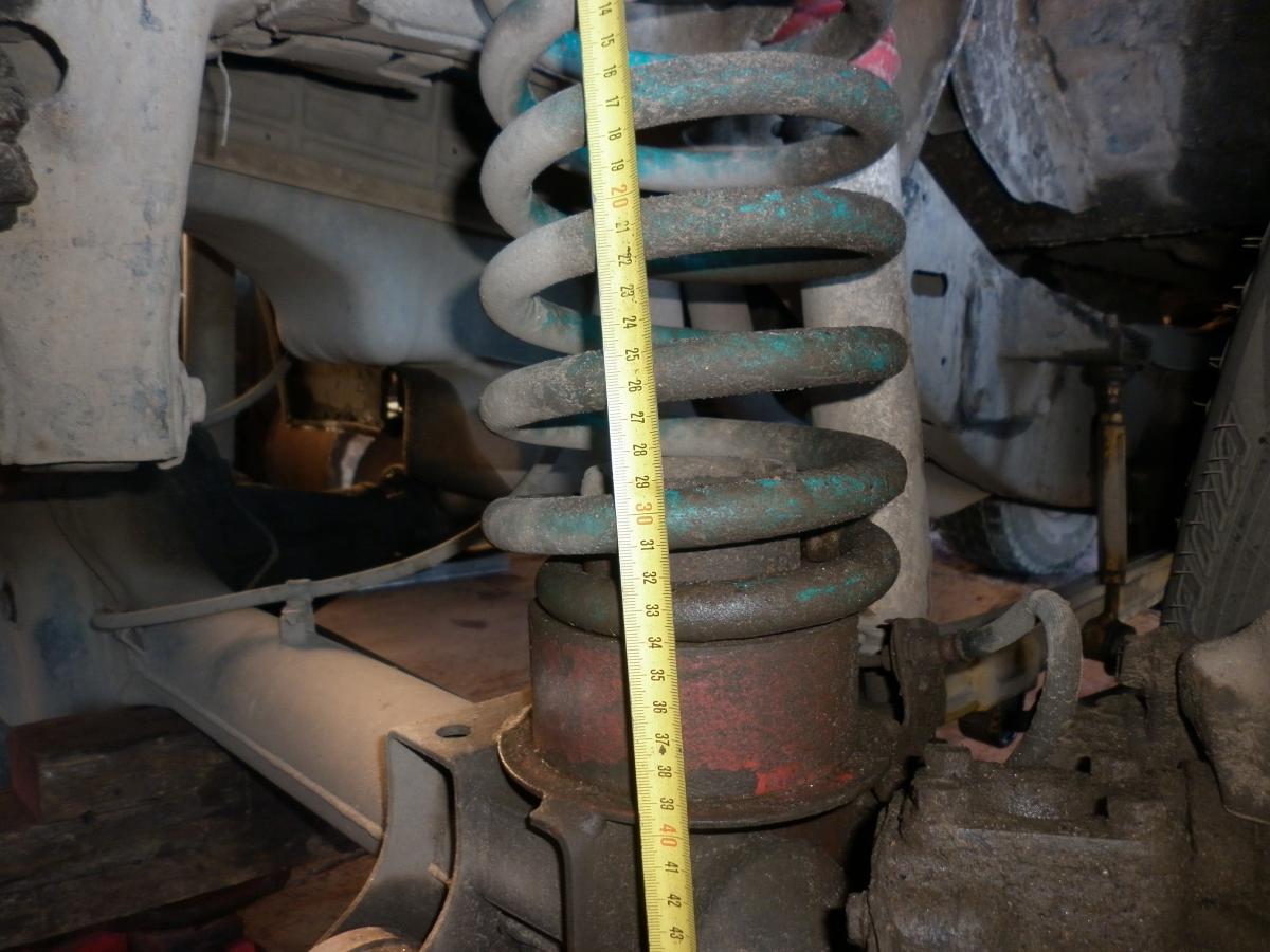

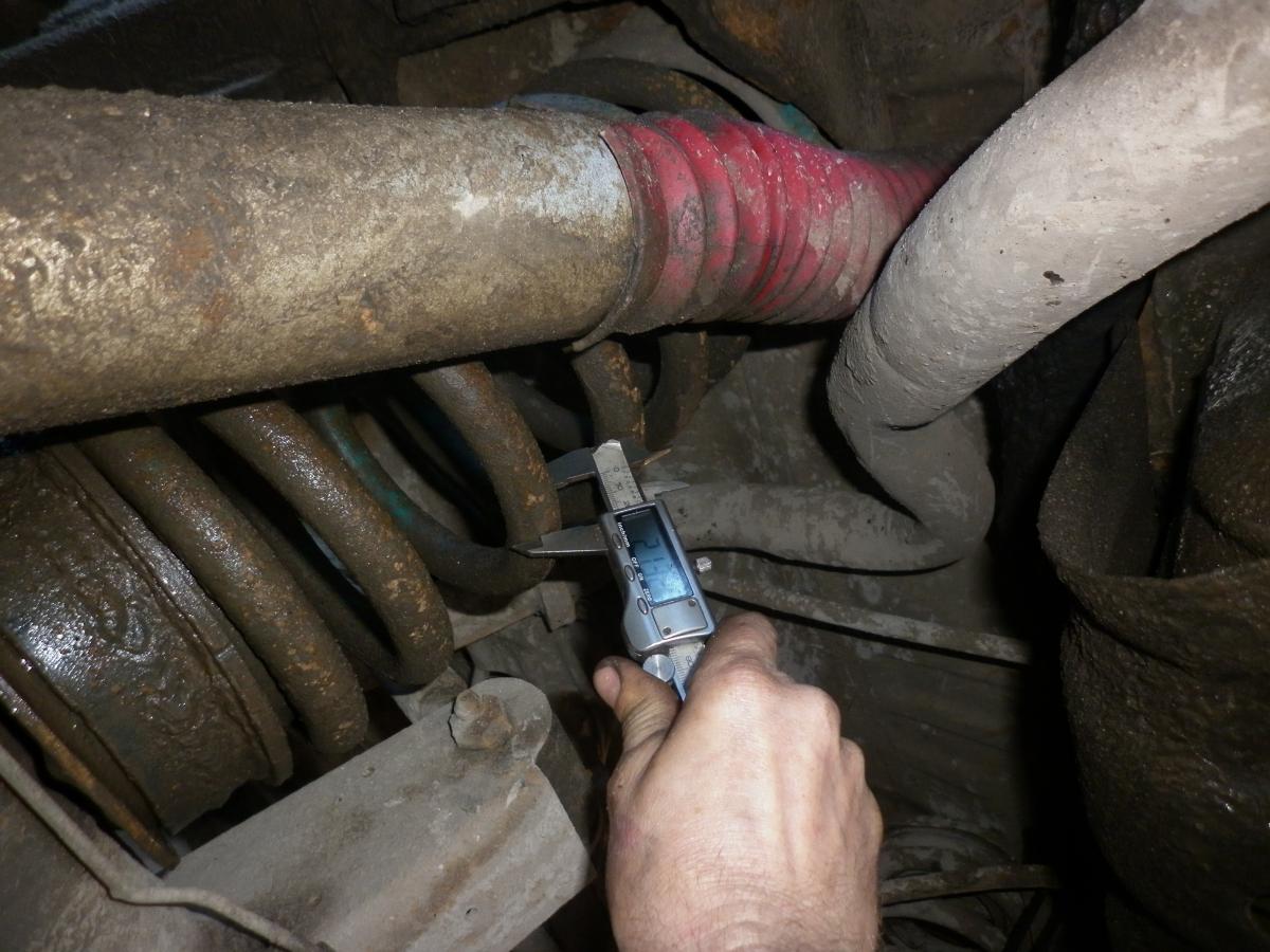

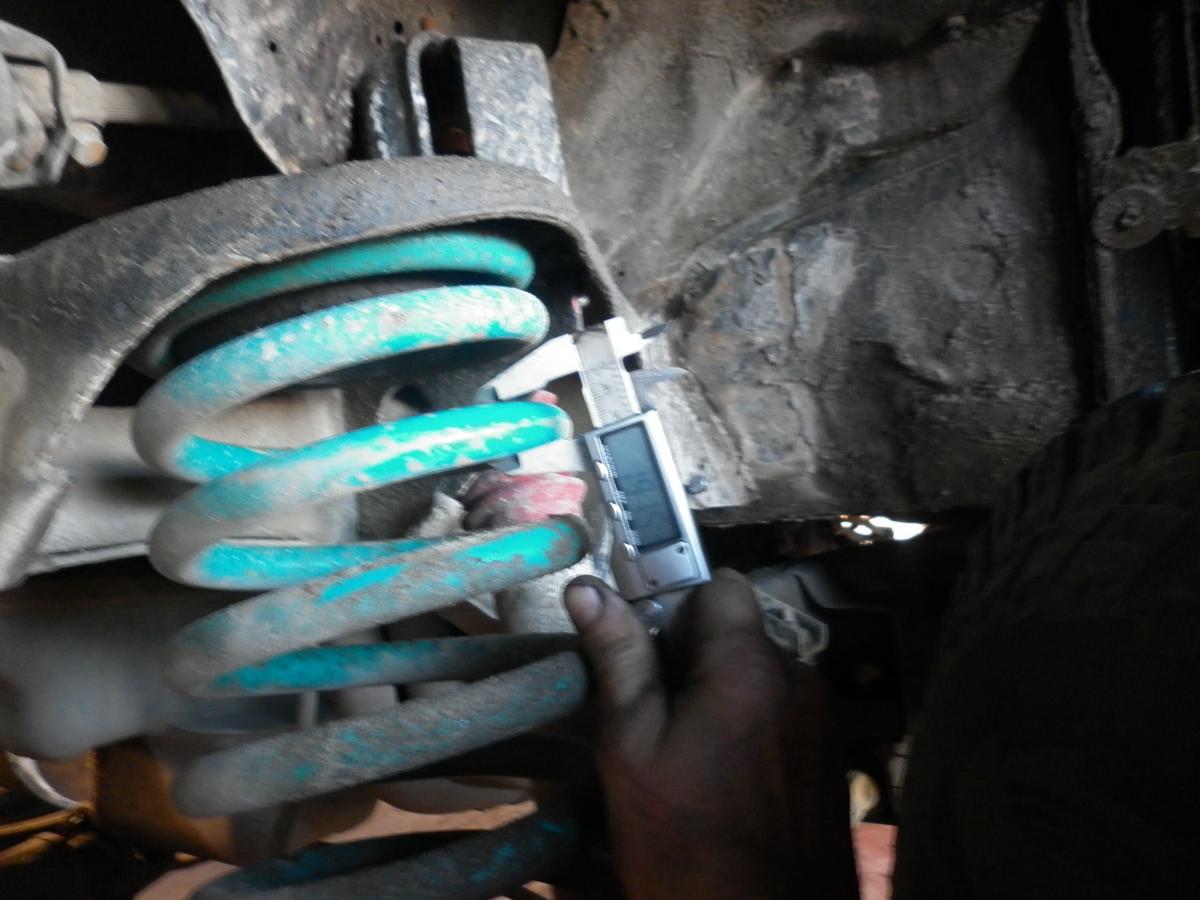

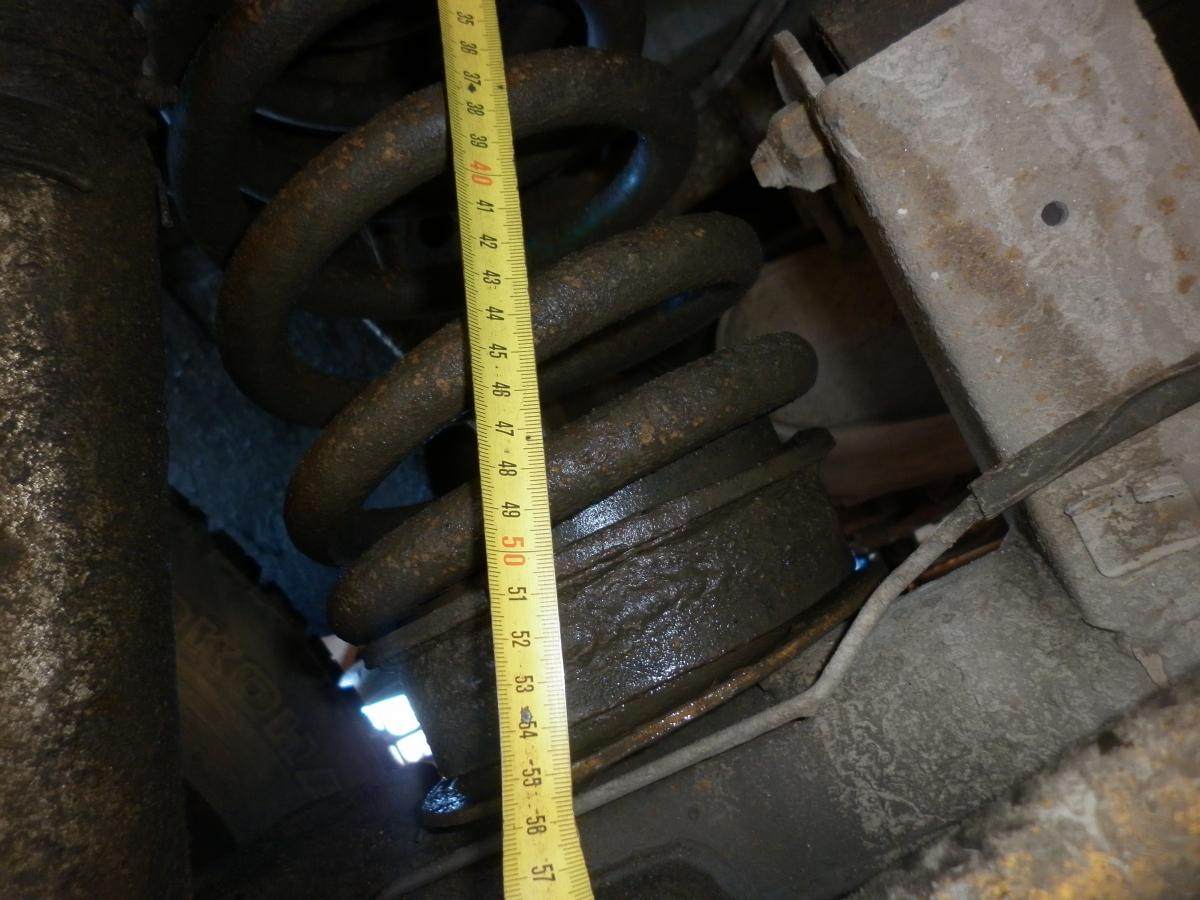

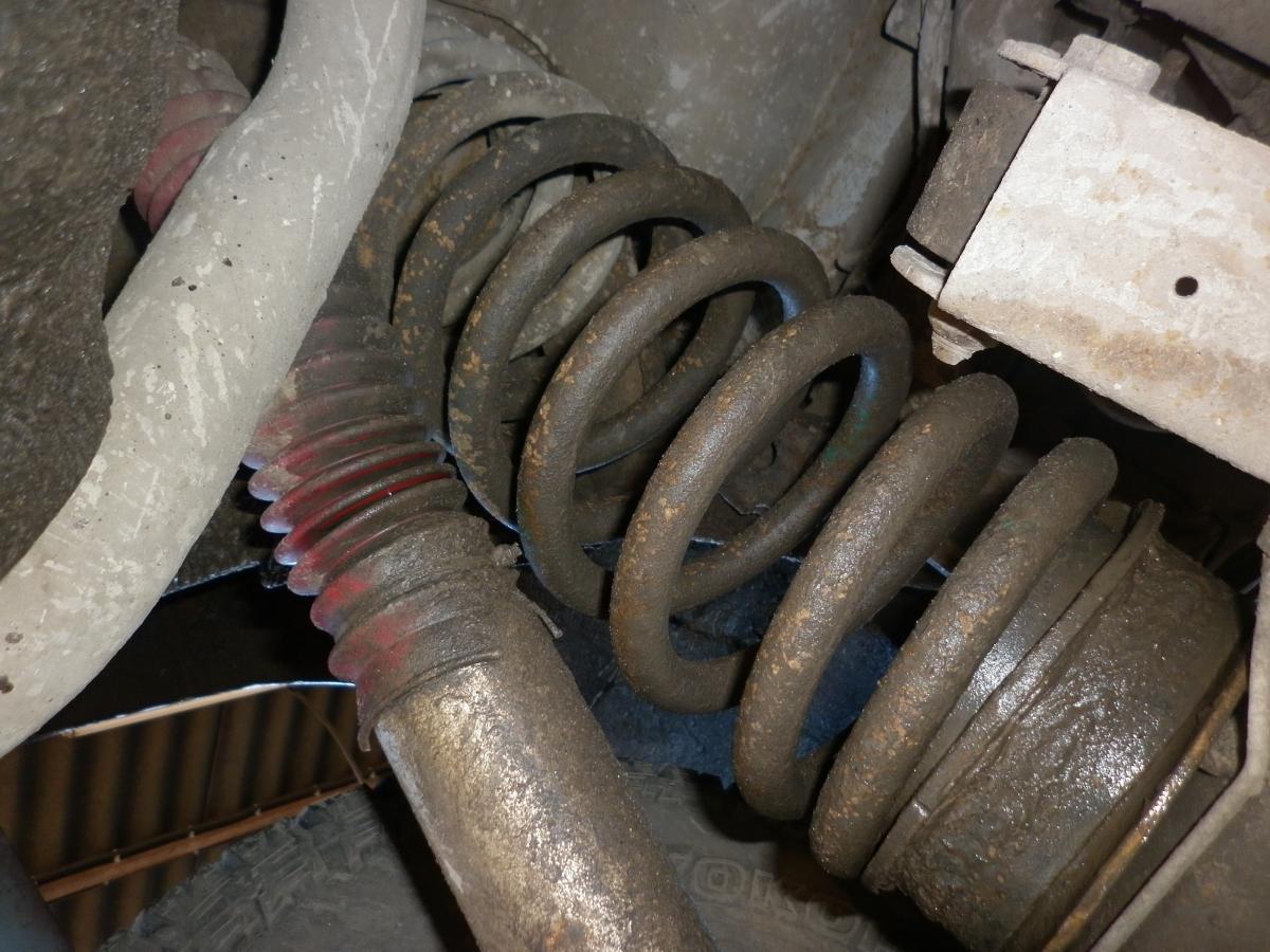

Зрозуміло , дякую. А яка товщина прутка була в задніх пружин? Яка довжина , та скільки витків?
Ми плануєм робити прут Ф19мм , довжина 600мм , витків 9,5...
Передні пружини покрашені. Задні ржаві. Ліфт +6.
