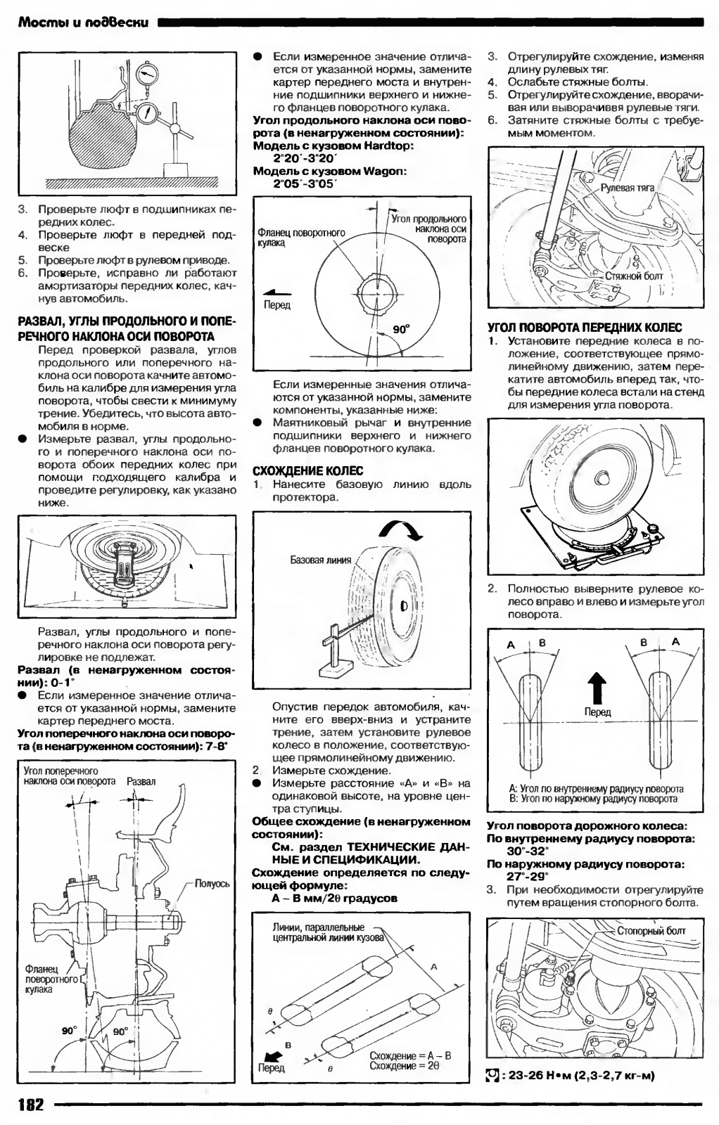

p0182.png  КАСТОР 60 Патрола. Скажіть мені - хто регулював? , кому регулювали? кому перевіряли?, Хто взагалі бачив , як це робиться за допомогою кутомірів або кутових мір на горизонтальній площадці для авто за допомогою вертикального рівня та шаблонів по шкворенях або шарових опор  та як виміряють кут в 2,05 - 3,05 градуса  ???????????????    "стандартная процедура"- кажете. Ви купили комплекти для ліфта за євро чи бакси , поставили на своє любиме авто- і впевнені , що все добре ? Так не буває................. Озвучіть мені Ім"я майстра в Україні , який може перевірити кастор кожного колеса до хвилини І я поклонюсь йому в ноги . А якщо цей майстер ще й зможе виставити даний кут як з правої , так і з лівої сторони однаково- слів в мене немає................ як я повинен назвати цю видатну людину. Можливо , я щось геть складне розказав для офроуд- майстрів--------- тоді не зважайте................

attachicon.gif p0182.png  КАСТОР 60 Патрола. Скажіть мені - хто регулював? , кому регулювали? кому перевіряли?, Хто взагалі бачив , як це робиться за допомогою кутомірів або кутових мір на горизонтальній площадці для авто за допомогою вертикального рівня та шаблонів по шкворенях або шарових опор  та як виміряють кут в 2,05 - 3,05 градуса  ???????????????    "стандартная процедура"- кажете. Ви купили комплекти для ліфта за євро чи бакси , поставили на своє любиме авто- і впевнені , що все добре ? Так не буває................. Озвучіть мені Ім"я майстра в Україні , який може перевірити кастор кожного колеса до хвилини І я поклонюсь йому в ноги . А якщо цей майстер ще й зможе виставити даний кут як з правої , так і з лівої сторони однаково- слів в мене немає................ як я повинен назвати цю видатну людину. Можливо , я щось геть складне розказав для офроуд- майстрів--------- тоді не зважайте................
Я просто не могу понять, что Вы хотите этим сказать? Что серьезные тюнингованые компании, продукцией которых уже много лет пользуются джиперы всего мира, поставляя свои комплекты с четкими инструкциями по установке делают извините фуфло и все поголовно рискуют? Тогда вообще не нужно лифтовать машину, ибо все что поставляется это колхоз и только ухудшает ТТХ авто. Сразу скажем, что лифт это зло, потому что это колхоз и никто никогда его сделать правильно не сможет. Тогда не понятно зачем нужна эта тема. Тему то Вы подняли правильную и назвали теория и практика, так вот я например написал свои наблюдения исходя из пятилетней практики эксплуатации машины с 2" лифтом. Машина после установки комплекта ведёт себя так же как и в стоке, различий нет, а все рассуждения по поводу того, что у нас нет нормальных мастеров выставить углы... так их у нас нет и другие работы по авто качественно сделать, все больше и больше вынужден с машиной возиться сам, то гайку недокрутят, то ещё что-то отчебучат. Так же много машин успешно и в дальних экспедициях эксплуатируются с "колхозным" 4"+ лифтом, комплекты которого очень распространены и изготавливают в США, Австралии, России и все нормально. А у нас только рассуждают и никто за это браться не хочет, хотя спрос есть. Вы дали в начале темы интересные выкладки, так давайте будем исходя из них искать интересные решения по изготовлению у нас в стране грамотных лифт комплектов, а не искать их где то на стороне, тогда в этом будет толк.

attachicon.gifp0182.png  КАСТОР 60 Патрола. Скажіть мені - хто регулював? , кому регулювали? кому перевіряли?, Хто взагалі бачив , як це робиться за допомогою кутомірів або кутових мір на горизонтальній площадці для авто за допомогою вертикального рівня та шаблонів по шкворенях або шарових опор  та як виміряють кут в 2,05 - 3,05 градуса  ???????????????    "стандартная процедура"- кажете. Ви купили комплекти для ліфта за євро чи бакси , поставили на своє любиме авто- і впевнені , що все добре ? Так не буває................. Озвучіть мені Ім"я майстра в Україні , який може перевірити кастор кожного колеса до хвилини І я поклонюсь йому в ноги . А якщо цей майстер ще й зможе виставити даний кут як з правої , так і з лівої сторони однаково- слів в мене немає................ як я повинен назвати цю видатну людину. Можливо , я щось геть складне розказав для офроуд- майстрів--------- тоді не зважайте................
я міряв кастор і міняв..перевіряв потім на станках для розвалу сходження))
Привіт , я не ставлю під сумнів якість комплектів для ліфта , але є книжка , в якій чітко вказані параметри авто. Цих параметрів необхідно дотримуватись . Ставиться комплект - і поїхав. А хто перевіряв ? хто переміряв ?  Значить все таки  ставлю під сумнів................. Що таке пів градуса або навіть один градус? На око його не побачиш . Щоб даний кут виміряти -необхідно виставити авто на горизонтальну площадку в ненагруженому стані ( на всіх чотирьох колесах відповідно ) , після цього з внутрішньої сторони колеса провести уявну вісь по центрах внутрішніх підшипників верхнього і нижнього фланців кулака , а вже потому виміряти кут між цією уявною лінією та вертикаллю . Це в теорії . Як це переміряють на практиці "правильно"-я не знаю. Але дуже хочу знати . Коли ми всі міняємо наконечники рульової тяги - ми всі їдемо на сходження. Неможливо виставити сходження авто при заміні наконечників , якщо навіть нові закручувати на місце старих рахуючи число витків , переміряючи відстань між центрами наконечників і т. д. Все рівно необхідно коректувати сходження на авто в зборі.
Значить , я параноік . Але я привик довіряти цифрам , тому що працюю на досить таки точних станках .Стосовно всіх  авто-кут наклону вже виставлений на заводі - виробнику. Цей кут вже є ізначально. І ніхто цей кут в процесі експлуатації не міняє ,відповідно і переміряти його немає потреби. На СТО розвалу-сходженння не переміряють кастор ( може я помиляюсь?). А в нас , при ліфті, цей кут міняється , відповідно його треба "правильно" виставити,- а щоб виставити - треба міряти. Ось я і питаю - хто міряв , як міряв , чим міряв- і моя однозначна позиція-треба міряти.
 Стосовно виготовлення комплектів. - в умовах індивідуального виробництва ні пружини , ні аморти ніхто виготовляти не буде . Дроп- бокси я робив- копіював з австралійських оригіналів. І їх ставили на Патрулі , і машини їздили , і їздять , і будуть їздити . АЛЕ- їх просто встановлювали на авто і ніхто нічого не переміряє. Це не є правильно.

Насчёт кастора вы ошибаетесь, потому что на стендах регулируются сразу все три параметра: развал схождение и кастор, причём начиная обычно с последнего и при соответствующем вмешательстве в ходовую и рулевое, мы всегда едем на стенд где все углы правильно выставляем.
 Cьогодні ж виберусь на сходження ............
