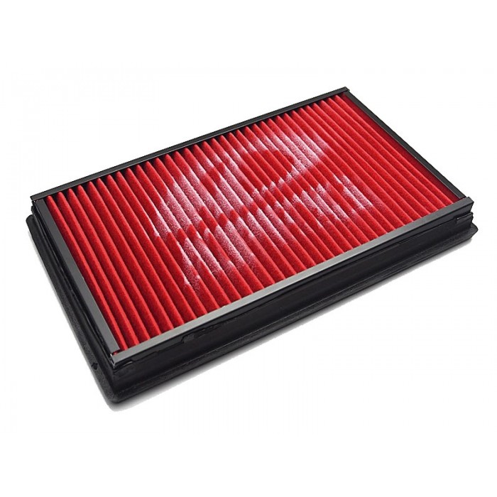

Друзья, в который раз пытаюсь понять, может ли нулевой фильтр увеличивать мощность двигателя?? Или это все сказки и фантазии , ведь многие именно так и утверждают, причем переубедить их невозможно и они меня просто считают за человека которому навязали стереотип, т.е. попросту лоха.. Тогда у меня резонный вопрос - почему же все поголовно спортивные машины используют нулевой фильтр или они тоже лохи, а все обыватели которые далеки от спорта, умнее и технически грамотнее чем все спортцмены? Давайте порассуждаем на эту тему, хотя на первый взгляд вопрос кажется полностью. изучен и все ответы известны. Но, так сказать по прошествии времен, раньше были такие темы лет 10 назад но сейчас все стали грамотнее, подкованей и поэтому решил открыть такую тему.

нулевой фильтр так же как и прямоток на таврии , току ноль , на спортивных , переделывается всё , впускные ока растачиваются , выпуск , всё относительно , и всё в комплексе даёт эффект ну а если на копейку поставит БОРЛО , спойлер и губу , она от этого не станет бугатти

Конечно добавляет мощности и момента, но для этого впускную систему надо правильно построить а впускные окна, губа, спойлер тут совсем непричем.

Однозначно дает и не сваливайте его работу и добавку момента на потери на разных других системах. Мощность в тюнинге автомобиля собирается по крупицам посредством усовершенствования разных систем авто и каждая система прибавляет понемногу от себя дополнительных сил. Другое дело что их немного, но для этого и надо совершенствовать все системы авто, начиная с впуска заканчивая шинами и так далее.

Что просвещать, читайте и думайте в чем вопрос и как он звучит - добавляет ли фильтр-0 или нет, так причем тут всякая другая шняга тут. Ответ по фильтру - однозначно добавляет.

В Хайлюксе установил нулевик в штатный корпус, прибавка в мощности ощутимая....,но даже не это главное,а экономия на фильтрах,нулевик по мере загрязнения помыл,смазал и катайся дальше...

я и говорю что если заморачиваться то полностью, а не так как ото что катается по дорогам, со спойлером и прямотоком, и китайской дырчатой с сзади, всё равно быстрее не стало, следующий момент, что все настройки современных авто идут из расчёта заводских установок, датчик воздуха первым, турбина и так дальше, всё взаимосвязано, если больше воздуха, нужно больше топлива+ проходимость потока, с этого перенастройка лямдыков а поставить просто нулевик и ожидать чего то супер мощного не стоит , ну а если под капотом 5.5 то он и так асфальт поднимет

А давайте выясним... Почему нулевик добавлет мощности ? Меньше сопротивление воздуха. Да ?  А за счет чего ?

Может так будет проще - Нулевик снижает сопротивление потоку поступающего в ДВС воздуха. За счет этого наполняемость цилиндров лучше, соответственно двигатель меньше душится. Но происходит это за счет более низкой степени фильтрации. Износ ЦПГ будет происходить быстрее. За все надо чем-то платить. Простая установка нулевика в штатное место ощутимого результата не даст. Надо дорабатывать все систему.
Почему он снижает сопротивление ? Или, за счет чего ???

Ну зачем эти небылицы и пугалки, сейчас многие стандартные авто комплектуются такими фильтрами как штатное дооснащение, а чтобы небыло вредного влияния надо правильно организовать систему впуска  а не просто лепить его под капот.

Этот фильтр работает на высоких оборотах (свыше 4000), когда двигателю надо максимум воздуха. Да у него меньше сопротивление за счет худшей фильтрации. Ну и длинну воздухозаборника укорачивают, что тоже на высоких оборотах свое дает. Немного. Совсем. Но как сказал Игорь Octan в куче с остальными настройками приносит ощутимый эффект.
