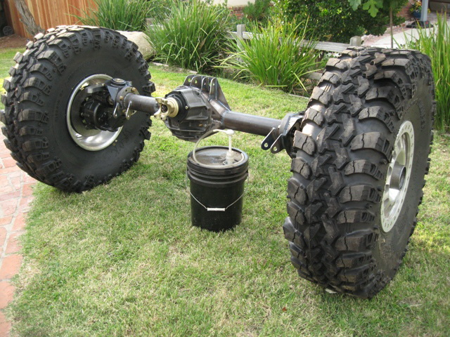

Тюнинг компания Мопар на Jeep ставит портальные мосты Portal Tek, говорят они одни из самых надежных, идут сразу с блокировками и ГП у них разные, но стоимость там шкалит, чулки у них действительно из такой сталичто не погнешь, полуоси из спец стали под 47 колеса расчитаны.
О них и речь, Лапы и рядом не стоят.

Вот на Ренглер Мопар ставит такие порталы как тут показаны
