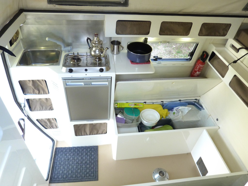

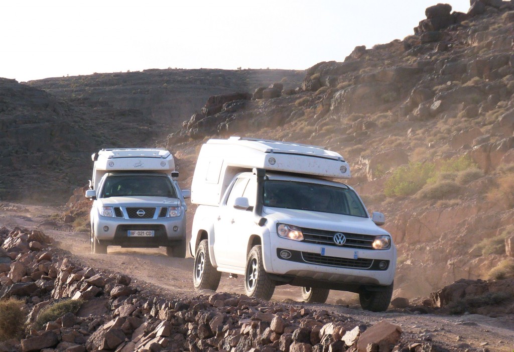

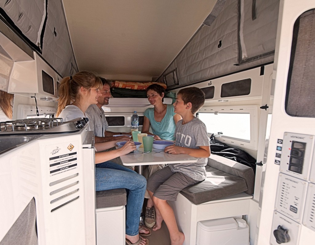

Попалось недавно ... во Фрацнии делают интересные жилые модули: http://www.gazell.fr...-double-cabine/

Да, но этот французский - первый, который мне понравился. Все остальное выглядит как избушка на курьих ножках, а этот - гармонично. Некрасивые самолеты не летают :))

slavaxarkov, может некоторые из этих решений пригодятся Вам при постройке экспедиционного грузовичка : http://www.actionmobil.com/

slavaxarkov, вот тоже интересные варианты решения : http://www.custom-ca...id=61&Itemid=34
