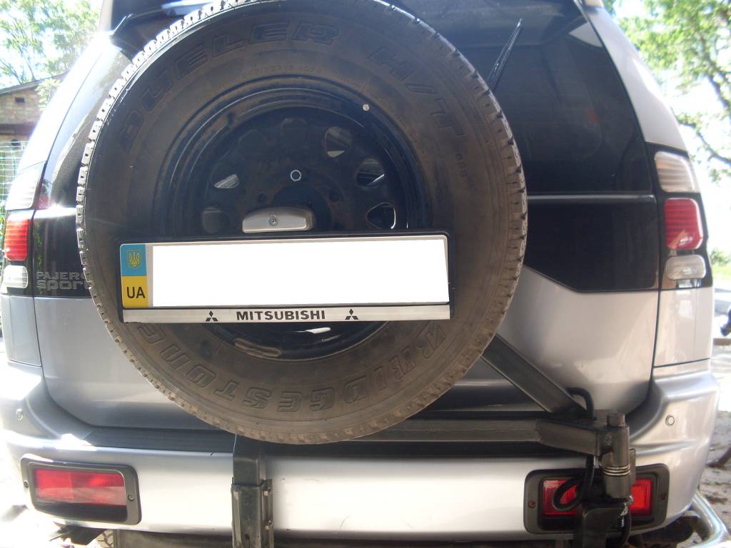

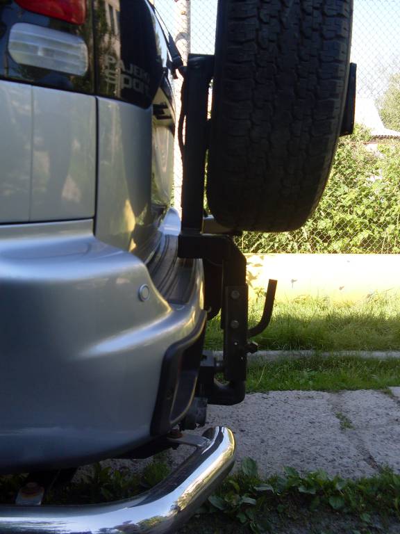

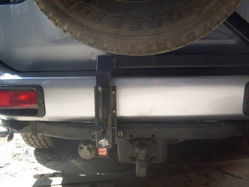

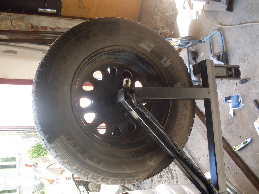

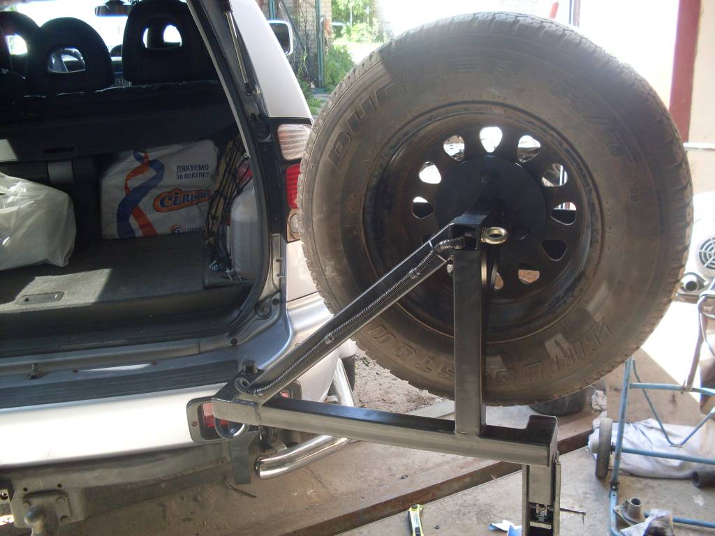

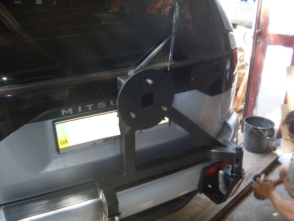

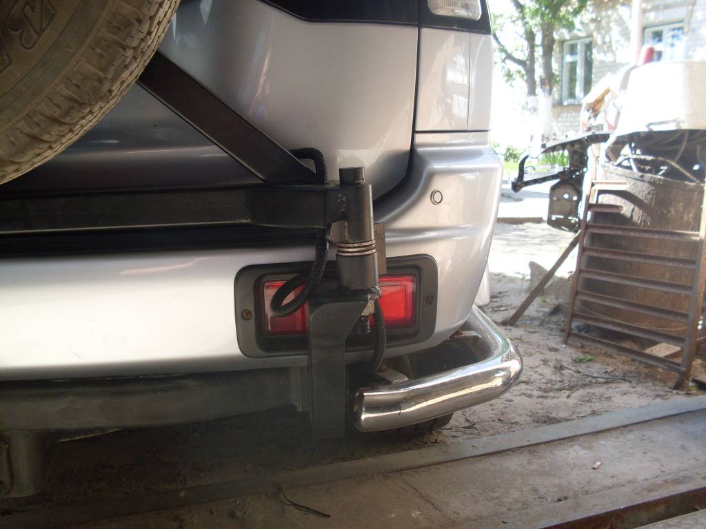

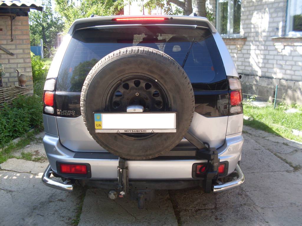

Вообщем все начялось с того что товарищь купил МПС.Попросил чтото придумать с его запаской так как на том месте, стоит газовый балон.Вариантов било не много или калитка или багажник.Решили что багажник будет не практично так как колесо тежолое и одному может быть тяжело произвести замену.Сделали ему калитку по принципу АRB.Смотрите что вышло, это после теста по бездору.Баагажник кстате тоже делаем уже на полимерной покраске.В итоге выложу фото.

По моему опыту пара советов:
Во первых квадрат 50х50 , не выдержит нагрузки, в местах стыковки не хватает косынок.
Поворотный механизм нормально работает только сделанный на конусных подшипниках с возможностью подтяжки (уббираем люфты.
На втулках начинает безбожно люфтить со временем.

Да косяков много думаю после хороших поездок будет тарахтеть

Хорошие поездки уже были,и ниче не торохтит.

Для города - отлично. Будет рваться - увидете, где тонко и можно будет усилить. А на грейдере - обязательно развалится.
спокойнее к критике... люди дело говорят.
что вы называете хорошими поездками? 5-10 покатушно-сосисочных вылазок? давно он у вас стоит?
искрене буду рад за вас, если через год (даже городской эксплуатации) он будет вас удовлетворять не смотря на наличие люфтов. Но лучше укрепить косынками сразу - спокойнее будет. Только представь что может случится если на хорошем трясуне это оторвётся перед носом у того кто будет идти за тобой?

Калитка очень близко к задней двери. При сильном рывке калитка достанет заднюю дверь. В лучшем случае просто ее погнет. В худшем минус стекло.
А боковая труба Вам не косынка?
А вот это абсолютно верно ! Кстати, на бамперах ARB с интегрированными калитками таакие люфты !!!
Ещё из минусов : очень низко расположенная точка опоры замка
наклон колеса от автомобиля
отсутствие усилителей на опоре оси (лучше бы сделали из 8мм листа соответствующей формы )
#9 NiO
NiO
  • Регистрация: 11 Oct 2007
  • 1878 сообщений
  • Город:Киев, Осокорки
Отправлено 16 June 2012 - 00:34
Вы наверно давно на металобазах не были, 50х50 максимальная толщина стенки - 2мм .
Маловато будет ,учитывая метровый рычаг, с грузом в 30-40 кг в виде запаски.
Что тогда брать посоветуешь???
Бываю регулярно и не один десяток калиток соорудил. 50х50 стенка 4 работает шо дохтор прописал ,правда поискать нужно . Стенка 2 маловато , да я и не беру её в расчёт .Плюс следует уменьшать количество сварных швов за счёт гибки.
Ну если 4мм то ещё пойдёт. Но косынки всё равно не помешают.
А главное поворотный узел переделай. Тарахтеть будет однозначно.

Я бы старался как можно ниже опустить колесо. Сейчас обзор сильно перекрывает. Все равно, ступенька на бампере не используется для упора, можно пониже сделать :303:
В спойлере вмонтирована камера.А на заднем сидении стоит средний подголовник и запаска вровне с ним получилась.
