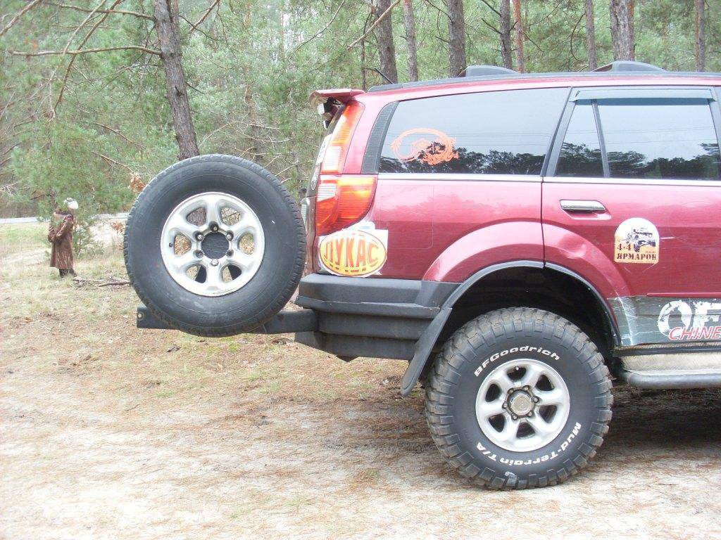

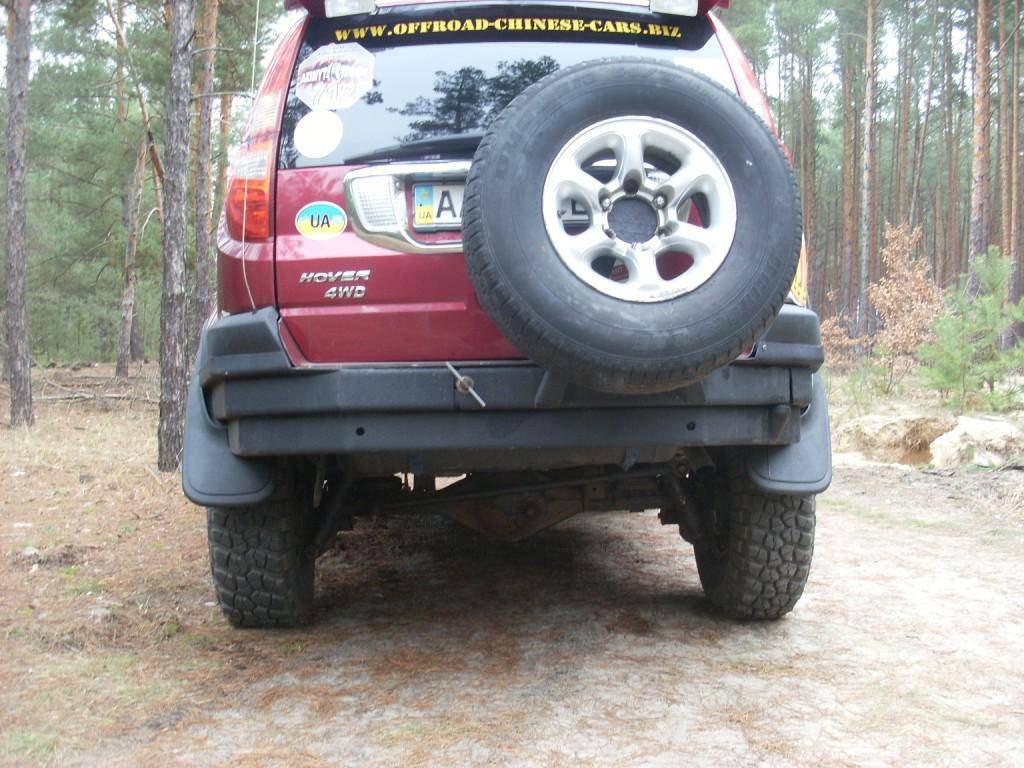

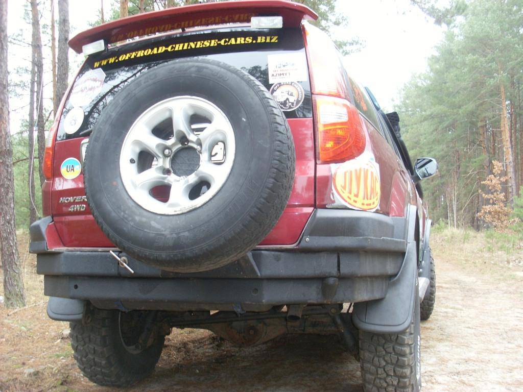

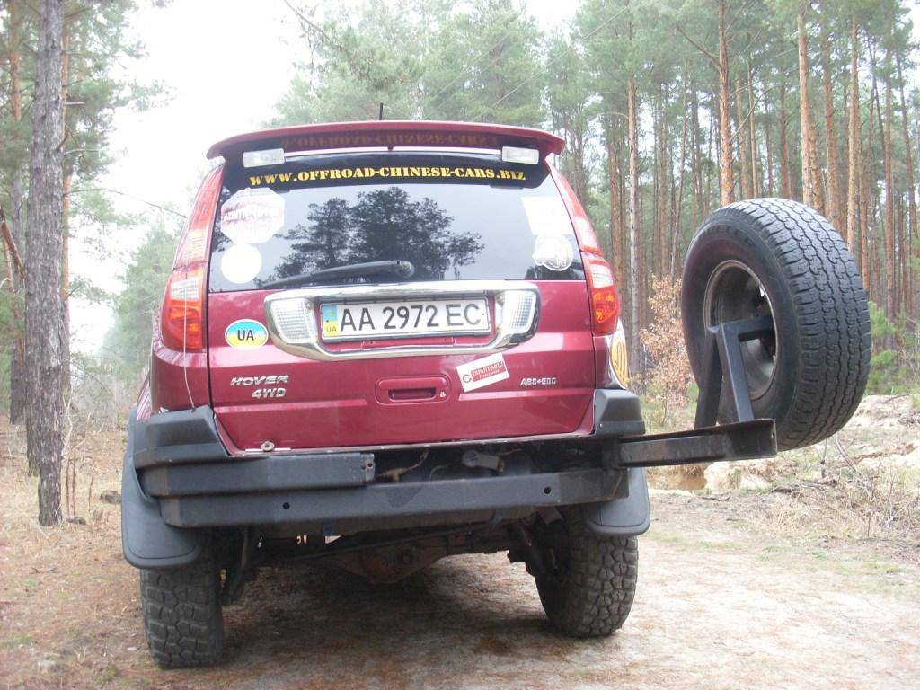

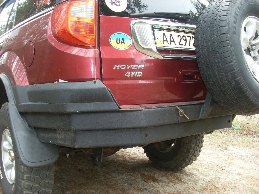

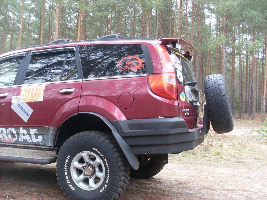

Отправлено 09 May 2013 - 15:57
Вот такая у меня - интегрированная в бампер, Проверена в боевых условиях: удары - держит, не гремит, не тарахтит. Катаюсь с ней месяцев 8. Доволен!
