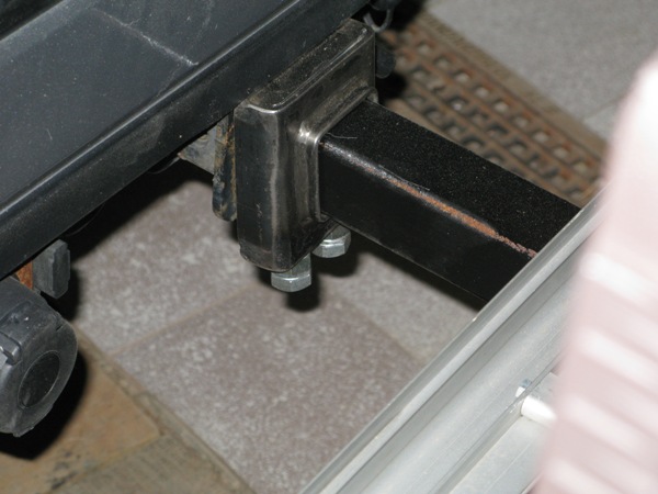

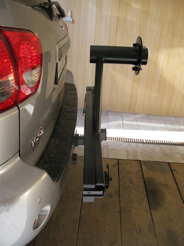

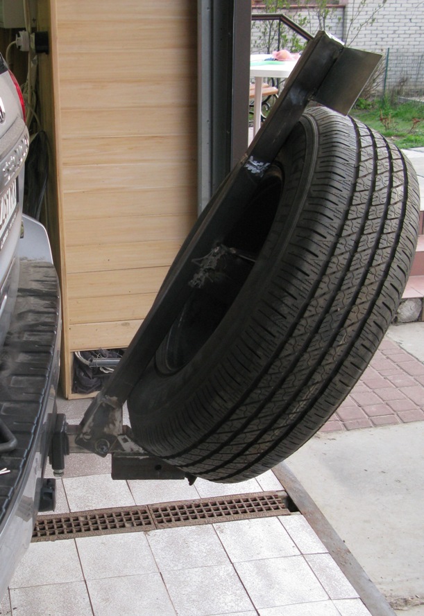

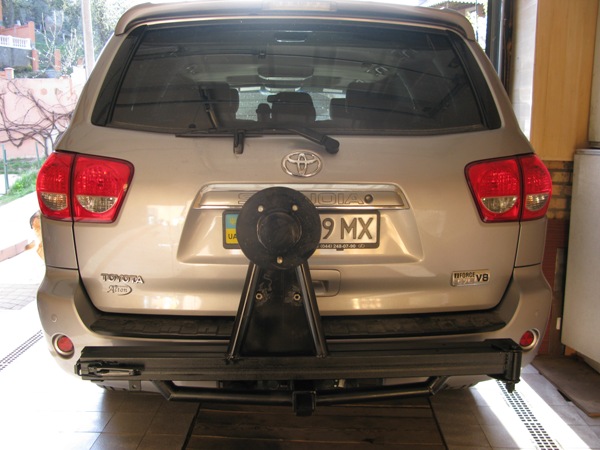

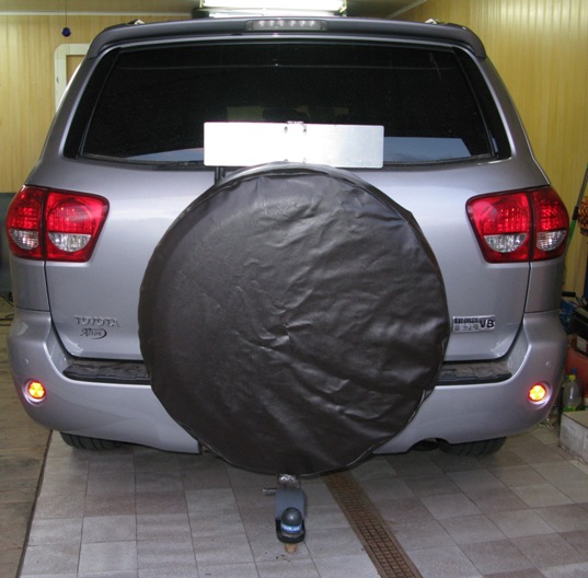

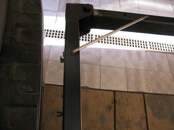

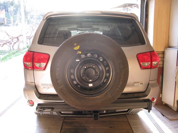

Калитка для запасного колеса. Устанавливается в "американский фаркоп, квадрат". Первый вариант имеет два фиксированных открывания (90гр и 130 гр) и любое. Второй вариант - "откидной". Возможность установки в калитку буксировочного шара. Цвет может быть любой. Возможность изготовления под заказ.
