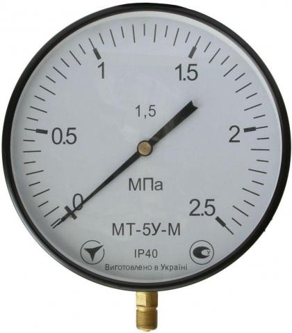

Вот такого типа как то купил, похож на нормальный прибор, разбирается, сделан промышленно, показывает вроде точно
Они есть разные по размеру, поменьше размерчик нужен.
Конечно есть разные по размеру, надо звонить и выяснять.

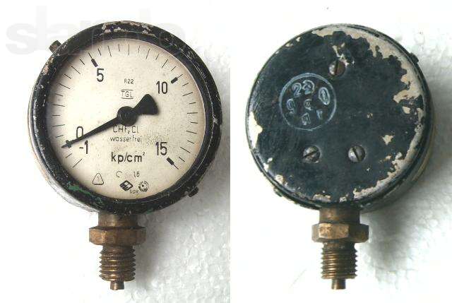

Вот надежный советски регулируемыи ремонтируемы манометр, продаются такие на базарчиках у дедков

Купил сегодня такой за 80 гривников на Юности, только состояние
на порядок лучше, даже проверили его и сразу подобрали шланжик. с концевиком, заехал на шиномонтаж сравнил ихним, показывает точно.

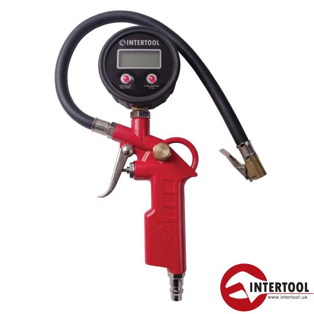

В прошлом году купил вот такой, удобный, сверять его не сверял ставлю шины по нему, сразу можно и подкачать колесо.
Сообщение отредактировал Sherman: 26 March 2015 - 21:59
Да качество, настоящий прибор, к нему и паспорт должен быть.
Кстати значение 0,5 на этом манометре - это 5 "атмосфер"
Как я понял из текста сообщения, это как образец общего вида.

а что народ скажет за электронные манометры? какова у них точность??
У меня показывает погоду, как их тарировать не знаю.
#36 Ruzniy
Ruzniy
  • Регистрация: 31 May 2011
  • 290 сообщений
Отправлено 27 March 2015 - 10:10
Механические напоминают часовой механизм, показания подгоняются натяжением пружин и перестановкой зубчиков шестерен. Электронный подгоняется электронным образом путем подбора сопротивлений или если он посложнее, то програмно.
