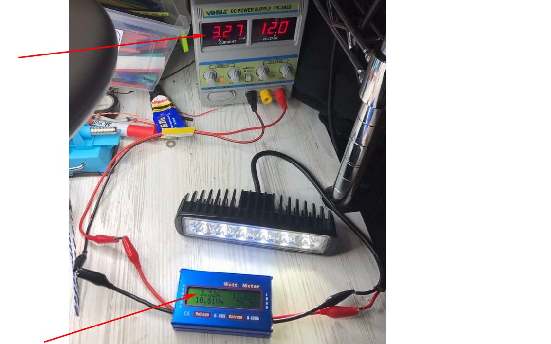

#397 СТАЛКЕР
СТАЛКЕР
  • Регистрация: 12 Aug 2009
  • 2672 сообщений
  • Авто: Disco 1
  • Имя:СЕРГЕЙ
Отправлено 08 February 2017 - 21:00
Парни, многие уже читали, Половина форума ждёт продолжения, половина хихикает.
Администрация предупредила о флуде, да и пожалуй нужно быть более толерантным,
поэтому задам вопрос тут.
Я понимаю что с времён 8Д линз :)) и за месяц  Китай не мог совершить прорыв в технологиях светотехники.
Я знаю что нет светодиодов на 7 ватт, кроме широких плоских СОВ-овских .
Я знаю этот тип фар и я на днях дам замеры тока, там стоят диоды по 3 ватта с мощностью 18 ватт общая.
Так что собственно происходит? Кто поможет разобраться, я не шучу.
Вот фото. Вопроса два: откуда такой ток и почему мы не видим свечения фары на 40 ватт. Есть всего легкая тень.
Нагрузка внутри синей коробочки, или все-таки 40 ватт ? Тогда мне лично этих фар хватит по одной на каждый борт.
Тема тут: http://www.offroadma...аралюстр/page-2
#398 DimonZT
DimonZT
  • Регистрация: 02 Apr 2012
  • 765 сообщений
Отправлено 08 February 2017 - 22:09
Либо опечатка, либо умышленное введение в заблуждение, мягко говоря.
Чем отличаются 4Д, 5Д и т.п. фонари? Только линзой рассеивания?
#399 СТАЛКЕР
СТАЛКЕР
  • 2672 сообщений
  • Авто: Disco 1
  • Имя:СЕРГЕЙ
Отправлено 08 February 2017 - 23:08
Да
