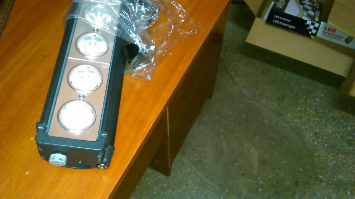

Фото фар с вентиляционными клапанами.
На первом фото клапан металлический, на втором - пластиковый.
  • BOX4x4 це подобається

Спасибо Руслан. Походу у меня стоят металлические. А есть отзывы, что более качественное?
