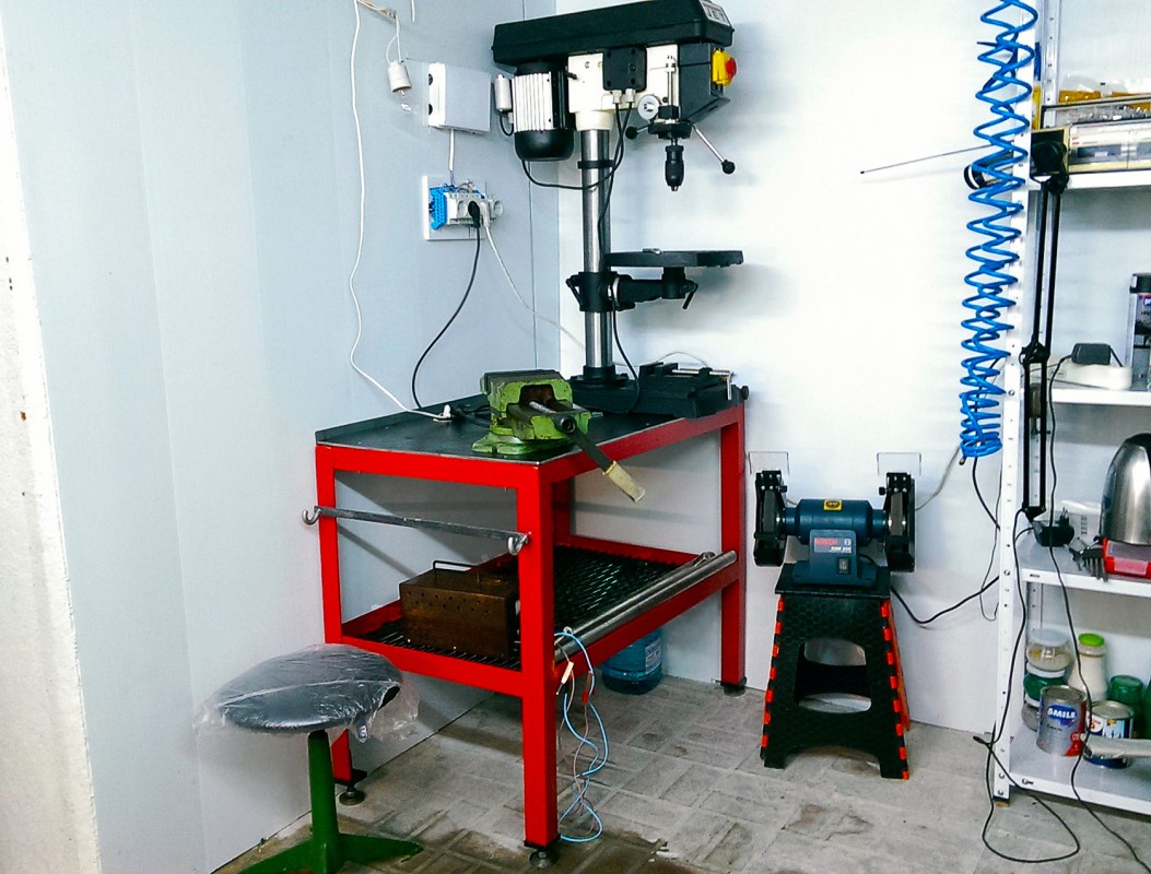

А я вот сварил себе верстачек боевой, как будет время выложу фотки. Очень классное получилось изделие, само в себе, даже сам не ожидал такого результата. Ну и вес у него не то что у деревянного столика, а это для верстака очень важно. Нынешние готовые верстаки стоят немеряно и по ним молотком боишься стукнуть, чтобы не погнулся - а тут хоть молотом лупи, короче уже покрасил и выложу фотки.
Нашел наконец время выложить фото верстака, который я изготовил своими руками по собственному уразумению и потребностям, правда фото с мобилы, но все видно и понятно.
Изначально была задача сделать крепкий верстачок небольших размеров с очень внушительным запасом прочности весом. Для изготовления верстака был взят б/у уголок с полкой 40 и толщиной 5мм, после чего я сварил раму, она получилась очень прочная и устойчивая, весом ок. 35-40 кг, что и требовалось, отменная жесткость и устойчивость верстака изначально ставилась за самоцель.
После изготовления рамы к ногам были приварены мощные регулируемые опоры, приготовленные заранее.
Теперь перешел к изготовлению столешницы, задача была сделать конструкцию стола и столешницы полностью разборной, чтобы его можно было разобрать и перенести по частям. Для столешницы была взята доска 50 мм и подогнана по размер.
После установки досок внешне верстак приобрел очертания изделия добавив в весе еще 20 кг
В доске были вырезаны пазы, чтобы она легла полностью на полку уголков рамы для придания жесткости столешнице.
Для этой же цели к раме были приварены поперечки из полосы толщиной 6мм посредине сверху и внизу и также были вырезаны пазы в столешнице для того чтобы доска максимально лежала на полках уголка и перемычках посредине в рез. чего столешница не будет играть.
Поле этого было вырезана столешница из металла с толщиной 6 мм, также я вырезал нижнюю полку из сетки, что дает сетка  - она не дает собираться мусору на полках и под ней видно что стоит в закромак и уютных уголках под столом, также удобно вымитать - все видно. Все это было подготовлено и заторцовано под нужный размер.
#443 VOIN
Отправлено 17 August 2015 - 12:27
Теперь можно было приступать к сверлению листа доски и полки рамы стола. Все это должно было точно просверлено и стянуто болтами, что даст большую прочность и жесткость верстаку.
Просверленные отверстия были зенкованы и полученный этот слоеный пирог из стального листа 6 мм , доски 50 мм и полки рамы верстака 5 мм был стянут болтами впотай. Конструкция получилась монолитная, как камень!!!
Потом я приварил несколько вспомогательных элементов верстака для навешивания разного оборудования, кабелей, болгарок и прочего скарба..
И по итогу получился вот такой великолепный разборной верстак, весом под 100 кг, который обладал невероятной жесткостью,  не играл, на нем можно было стучать молотком, что либо расклепывать и даже лупить чем то потяжелее. На него я планировал поставить точные тяжелые поворотные тиски, сверлильный станок, наковаленку и другую мелочевку, в т.ч. станочек по заточке сверл Drill Doktor
Ну и осталось верстачок покрасить, потом разобрать для того чтобы перенести в то место, где он и должен был стоять
Вот такая была проделана такая работа, я бы сказал работа для души и я остался очень доволен результатом. На все ушло около пяти дней, верстак был жестко опробован и показал свою великолепную прочность, жесткость и отсутствие вибраций, регулируемые опоры придали устойчивость и шикарную возможность регулировки под рельеф пола. Уверен что купить такой верстак невозможно, можно конечно заказать нечто подобное и стоять над работягами, добиваясь результата. Теперь у меня после приезда в Киев стоит задача изготовить основание под точило, под точило я хочу сделать прочное основание, в тоже время хочу чтобы точило было мобильное, не вибрировало, издавая шум и дребезг и не занимало много места.
Ну и конечно с удовольствием принимается критика, советы и различные вопросы по данному изделию.

VOIN, красиво черт! Уж самого уж руки зачесались сделать похожее, видно что продумано все, не понял насчет болгарок, где их вешать можно на столе? может если кто сообразил расшифруйте, а то до меня не дошло.

Отлично получилось, я бы не выдержал бы столько возиться. И вопрос а нужен верстак такой тяжелый? Вот захочешь его перенести так все разбирать надо 100 кило так просто не перенесешь. Ну а отстучать что нибудь так можно не на столе, у меня например есть кусок рельсы так я на ней отмолачиваю. Ну а так пять баллов. Насчет точила жду идеи, сам бы хотел сделать переносное точило, часто так неудобно, то не подлезешь, то точило мешает под руками место занимает, так что Воин жду примера что вы придумаете. может и мне подойдет. Спасибо за интересную тему!

Воин, респект тебе за выкладку темы и фотки в постах 442 и 443.  Все доходчиво, красиво сделано и описано. :453: :453: :453:

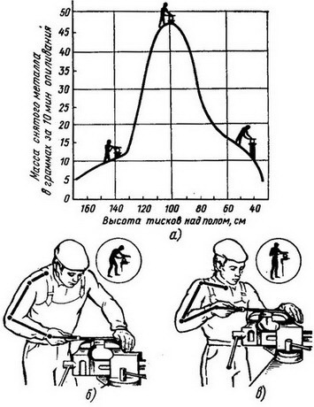

Я вот тоже задумался -а какая высота по науке должна быть у верстака или рабочего стола?
Высота стола зависит от вашего роста, у меня стол-верстак, хотя не такой а из тонкого листа высотой 87 см, рост у меня 190 см
Да не - это сильно много, может под ваш рост и нормально, а высота верстака должна быть 82 см
Ну это все зависит, стоя работать, или сидя. Для стоячих работ - высота верстака должна быть примерно на уровне пуза, или чуть выше. Для сидячих работ - регулируемая по высоте табуретка.

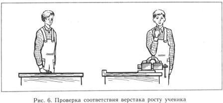

Я уже раньше в этой же теме писал о научном подходе к высоте рабочего стола с точки зрения эргономики, все должно быть как на картинке с учетом роста человека. Странно почему никто ничего не читате и не запоминает, вот повторяю свое же сообщение из этой же темы.... не должно быть никаких гаданий на авось тем более сидячий не сидячий
Вот нашел старые советские рекомендации по рабочему столу, сори за качество но всеж по картинкам все довольно понятно и просто.

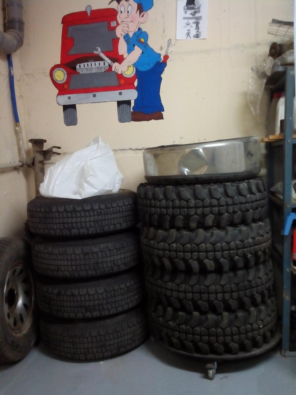

наконец сделала фотки. конечно , как и говорила - было б лучше снять колеса и сфотографировать, но... они тяжелые  :273: потому буду с комментариями выкладывать:

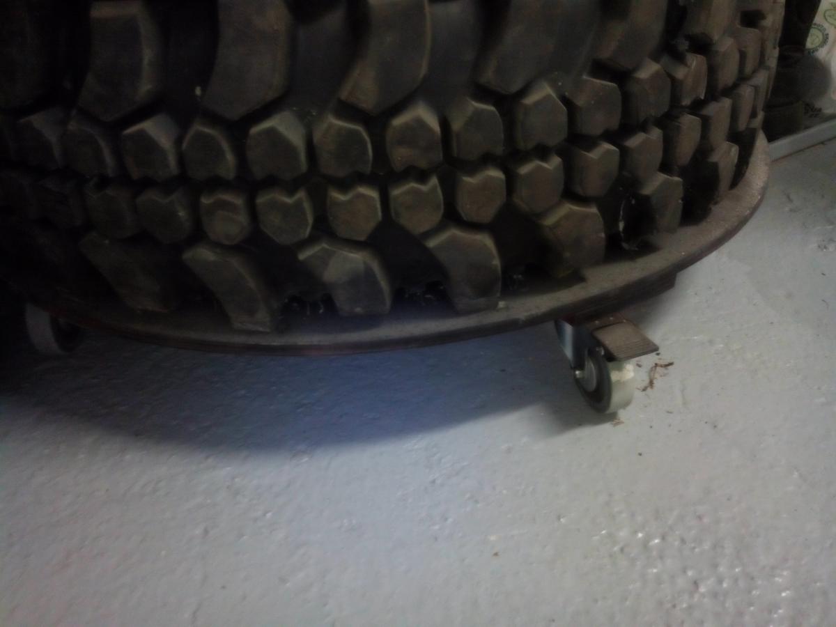

1. общий вид - как оно живет. те которые типа симексы - на подставке. Общая идея - вырезается из самой толстой обычной фанеры круг по диаметру колес+2 см как я обозвала - на свободное прилегание :) прибиваются крест накрест две широкие планки (фото 3) и к ним уже крепятся колесики. Мы сделали 4 колеса - но если колеса совсем большие да еще и на дисках - можно в принципе сделать 5-6. Была идея поставить посередине пятое, но потом от нее отказались - лучше по краям для катучести
2. вот такие поворотные колесики установленны. они обязательно должны быть поворотными! иначе всю эту халабуду не передвинуть

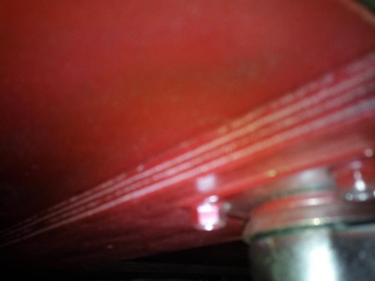

3. сорри за качество третьей фотки - пробовала хоть как-то снизу сфотографироватьюю а телефон упорно отказывался это делать. но в любом случае - тут видна планка и к ней прикрученно колесико
вот такая простая подставка, зато теперь если мне будет надо освободить угол (например под дрова на зиму) - я легко перекатываю все это сама.
Тарик вернется - сделаем под второй комплект резины.  :278:
