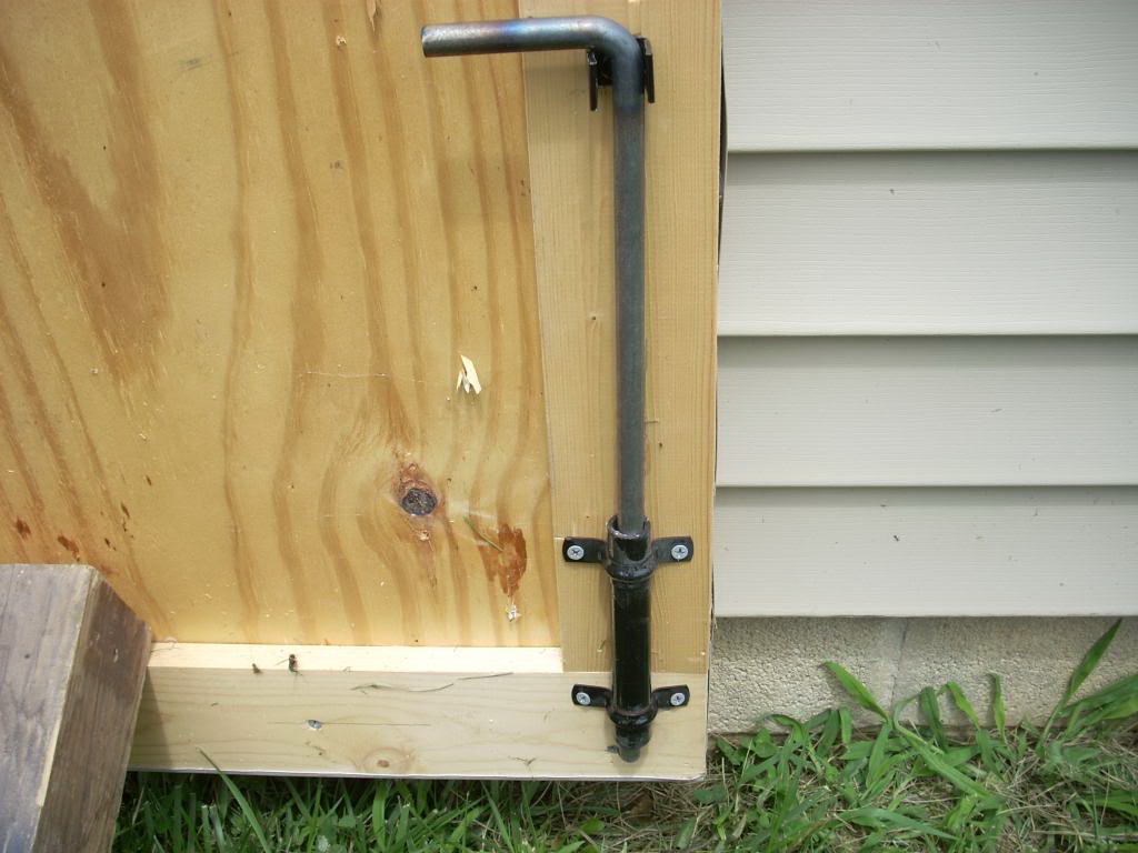

rut, Алексей не понял про потолок, ты траверсу с тельфером имеешь ввиду? Если да, так это не везде возможно, высота нужна. и кстати я вот упор ворот только сделал, теперь не боюсь ветра.

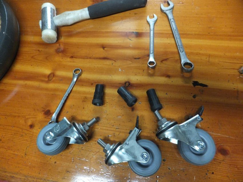

Как и обещал, нашел время выложить фото мобильного, подчеркиваю - мобильного точила на очень устойчивой ножке, которая имеет многофункциональное назначение. На ней хранятся круги для точила, круги для болгарок, разные мелочи имеющие отношение к точилу например камешек для правки точильных камней. Итак по порядку, был взят за основу блин весом 16 кг и диаметром 35 см, также П-образный швеллер, кусок листового железа 6мм и кусок железа 1.5 мм для полочки, а также куски арматуры 12мм., две регулируемые ножки-опоры, два колеса и одно из них с тормозом. При сварке применялись электроды 4 мм, 2 мм и 1.5 мм Также предварительно рассчитал тентры тяжести точила и самой ножки, важно было сместить центр тяжести на заднюю половину, чтобы он приходился на регулируемые по высоте ножки. Спереди приварил ручку, чтобы было за что брать и свободно перевозить по мастерской на двух передних колесиках. Чтобы при перевозке точило не сползало с подиума, были просверлены четыре отверстия под болт и ими закреплена станина точила. Сильно затягивать эти болты нельзя т.к. точило при работе начинает "играть" на само железо. А так при работе его едва слышно, учитывая мощность что точила 800W! Благодаря этим всем решениям точило стоит абсолютно устойчиво, без вибраций, люфтов и при этом может свободно перемещено по мастерской.

Виталий а где такие регулируемые ножки купить как у вас на 7ом снимке?
На блошином рынке надо искать, причем с первого разу не найдешь, а ножки очень качественные!

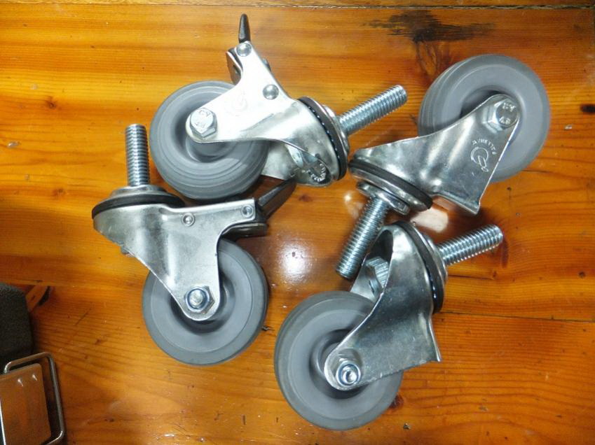

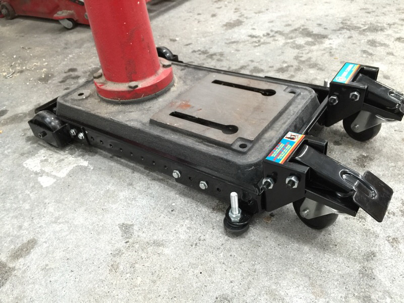

Тоже купил себе вот такие китайские колеса, под стул, чтобы ездил. не знаю долго ли они выдержат в условиях гаража, хотя на вид так крепкие.

На ибее видел вот такую фигню это типа под сверлильный станок
Посмотрел на нее, стоит почти 90$, думаю вон по примеру Воина на выходных сам сваяю подобную и обойдется около 10$

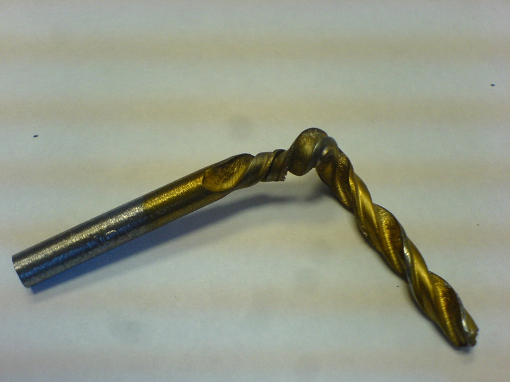

Не берите китайские сверла и не верьте говно-продавцам на базаре! Они дешовое жулье, мелкие людишки, с которыми даже говорить не хочется. Вот новое сверло по дереву/металлу, которым хотелось просверлить дубовый брус - сделал его дебил и такие же дебилы его продают у нас на базарах.
Впрочем эти ничтожества массово заполонили базары - Перова, Радиорынок, рынок Юность

Ну так мне надо было всего то четыре дырки просверлить, хорошее денег стоит, ну подумал что на 4-5 дырок в дереве и этого хватит, тем более этот базарный абалдуй говно продающий - грит, да по дереву вам хватит на всю жизнь, а оно на первой дыре уши завернуло. Мне теперь к нему на Юность ехать с возвратом, так обойдется дороже чем это сверло. Ну взял я у соседа старое сверрло ссср и сверлил им как в масло. Пошел ему отдавать назад, показал кетай, так он мне это советское подарил, на грит, чтобы не покупал больше дерьма. Сверла лучше в магазинах строительных покупать.
