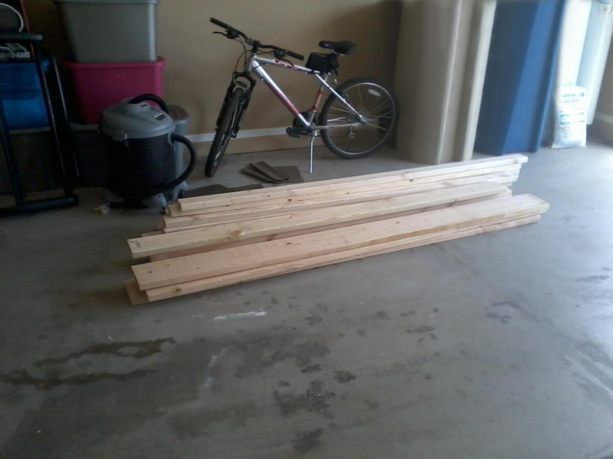

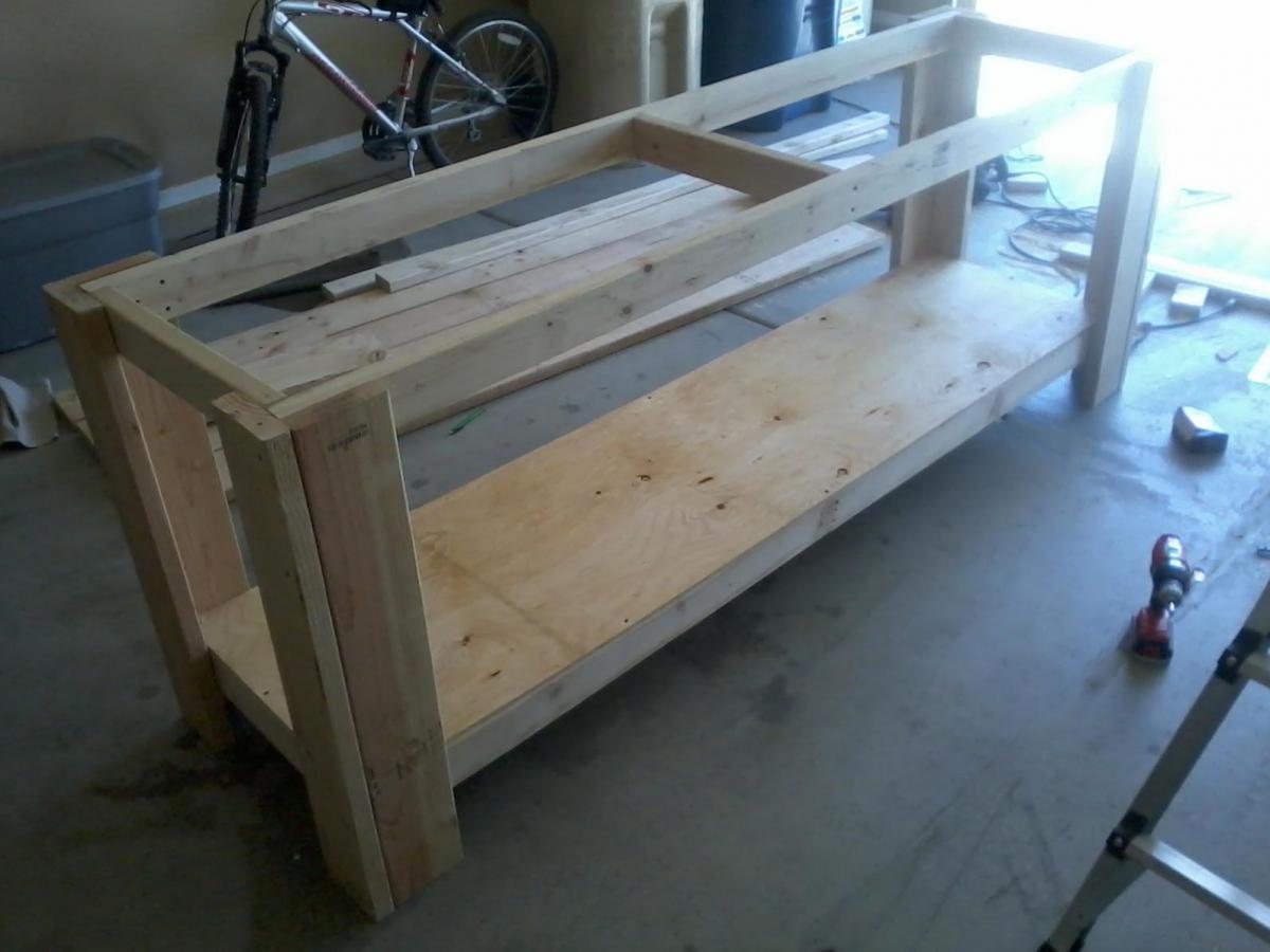

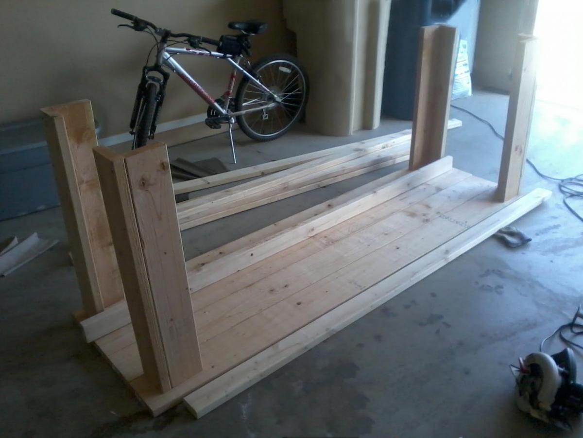

Вот выкладываю фото основные этапы, с деревом сделать верстак боле доступно, не так монументально конечно, зато изготовить проще. Я тоже сначала думал с металла делать как у Воина, а потом решил что для меня проще будет дерево, Heavy MetaL не осилю по нескольким причинам и решил сделать из дерева. На ноги не покупал брус а сбил их с двух досок, по фото все видно как просто сделать такой верстак, вариации могут быть разные. Осталось только купить лист металла на столешницу, но сначала его порезать под размер, я сам это не сделаю, нечем, вот жду может кто подскажет с заказом такого листа по вменяемой цене, думаю толщину дето 6мм.

oleg, хорош стол, кстати Олег, стол можно накрыть не цельным листом а  двумя-тремя кусками, легче будет в доставке, а то 10мм 1600х60 это дето 120 кг получится, непросто с таким листом будет. Торцевать то все равно придется, вдвоем все делать придется.

Зачем такая толстая плита для столешницы 10 мм? Вполне хватит и 5-6 мм, это же не стол для сварки, он из дерева и не подойдет для этого, а для слесарного стола можно тоньше и денег с экономишь.

Согласен, 10 много слишком, можно 5 ку и хватит защитить стол от мех повреждений.

Неплохой верстачек, главное - большой, и "есть где разгуляться" :) Одно смущает, что он может расшататься быстро, особенно там где соединения торец-плоскость. Я бы укрепил ноги диагональными брусьями/досками на всякий случай...

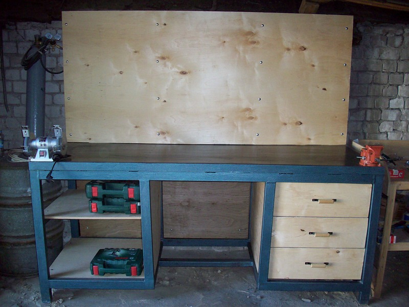

Хорош стол получился, а я вот делаю себе железный поконкретнее, деревянный не выдержит нагрузок и ударов, у меня уже рама стола готова, хотел бы на нем еще небольшие сварочн7ые работы делать, поэтому деревянный не проканает. Вот типа такого стола делаю, сзади и по бокам будут ставиться небольшие экраны из алюминия при сварке, чтобы искры не прыгали.

Ну это уже настоящий верстак, только почему  такой длинный, тиски и точило на нем кажутся как игрушечные.

Да, не маленький верстак или точило игрушечное.

Я планирую точило ставить где то возле ворот не далеко , пыль что бы не летела на инструмент , да и пообедать за верстаком можно...

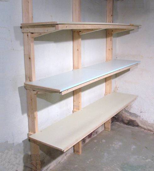

Вот на выходных сделал таку полку для гаража, вроде получилась крепкая, полки держат 30 кг веса, лично пробовал.

А класный стелаж получился!

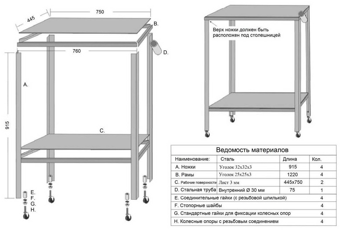

Может кому то пригадится, я себе столик сварочный делал по этому чертежу, практически ничего не переделал. \получился очень маленький юркий и мобильный столик с небольшой стоимость. Материалы использовал те что у меня были под рукой.

Себе такую полку хочу, и вопрос, не сильно ли малый угол держащий полки, может его следует у величить и увеличится нагрузка на полки?

Reks пишет что 30 кг пробовал, ну это совсем неплохой результат, если хотите больше можно и увеличить угол, тогда общий вид будет похуже, упоры снизу будут сильнее выступать. А можно сделать косынки усиления, это еще усилит конструкцию.

sadovnik,  если расчитывать на большую нагрузку  лучше кронштейны из металла заказать или купить/сварить. А полки по толщине из такой же древесины. Будет намного надежнее.
