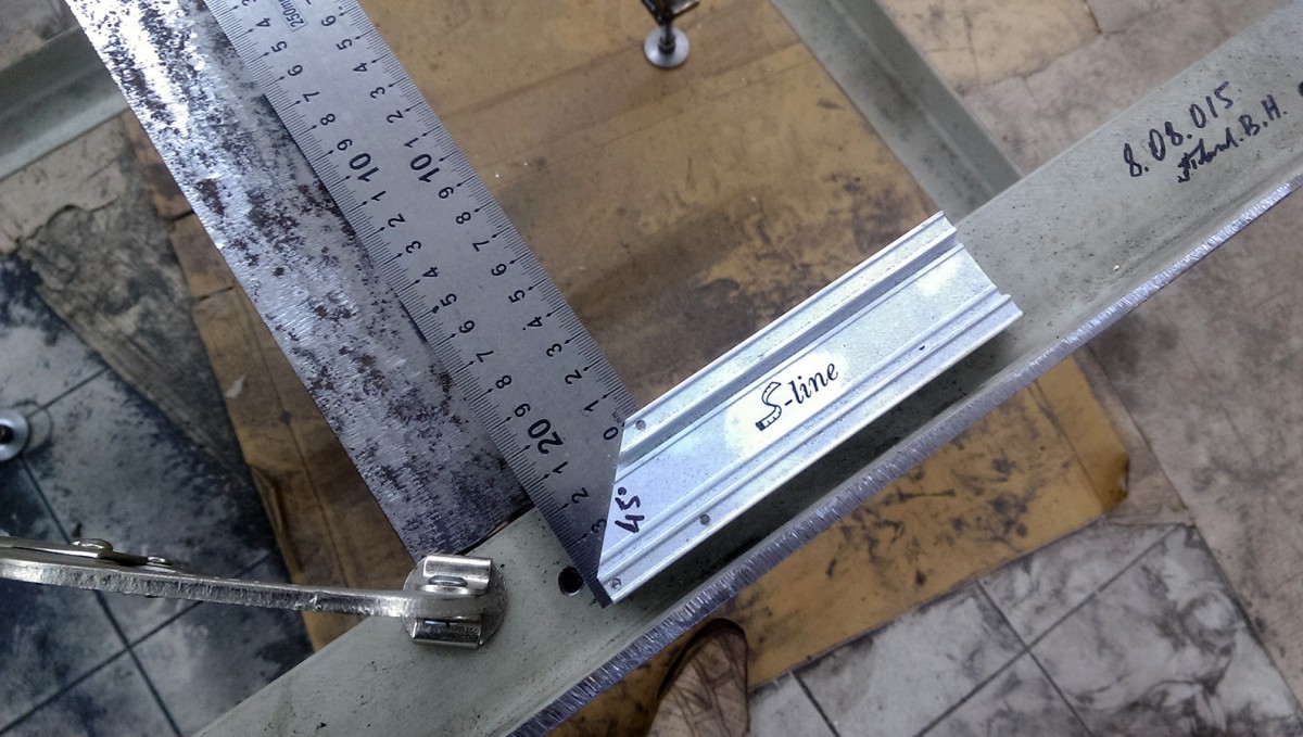

Нашел наконец время выложить фото верстака, который я изготовил своими руками по собственному уразумению и потребностям, правда фото с мобилы, но все видно и понятно.
Изначально была задача сделать крепкий верстачок небольших размеров с очень внушительным запасом прочности весом. Для изготовления верстака был взят б/у уголок с полкой 40 и толщиной 5мм, после чего я сварил раму, она получилась очень прочная и устойчивая, весом ок. 35-40 кг, что и требовалось, отменная жесткость и устойчивость верстака изначально ставилась за самоцель.
После изготовления рамы к ногам были приварены мощные регулируемые опоры, приготовленные заранее.
Теперь перешел к изготовлению столешницы, задача была сделать конструкцию стола и столешницы полностью разборной, чтобы его можно было разобрать и перенести по частям. Для столешницы была взята доска 50 мм и подогнана по размер.
После установки досок внешне верстак приобрел очертания изделия добавив в весе еще 20 кг
В доске были вырезаны пазы, чтобы она легла полностью на полку уголков рамы для придания жесткости столешнице.
Для этой же цели к раме были приварены поперечки из полосы толщиной 6мм посредине сверху и внизу и также были вырезаны пазы в столешнице для того чтобы доска максимально лежала на полках уголка и перемычках посредине в рез. чего столешница не будет играть.
Поле этого было вырезана столешница из металла с толщиной 6 мм, также я вырезал нижнюю полку из сетки, что дает сетка  - она не дает собираться мусору на полках и под ней видно что стоит в закромак и уютных уголках под столом, также удобно вымитать - все видно. Все это было подготовлено и заторцовано под нужный размер.
