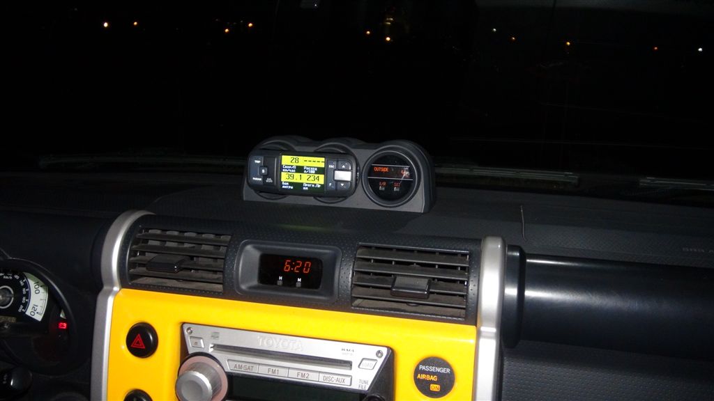

На ФЖ встречал описание установки двух бортовиков, скангейдж и мультитроникс. Первый выглядит как приблуда к ланосу (коробочек с двумя строчками дисплея на английском), однако позволяет, кроме всего прочего, мониторить температуру АКПП сразу в двух местах, в поддоне и в бублике. Второй  - полный гламур и смотрит на тебя именно лицом той здоровающейся девушки, про которую тут неоднократно писалось. Т.е. как обычно, или умная или красивая.
Я про красивую.
Особо напрягаться с настройками мультика не нужно. Не так страшен черт. Зато он берет на себя кучу вычислительных действий, которых нет в машине  и обычно не нужны водителю. Всякие расходы и остатки (между прочим раздельно по газу и бензину), напоминалки и предупреждения, встроенный осциллограф с памятью (ниразу не юзал, но как диагностическое средство может оказаться нужным). Ах да. Относительно недавно (в начале 15го года вроде) у мультика появилась возможность мониторить температуру АКПП (только поддон). Нужно обновится, процедура не сложная.
Установка - полет фантазии. От потолка до консоли меж передними креслами. Я выбрал посередине. Пришлось градусник перенести в правое окно (с порезом платы и удлинением дорожек), выкинуть кренометр и компас (потребность калибровки после снятия клемм аккума осталась, так как мигает в окне градусника). Стало гармонично, легкий доступ к ЮСБ для перепрограммирования. Считаю сий дивайс необходимым.
А как ЮСБ у вас организован в машине?
