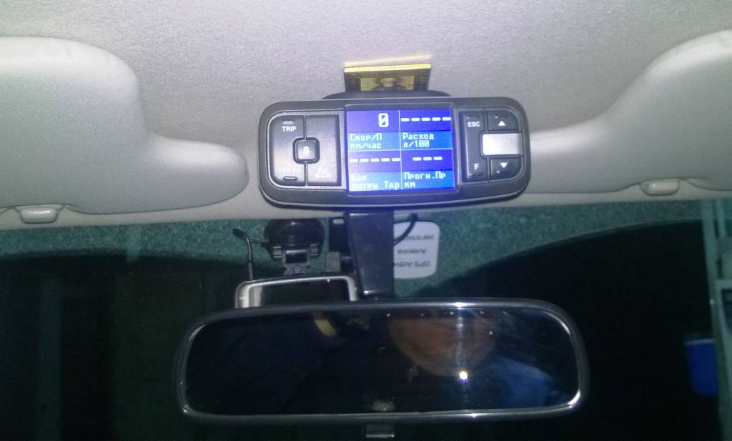

#8 ВНЕ САЙТА   Alex_CONNECT
Alex_CONNECT
  • Регистрация: 27 Sep 2005
  • 3869 сообщений
  • Авто: kyron
Отправлено 14 February 2014 - 22:39
Так же поставил себе данныйприбор, просто аналогов соотношение цена, исполнение нет:)
Как по мне, если им научиться пользоваться штука полезная, вырубал так же неоднократно.
Выглядит вот так.
Но ошибки читает не все!

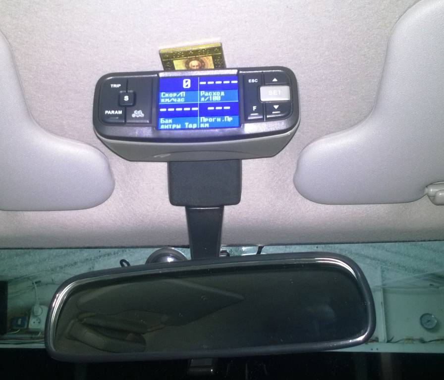

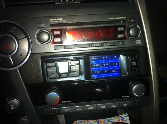

#18 ВНЕ САЙТА   Arhimed
Arhimed
  • Регистрация: 14 Mar 2011
  • 210 сообщений
  • Авто: Паларис
  • Имя:Винниту
  • Город:411 Батарея.
Отправлено 05 March 2014 - 23:51
Вот вчера поставил Мультитроник 731. Доволен!
Всем ещё раз большое спасибо!
