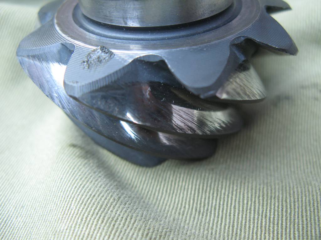

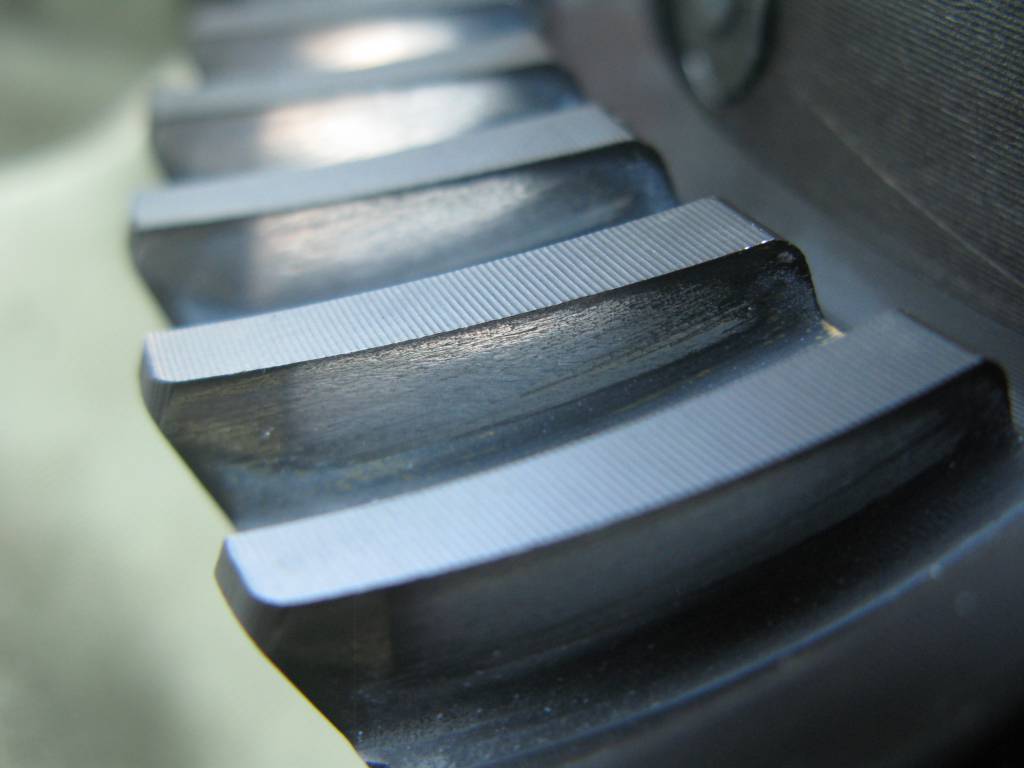

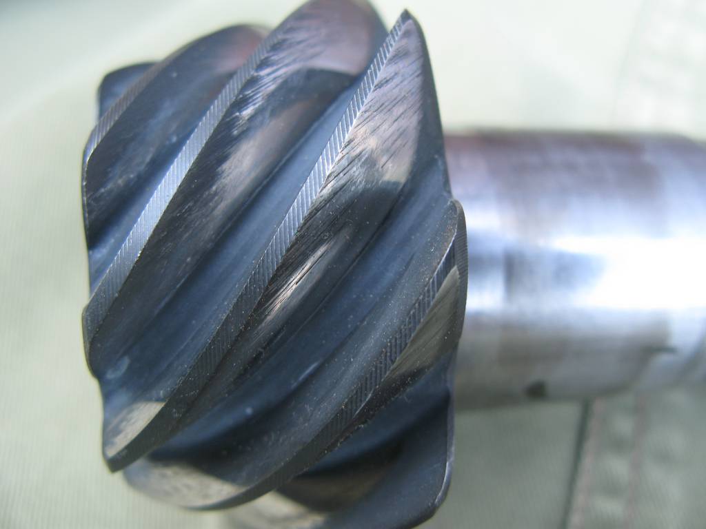

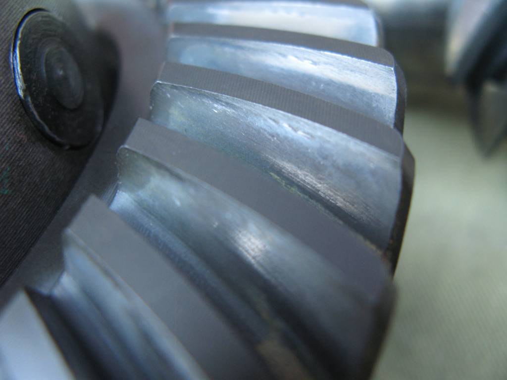

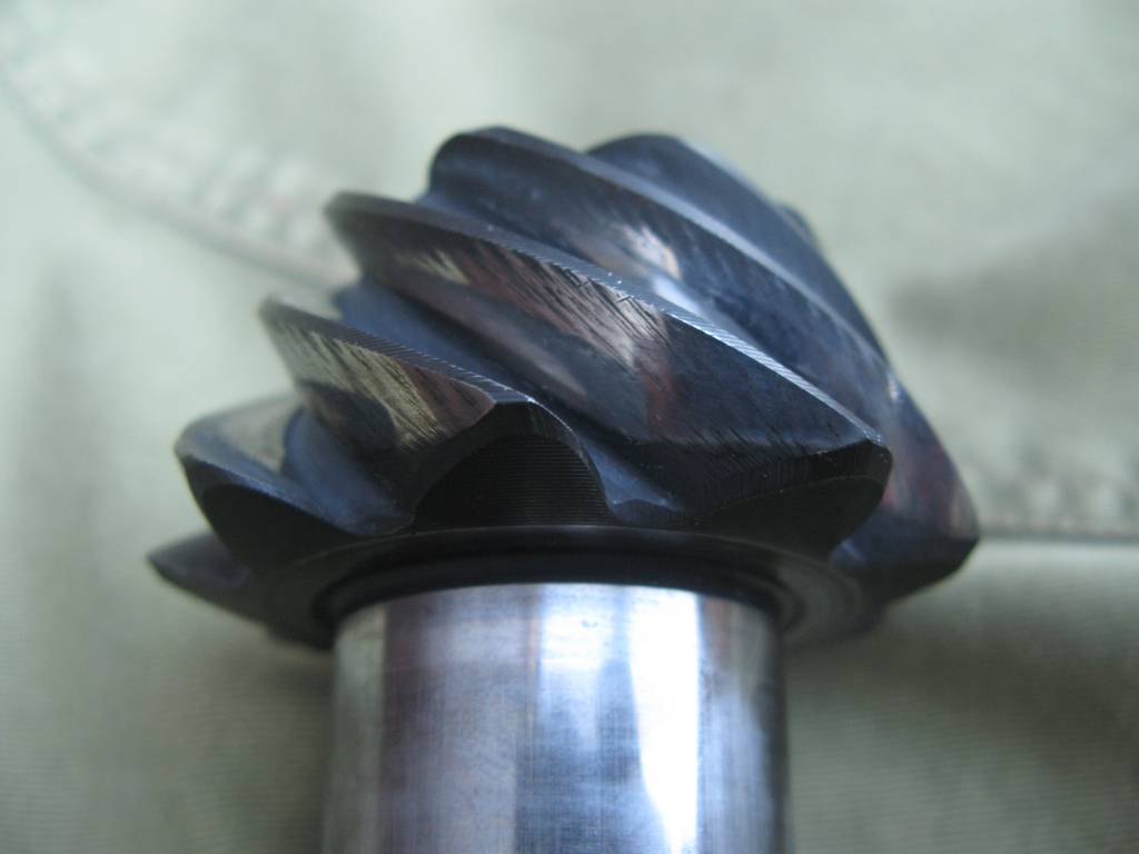

Расскажу и свою немного грустную,однако мнгому меня научившую,историю.Купив машину и понимая,что ее надо строить,но не имея никаких навыков обратился я на известную на всей Украине по Нивам и УАЗам контору под названием СПД Дмитриев(находится на Качалова).Делали они мне по машине очень многое(еще больше потом пришлось после них переделывать).Постепенно и я чему то старался при помощи своего хорошего товарища научиться.Но все-же главную пару менять и настраивать обратился к этим "мастерам".Итак поставили они мне 4.44 производства Италия(Еврорикамби).Первая замена масла 300-400км,вторая 1000-1200км.Меняли они-же я не присутствовал.Единственное на что я пожаловался-на мой взгляд передний мост сильно грелся,сказали:все нормально-пары прикатываются.Где-то через год я уже смог спроэктировать и мы с товарищем сделали СРПМ.По мере того как я уже умел все больше на "контору" обращался все меньше,пока совсем не перестал.Естественно ставить СРПМ тоже стали сами.И вот тут...Сливаю я масло а оно на солнце аж заискрилось,на пробке "борода".Разбираю картер-на шестернях задиры(фото прилагаются).Звоню П.Дмитриеву,типа-заедь посмотри это как? В ответ-ничего смотреть не буду,что ты с меня хочешь ты на ней 11000 проехал :273: Никаких претензий не принимаю,иди на фиг :273: Вот такой вот ответ знаменитого "тунинхатора" я услышал.После ТАКОГО не удивляюсь ничему.

Судя по выработке пятно контакта правильно выставлено,может что-то попало,подшипники тоже в таком состоянии?
Вот и я не понимаю, в чем причина... Присадки может какие были? Пятно на твердую "4" из пяти...

После езды на "серебрянке" подшипникам просто пришел "северный пушной зверек".Подшипники ставились вместе с ГП,новые производства SKF Германия.Масло Хадо80W90,заливали на этой же конторе,присадок не было(насколько я знаю).По мнению тех,кто видел это художество вживую-неверно выставлен зазор зацепления.Как мне потом объяснили,для Жигулевских пар,особенно для новых этот зазор желательно ставить по максимуму мануала и даже чуть больше а несведущий народ ставит по среднему значению.Кстати,сейчас я езжу на этой паре,перерегулированной другими спецами(Саша с Нива-сервис)с новыми подшипниками.Вроде-нормально.Первые несколько замен масла было немного стружки потом-чисто.Вот менял профилактически после где-то 10000 пробега-нормальное работавшее масло,никакой кошмарной "серебрянки".А по большому счету причина так толком и не установлена,есть вероятные предположения.В данной истории однозначно только одно-отношение "крутых тюнингаторов" к своей работе и своему слову.
Что толкает людей заливать масло Хадо, ТНК, Лукоил и дорогие агрегаты, есть же брендовые аналоги? Такие масла нужно брать в исключительно проверенных местах, я например верю только оф. дилеру Тойоты, Ниссана, БМВ...
Хадо кооператив времен 90х с сомнительными присадками. Сугубо ИМХО, как вариант причина может быть в этом.

Меня никто ничего лить не заставлял,какое залили мастера,то и было.Тогда я их считал мастерами.А то ,что причина в этом,сомнительно.В задний редуктор залили тоже самое и пары те же и ставились там же.Сколько раз менял масло в заднем мосту-стружки не наблюдал(по крайней мере в таком кошмарном колличестве,как в переднем).Задний редуктор я правда не снимал и шестерен его не видел,может и там такая же картина :273: а я об этом не знаю. :303:

Сергей, редуктор должен немного греться. Но в разумных пределах и то, под серьезной нагрузкой. Никакого обкаточного периода нет, тебя неверно информировали. Все главные пары, именитых производителей, уже прошли эту процедуру, на специальном стенде.
Судя по фоткам, пятно контакта, действительно не доведено до идеала. Но причин сильного нагрева только две: перетянуты подшипники хвостовика, или оси блока сателлитов.
Глубокие царапины, предположительно, могут возникнуть из-за не "стерильной" сборки, или попадания мусора, в момент установки редуктора.
Луковицы, на магнитной пробке и серебрянка в масле, это уже следствие.

Спасибо за комментарий,Владимир.О подшипниках и мусоре даже не думал.Этож какими разгильдяями надо быть...Насчет температуры-точно прибором конечно не мерял.Сразу после установки поехали по цивилке по местам казацкой славы.Бездора не было вообще,только трасса.После длительных перегонов на скорости ок 80-90 рукой притронуться можно было но ненадолго,при том что у меня руки далеко не "неженки".По поводу-доведения до идеала Жигулевского редуктора-я уже давно вышел из возраста,когда верят в сказки.Но здесь уж слишком далеко до идеала :273: Да и подшипники новые фирменные после 11000 пошли в мусорницу.В любом случае,что бы не являлось причиной-я здесь вижу вину мастеров.
