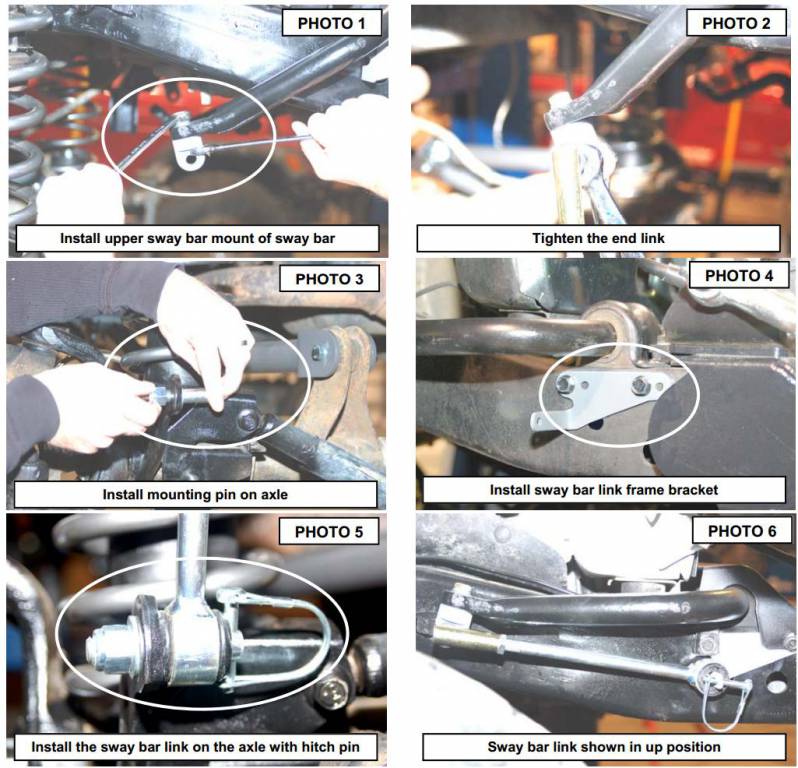

Объясните пожалуйста,после того как вы выдерните чеку стабилизатор освободится,как вы его подвяжите на тлк80 его ж основа прикручена к мосту и никакие подвязные стяжки его не удержат при перекосах моста.Другое дело передний стабилизатор его действительно можно подвязать к раме.

Я бы делал такого принципа как на фотке. Ничего не болтается и не гримит, да и можно самому своять.
Серго выложил именно такой как у нас на форуме когда то обсуждался, и фотка помойму такая или похожа. Это для боевой машины самы простой и надежный вариант.
Когда авто стоит на ровной поверхности стаб не напряжен и свободно можно его замкнуть или разомкнуть, другими словами, после бездора, надо просто стать на ровнцю площадку чтоб его закрыть.

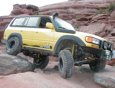

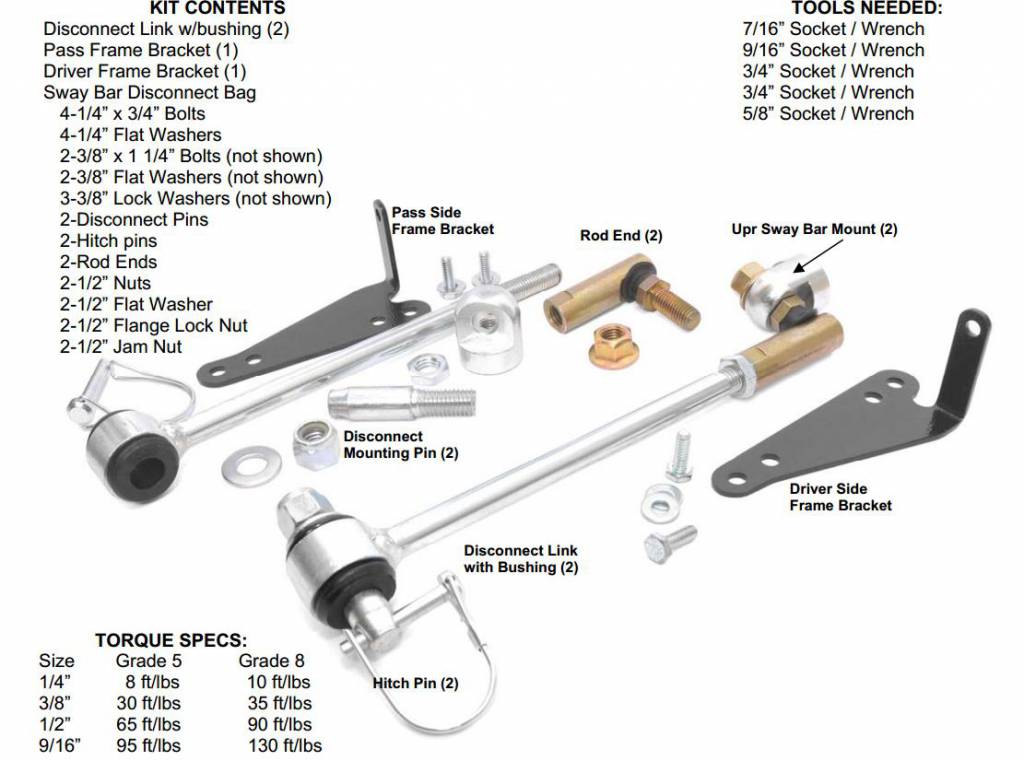

Для начала заморочки нужно оценить и понять для чего делать отключаемый и что это даст.
Как Володя привел фото джипа, так у него стоят койловеры с сумасшедшими ходами. У меня за счет длинных амортов рассчитанных на 5" лифт, ход передней подвески наверно больший чем у большинства, разве на катлете у кого больше будет и то при вывешивании ограничивается амортизатором(вернее подвязкой моста), а не стойкой стаба.
Если уже заморачиваться то наверно с таким комплектом, просто удлинить, взависимости от лифта.

Вопрос риторический. Не претендую на достоверность. Я бы советовал на автомобилях ориентированных на офроад пробывать эксперементальным путем, исходя из того что стабилизатор должен быть чуть натянут, когда авто стоит на горизонтальной площадке и при максимальном вывешивании одного колеса, колесо не должно весеть на стойке стабилизатора. Ход в низ должен ограничиваться отбойником с одной стороны и амортизатором с другой. И только когда это не удается нужно задумываться о размыкаемой. Ну и конечно помнить, чем сильней натяг стаба, тем больше эффект от его работы - стабилизация автомобиля, устранение раскачки, выравнивание в крене.
У размыкаемой стойки есть еще одна отрицательная черта в крене, стойка может не выдержать и она лопнет в замке(шплинт перетрется или сгниет...) - автомобиль получит довольно сильный опрокидывающий момент...

Отправлено 13 February 2014 - 22:39
На стандартном 61 Патруле с 33 колесами на обычной лесной дороге с перепадами рельефа колесо зачастую и висит на стойке стаба, если его не разомкнуть конечно. Я боюсь что в таких режимах можно поломать и само устройство.

На стандартном 61 Патруле с 33 колесами на обычной лесной дороге...
конечно, но при удлиненных стойках, удлиненных отбойниках, более тяжелых колесах и лифте у меня нет.
