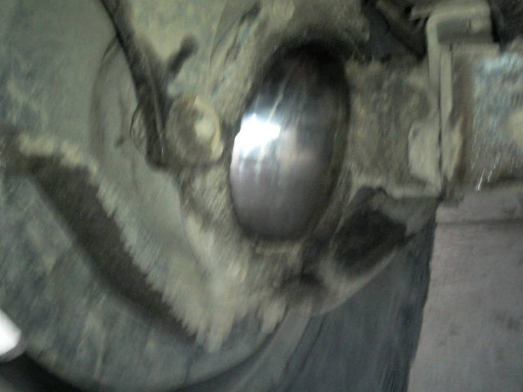

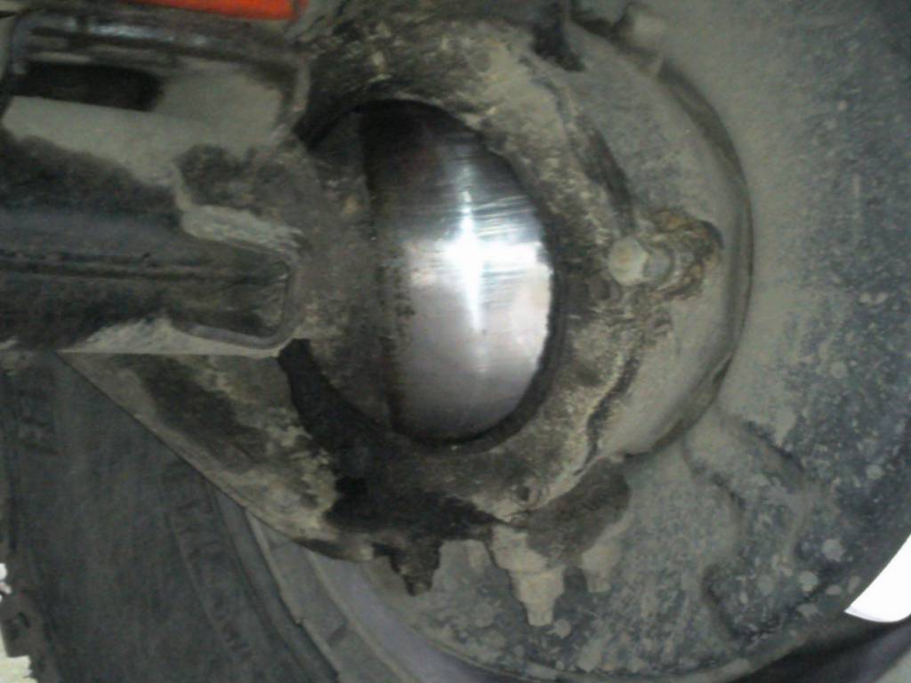

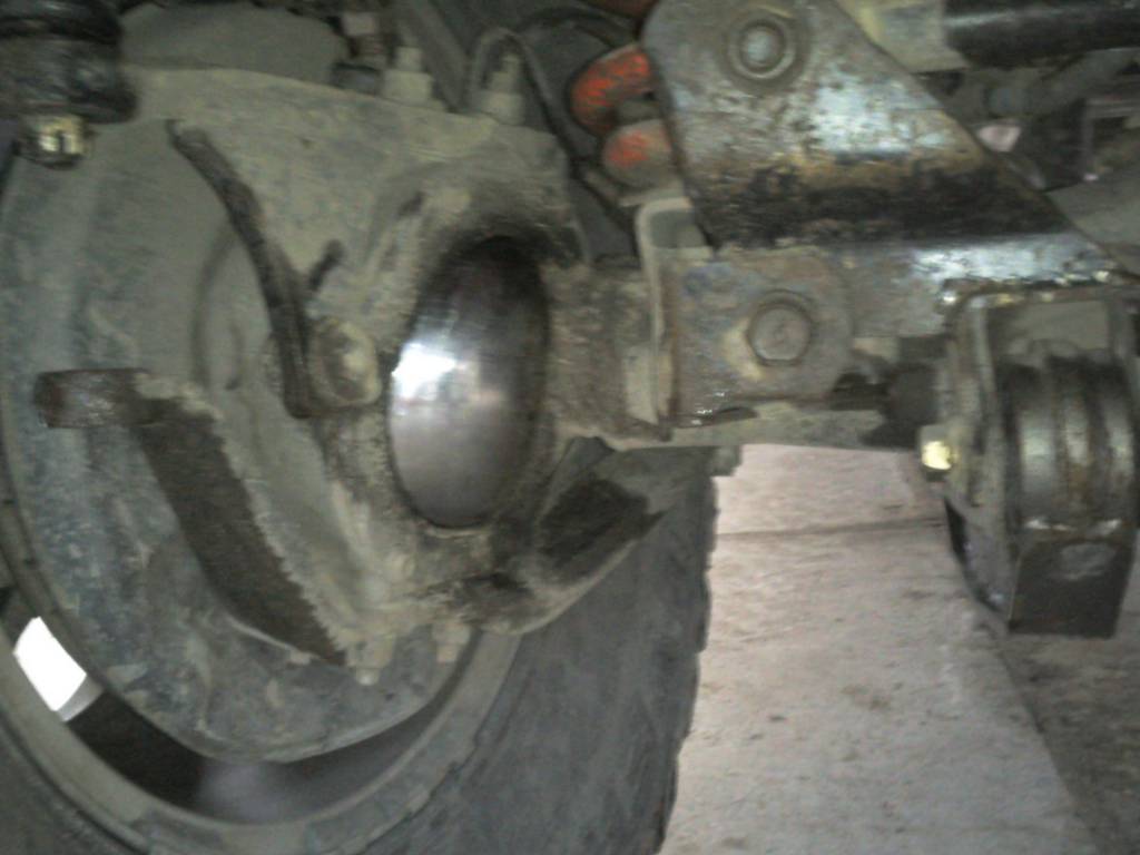

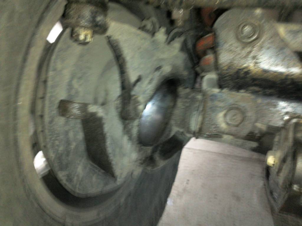

добрый день.Приподыму свою недавнюю тему,так как обещал выложить фото после проезда 10тыс км с жидким маслом в поворотных кулаках и ступице.В конце октября мой передний мост был серьезно испытанный на перевале Легионов.После обсуждения данного решения в этой теме у меня закрался червь сомнения как будут вести себя поворотные кулаки при длительном буксовании и с большим креном,ведь сальники полуосей у меня удаленны.Тестирование произошло совсем спонтанно я даже не готовился.
Обычно с села Усть-Чорна и Лопухово Я еду через Драгобрад на Черновцы,а тут друг предложил махнуть через перевал Легионов на Надвирну.Дороги толком я не знал а если бы знал то в одну машину наверное не поехал бы.Кто ехал через этот перевал тот знает что при заезде есть коварное место,там между смереками 105-ка не помещается и этот участок нужно обойти с правой стороны что бы выскочить на колею дороги.С правой стороны подмокшая рыхлая почва с левой глинистый склон.Так вот мне этих первых 30 метров пришлось тащится на лебедке минут сорок помогая заблокированными редукторами.Крен был очень большой,правая сторона выше оси моста ушла в это раскисший карпатский грунт мне приходилось пару раз откапывать лопатой правое колесо что бы легче было тянутся.
Прошу меня извенить за много слов просто хочу донести сложность ситуации так как не было с собой фотоаппарата а на телефон из за темноты снять не смог бы.
Так вот теперь могу сказать что поворотным кулакам не наступит быстрый конец, мало того после такой длительной буксовки с таким большим креном они даже не захрустели.Это говорит о том что не все масло стекает в одну сторону,грам 300-400 остается в кулаке а этого хватает для смазки шруса.После перевала я еще проехал пару тыс км и вот сегодня сфотографировал в каком сейчас состоянии поворотные кулаки.
Левый кулак он делался первым поэтому есть некоторые незначительные ошибкиPhoto0509.jpg Photo0510.jpg
Повторюсь в кулаках и ступице и редукторе трансмиссионное масло,сальников полуосей нет.Фото сделаны после очередной поездки в горы по этому не совсем чисто и до конца все не успело высохнуть но зато более наглядно видно что данная переделка имеет право на жизнь.

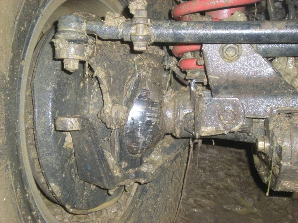

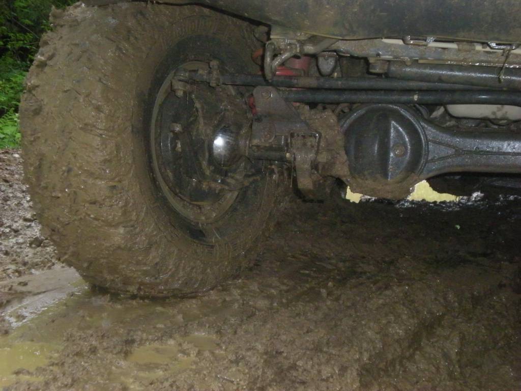

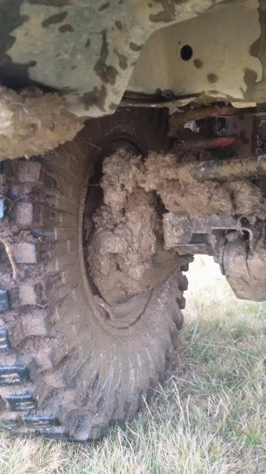

На масле в поворотных кулаках проехал больше 30-тыс,половину пробега это короткие дороги,с кренами,колеей,глубокими лужами.Хочу сказать что шрусы,шкворневые подшипники и подшипники ступицы чувствуют себя намного лучше в трансмиссинном масле по сравнению с обычными смазками,это хорошо видно при разборе узла.
Вот после таких луж
и такой глины
В поворотном кулаке воды и грязи не обнаруженно.

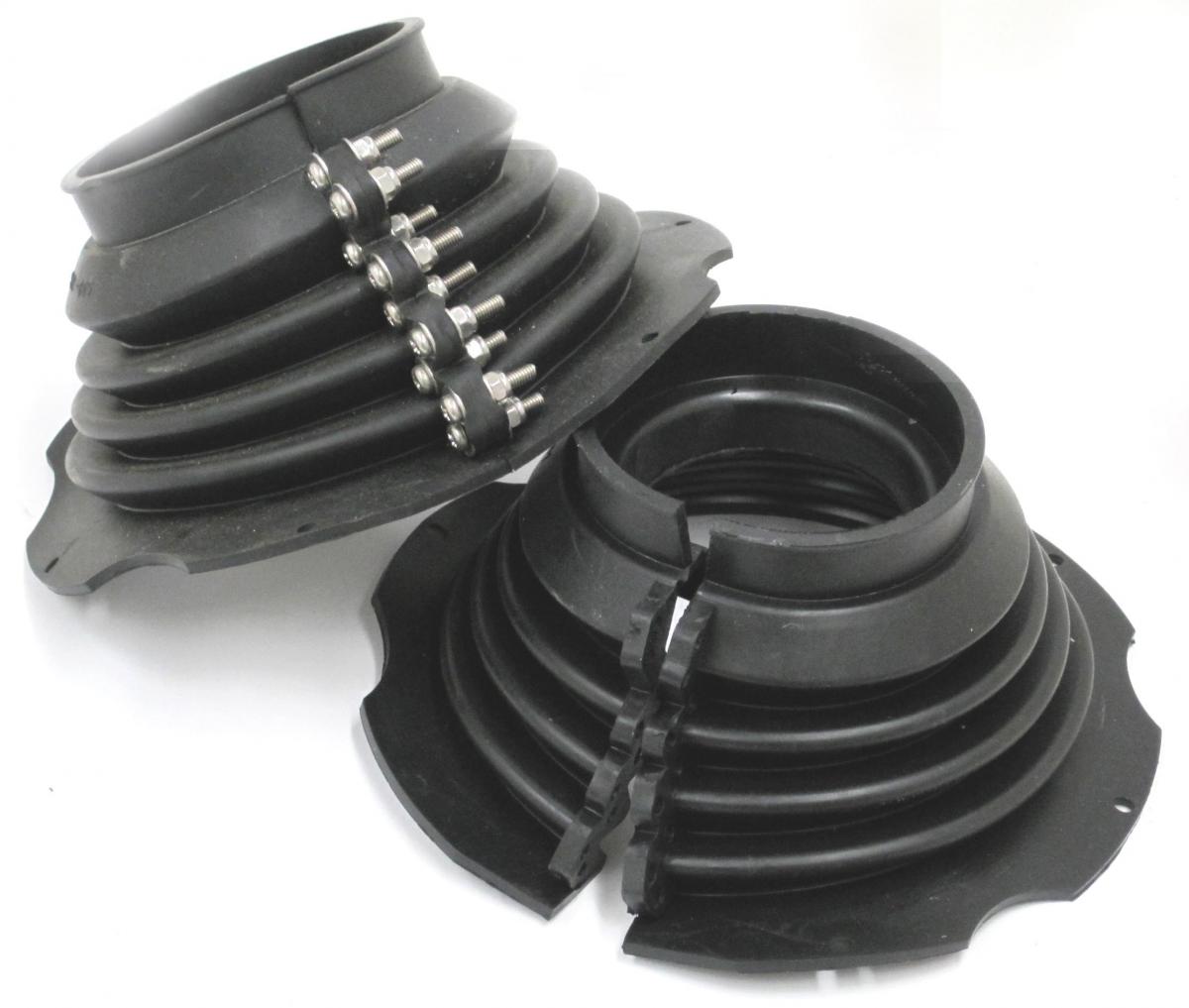

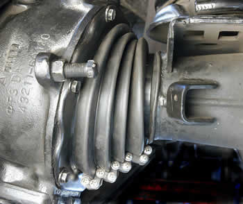

с недавних пор у компании
Trail-gear появились тюненговые уплотнительные кольца
#78 ВНЕ САЙТА   Новый
Новый
  • Регистрация: 05 Jul 2011
  • 778 сообщений
  • Город:Новоселица
Отправлено 06 November 2015 - 08:50
Серго спасибо,пыльники хорошие для городской езды и легкого бездорожья,но я бы все равно не ставил,так как можно легко не заметить маленькую дырочку в пыльнике,и набрать воды с песочком.Вот тогда этот коктейль моментом убьет шрус.
Для серьезного бездорожья вообще не подходят,в колее что на видео с последней поездки,через пять минут от них останутся только клочья.
