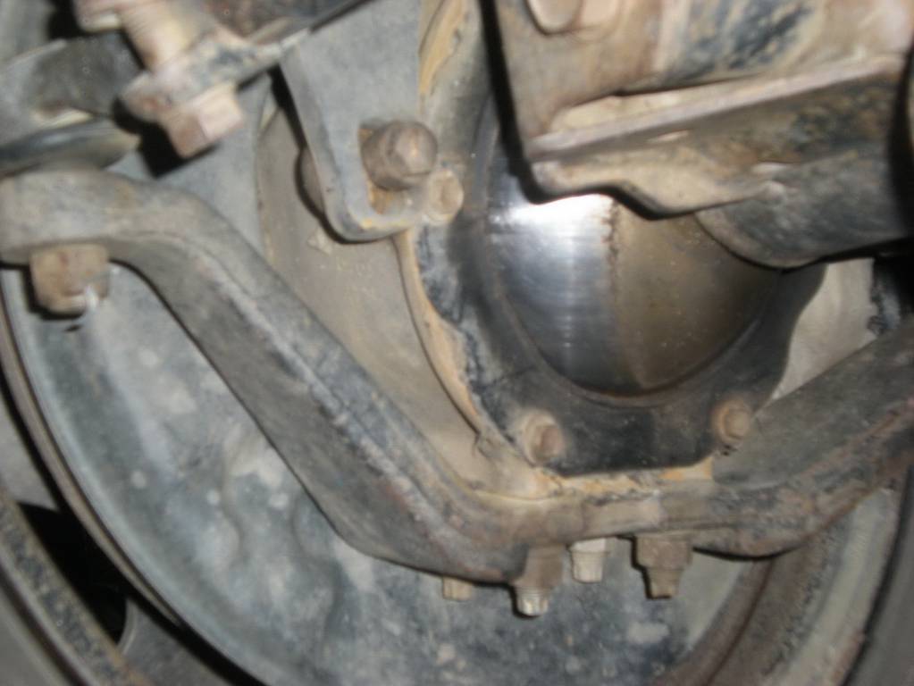

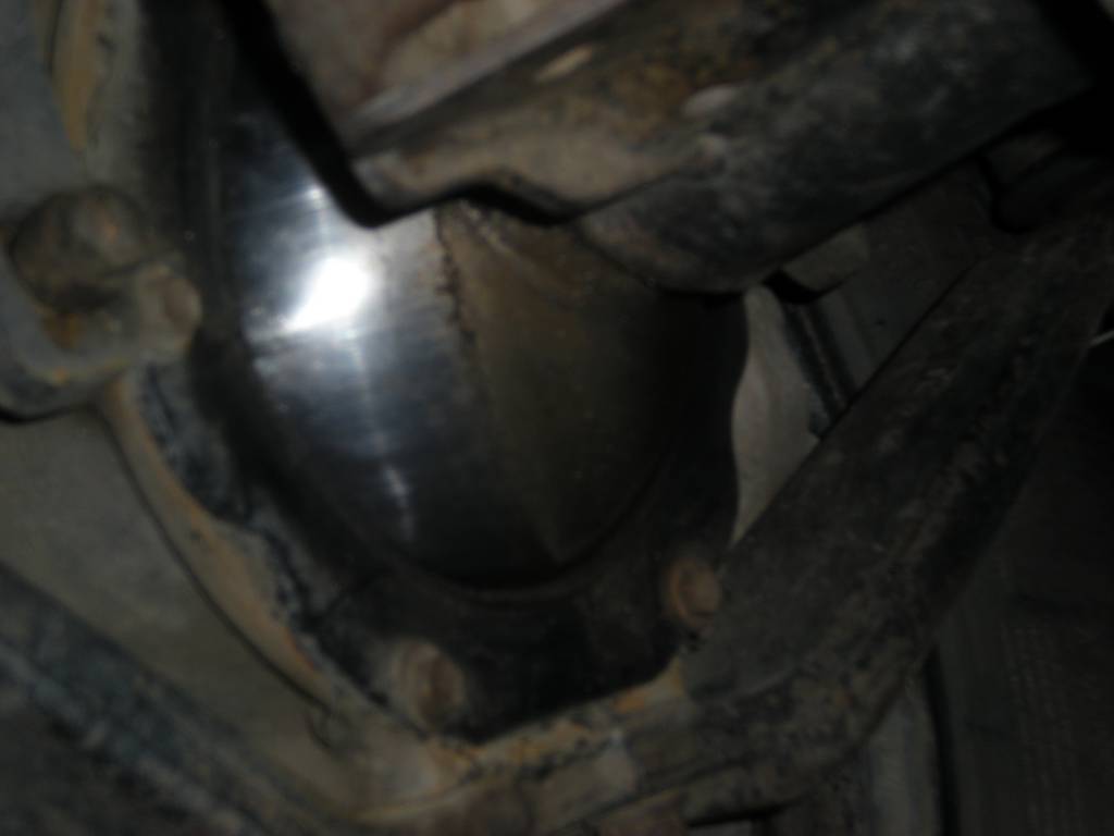

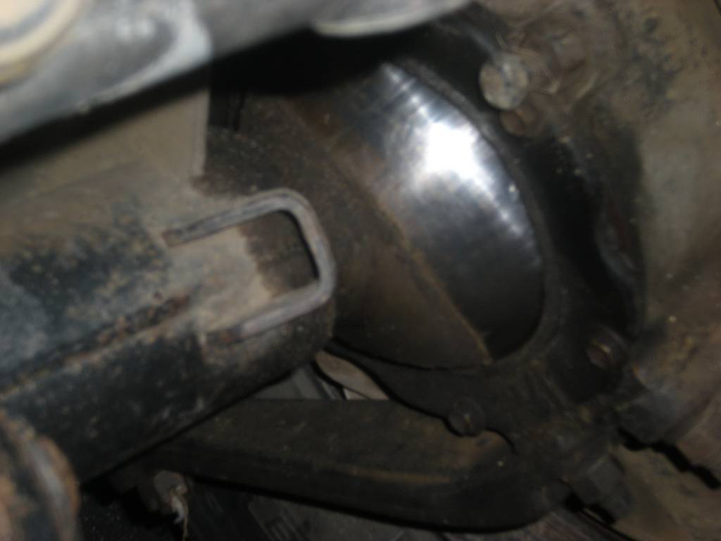

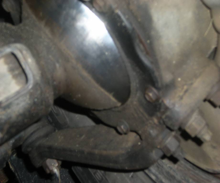

Отправлено 03 September 2013 - 08:21
Вот фото которое обещал.На фото видно как работает усовершенствованный заводской пыльник.Кулак остается чистым после поворота колеса.Уже прошел больше двух тыс км.Посмотрю как будут жить подшипники и шрус в жидкой смазке,специально оставил старые подшипники которым по 240тыс пробега,заменил только оригинальный шрус на шрус NKN и два шкворневых подшипника которые оказались с корозией.DSCN3081.JPG DSCN3082.JPG DSCN3083.JPG DSCN3085.JPG
