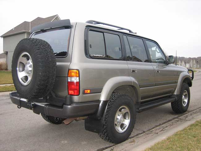

Какое ваше мнение было бы про такой бампер. Он мне с первого взгляда выгледит как и тежоловат.

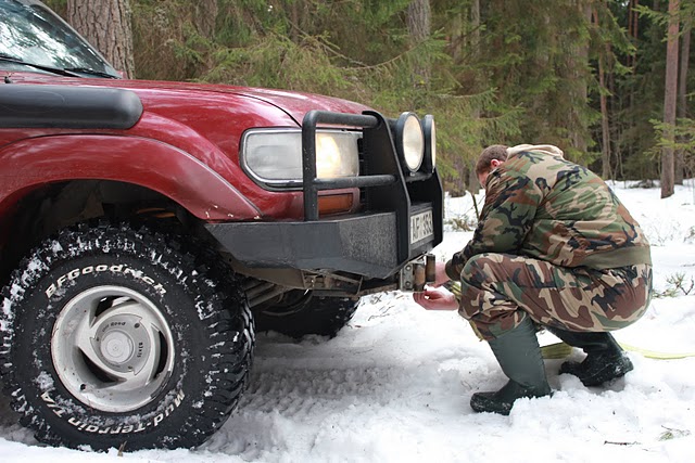

#207 Vidulis
Vidulis
  • Реєстрація: 19 Dec 2010
  • 24 повідомлень
  • Авто: Toyota HDJ 80
  • Имя:Vidmantas
  • Город:Vilnius
Відправлено 07 January 2011 - 00:36
http://www.ih8mud.com/images/bumper/
По етой сылке можно посмотреть колекцию бамперов на ТЛК 40 а в поиске можно и по больше вариантов найти.
Ето как наводка на сайт.

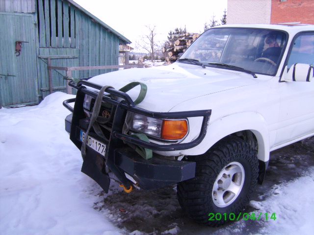

#208 Ironman
Ironman
    Строг и несправедлив
  • Реєстрація: 22 Jul 2005
  • 1484 повідомлень
Відправлено 10 January 2011 - 20:14

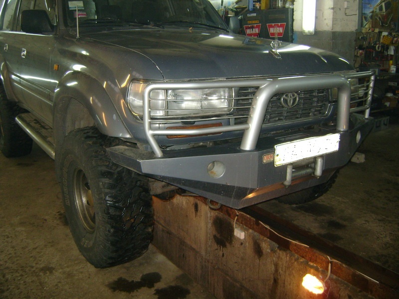

Да можно и такой... "На вкус и цвет все фломастеры разные" (с)

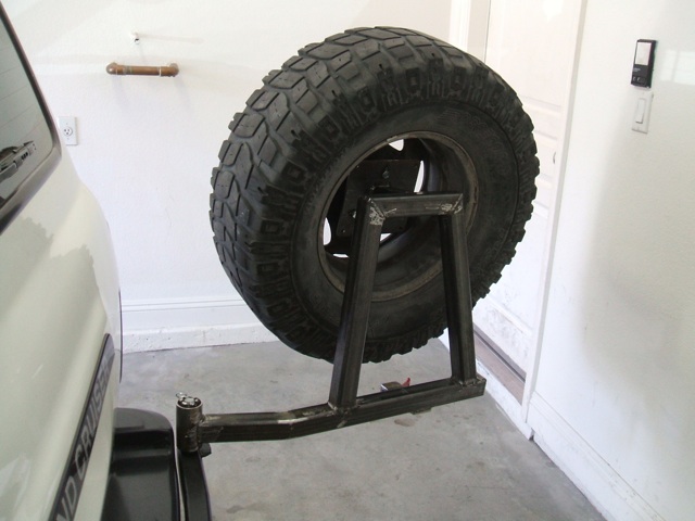

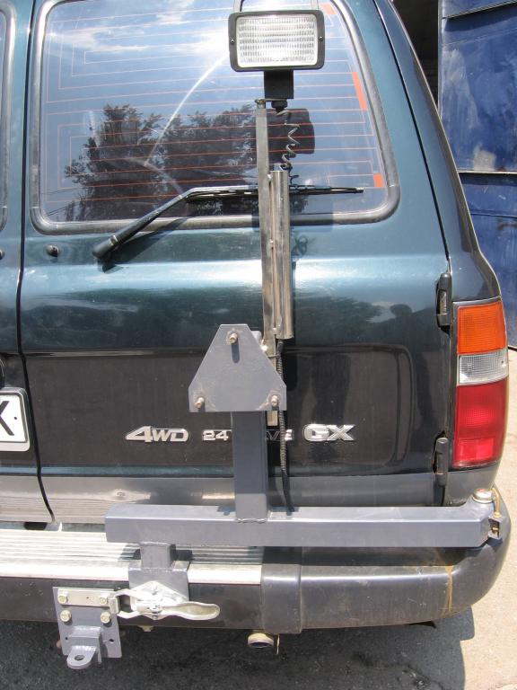

Відправлено 27 March 2011 - 20:49

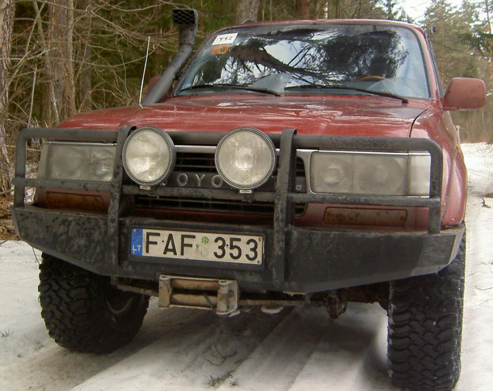

Хочю покозать свой новый бампер.
Долго думал какой тут делат и вот что получилось.

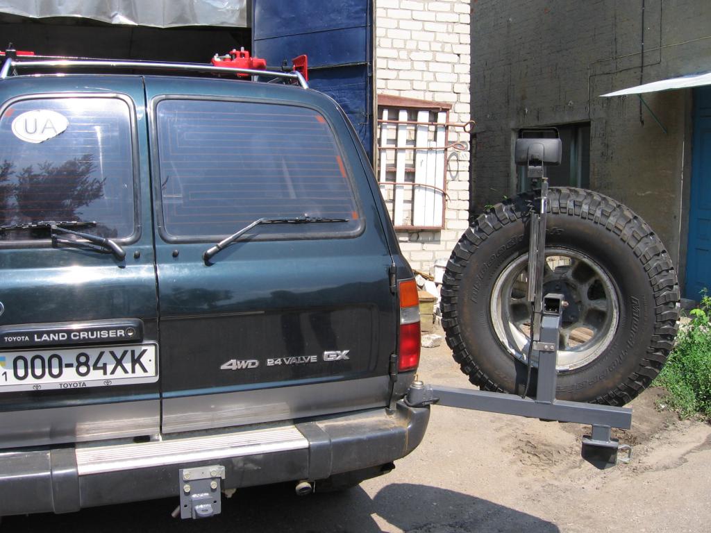

Есчё хотел попросить, может есть у кого идея как прикрепить запаску с зади на ТЛЦ 80 на оригинальный бампер.

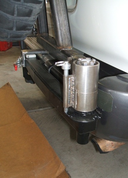

#211 Vidulis
Vidulis
  • 24 повідомлень
  • Имя:Vidmantas
  • Город:Vilnius
Відправлено 31 March 2011 - 21:33

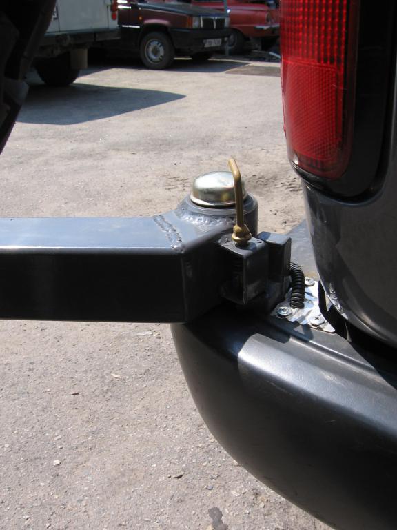

Sorry, у меня кирилицы нет на клаветуре, так где буква C и пробил Ц.
Какое мнение по таком крипеже?

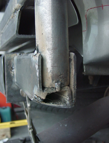

#212 orsua
orsua
  • Реєстрація: 17 Mar 2011
  • 515 повідомлень
  • Авто: patrol y 60
  • Город:Kharkov
Відправлено 31 March 2011 - 22:11

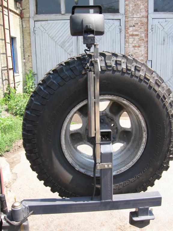

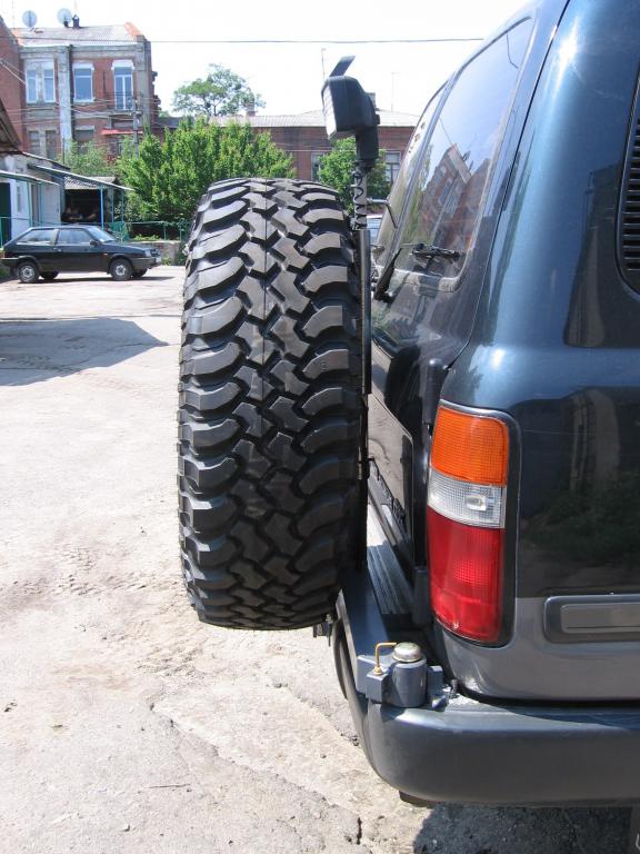

Как по мне , вот так аккуратней .
#213 Деда
Деда
  • Реєстрація: 03 Jan 2009
  • 1626 повідомлень
Відправлено 01 April 2011 - 09:19
+100. А где делал? Цена вопроса?
#214 Vidulis
Vidulis
  • 24 повідомлень
  • Имя:Vidmantas
  • Город:Vilnius
Відправлено 01 April 2011 - 22:07
Класно сделано.

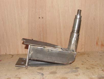

Вот и я нашёл пару фотак про такой механизм.
#215 orsua
orsua
  • 515 повідомлень
  • Авто: patrol y 60
  • Город:Kharkov
Відправлено 01 April 2011 - 22:46
Делал мой товарищ. По цене ,без понятия. Ходит года 4, уже на другой машине.
#216 Swamper
Swamper
  • Реєстрація: 26 Jul 2006
  • 3593 повідомлень
Відправлено 01 April 2011 - 23:36
Калитку правильно делать на базе жигулевской ступицы, на двух подшипниках. Вот соберусь с мыслями,- выложу свой вариант :264:
