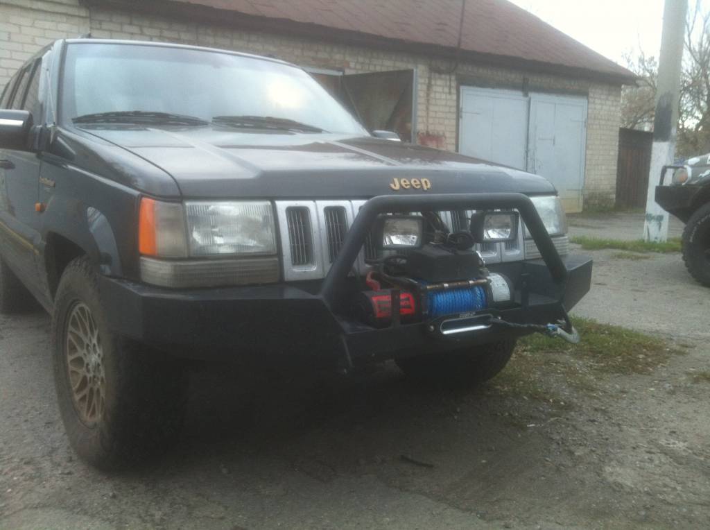

Саня молодчага, хорошо сделал. Знаю скольких сил и времени это стоит. :200:
Только вертикальные стойки надо бы из 5-7 мм стали делать. Крепче и визуально приятней.

Для лебедки сделана отдельная площадка и совершенно не зависит от бампера,т.е. можно кататься и без бампера
Лесничий
Трубы не гнул а покупал на базаре повороты(есть какие хочешь размеры(водопроводные))
badan
А не проще ли сделать пластины и выдвинуть губы.
+1 Спасибо, принял!

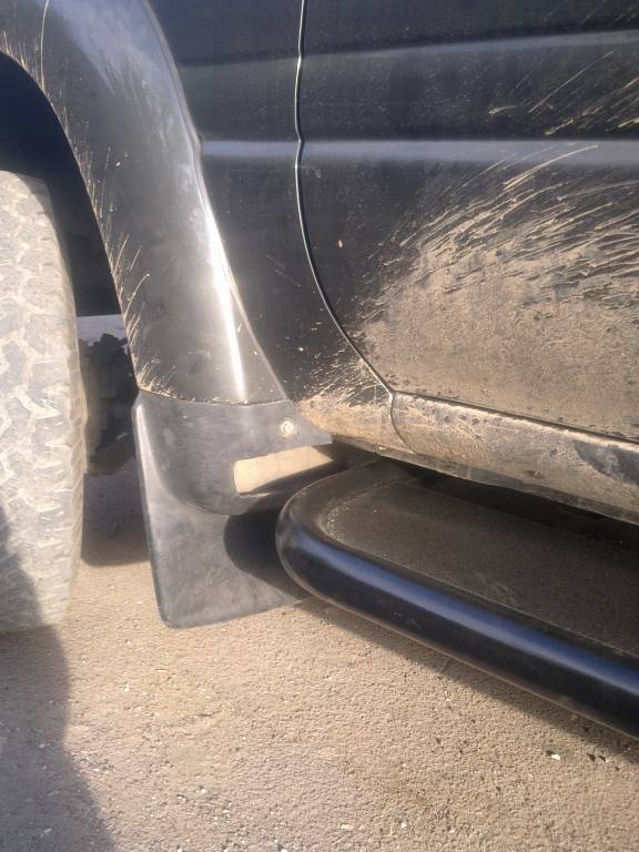

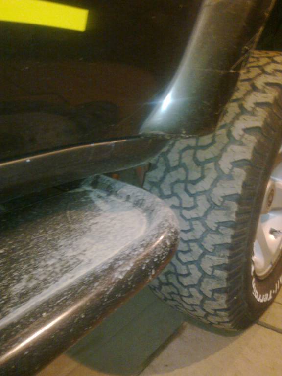

Установил себе силовые пороги и столкнулся с 2-мя проблемами:
1- чем заделать дырку на брызговике от штатных порогов?
2- как избежать загаживания задней части порога?
Думаю не я первый, кто столкнулся с этими вопросами и наверняка на них уже есть готовые ответы.
Заранее благодарен за дельные советы и конструктивные решения! :293:

Спереди и у меня был схожий вариант, я подобрал другие широкие брызговики

..................... я подобрал другие широкие брызговики
Ну не тяни кота за .......
От чего подошло?
Если есть фото - плиз в студию! :293: :264:
И самое важное, чем закрыть грязь от задних колес?????? :179:

А самому сделать из резины?

Я бы и спереди и сзади небольшой кусочек резины подставил и всех делов.

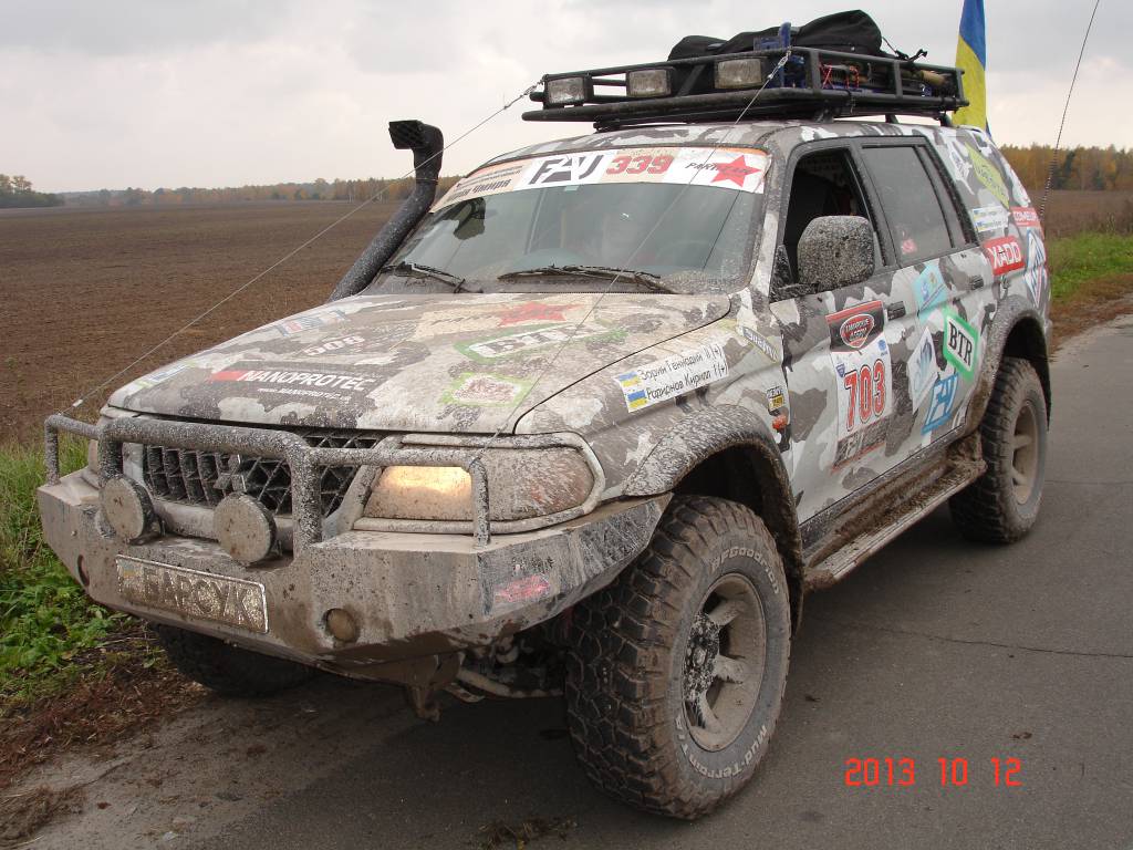

Не знаю как на счет продуктивности, но эстетично мне очень понравилось.
Как и отдельно силовик, так и все в купе.
  • Vall це подобається
#578 Vall
Vall
  • Реєстрація: 21 Apr 2009
  • 1587 повідомлень
Відправлено 30 November 2013 - 13:56
Ахренезно !!!
#579 Namiz
Namiz
  • Реєстрація: 15 Jun 2008
  • 268 повідомлень
  • Авто: Все 4х4
  • Имя:Санек
Відправлено 30 November 2013 - 17:33
Бампера то и не видно, но выше в теме такие похожие модели есть для других машин. Сейчас модно заклёпки в них вставлять.
#580 robos
robos
  • Реєстрація: 24 Jan 2013
  • 287 повідомлень
  • Город:Vinica
Відправлено 30 November 2013 - 19:14
Выше на фуджике такой же стоит, очень компактно и не выперает.
