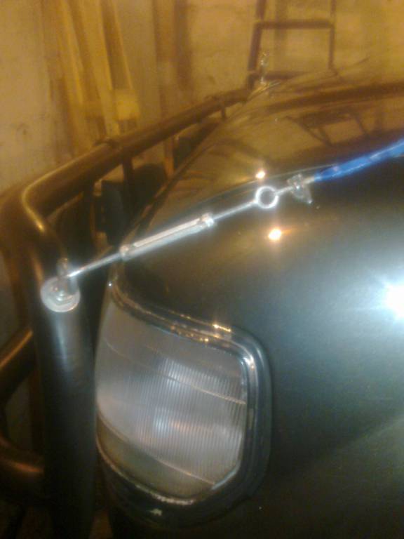

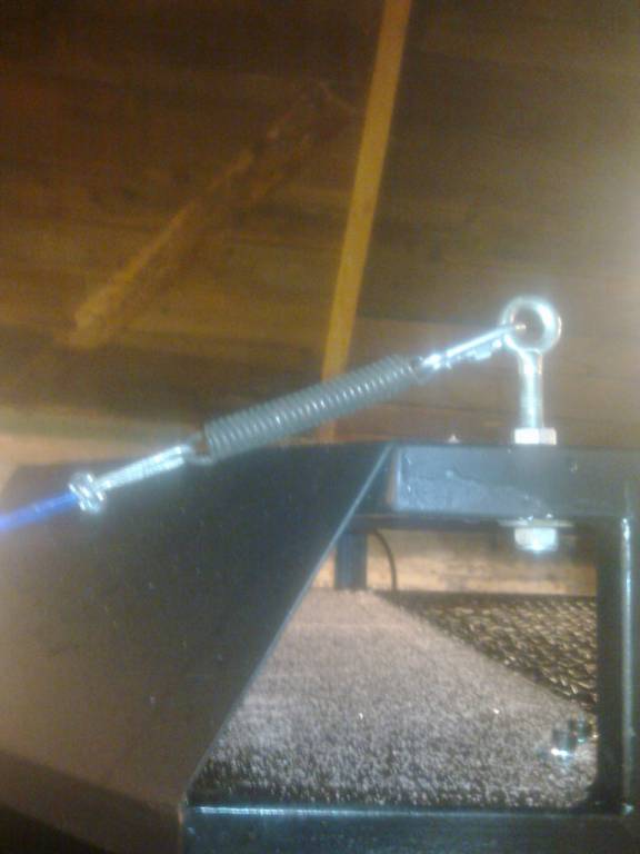

...........а при натяжении тросов без использования каких либо типа пружинных гасителей будет постоянное прослабление оных ... :303:
Полностью согласен, а посему себе решил так:
Все работает ОК, правда пришлось поэксперементировать с разными по жесткости пружинами :284: .
Остановился на стяжных пружинах задних тормозных колодок от "классики".
Рекомендую! :148:

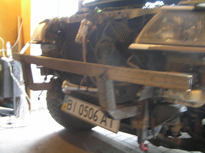

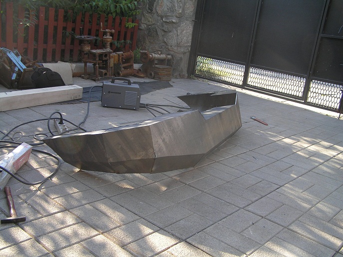

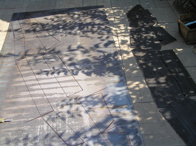

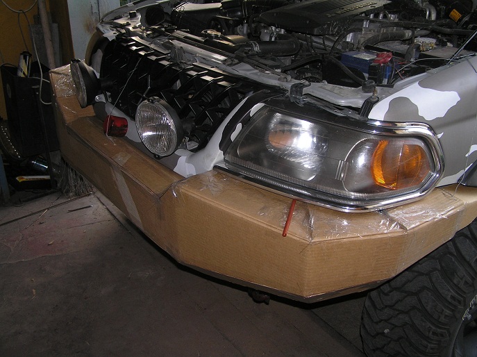

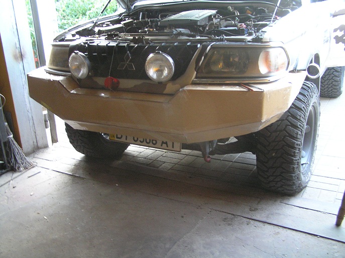

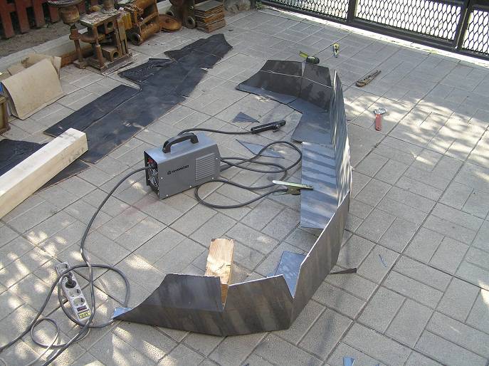

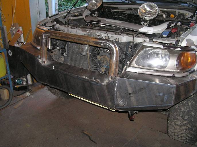

Я тут на форуме человек новый, хочу выложить не много другой способ изготовления силовика.
P1010177.JPG P1010179.JPG P1010182 (2).JPG P1010183 (2).JPG P1010184.JPG P1010187.JPG P1010189.JPG P1010116.JPG
Нормальный получился бампер.Какая толщина металла и какой получился вес бампера?
Сообщение отредактировал virski: 07 April 2013 - 17:48
#516 Pjhbr
Pjhbr
  • Регистрация: 31 Mar 2013
  • 43 сообщений
  • Авто: MПС
  • Город:Кременчуг
Отправлено 07 April 2013 - 17:58
Толщину можно любую сделать, я сделал 2.5 мм. С учетом профиля внутри и провареных перегородок вполне достаточно жесткости. А вес где-то 35- 40 кг, приблизительно.

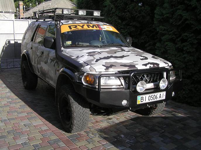

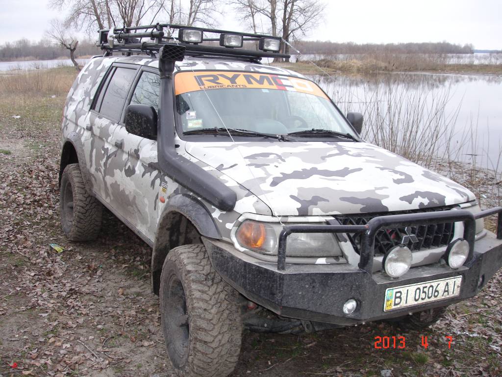

Отправлено 07 April 2013 - 18:25
Я свои веткоотбойники на бампер прицепил, работают нормально, без всяких замечаний.
Пара ударо на скорости ветками, бампер или багажник сместится и они начнут провисать и болтаться. Тут 1- надо ставить пружину, 2- нельзя на скорости налетать на ветки.
Не зря говорят, век живи и век учись. Спасибо за подсказку.
