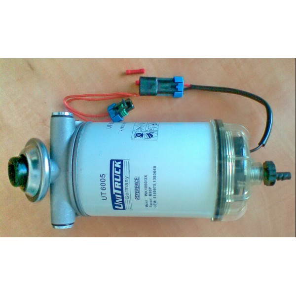

А такой от вольво никто не хочет поставить....
