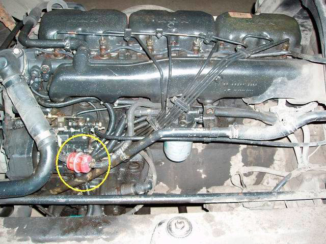

Фильтрик ставится перед ТНВД, и фильтрует окончательно топливо перед насосом. Выше кто то сомневался в пропускной способности фильтра, я нашел фото 6-литрового мотора МАН с таким фильтриком, и говорит что проблем с подачей топлива у него ни на каком режиме нагрузки небыло.

Фильтр грубой очистки, который на фото имеет фильтрующую сетку гораздо больше 100 микрон. Основной фильтр как правило 10-20 микрон. Скажите плиз, каким макаром мусор прошёл основной фильтр? Да ещё вы хотите, что бы этот доп фильтр грубой очистки поймал тот мусор, который основной фильтр не смог уловить? Как правило основной фильтр забивается грязью и не даёт прохода топлива на ТНВД. Тогда фильтр нужно менять. (читаем мануал к даному двигателю, где завод изготовитель рекомендует эту процедуру). Пропускная способность основного фильтра ухудшается не из-за крупной фракции, которую возможно поймает фильтр грубой очистки, а из-за мелкой, которую фильтр грубой очистки не в состоянии поймать.

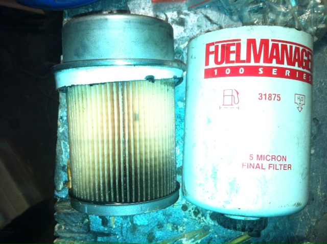

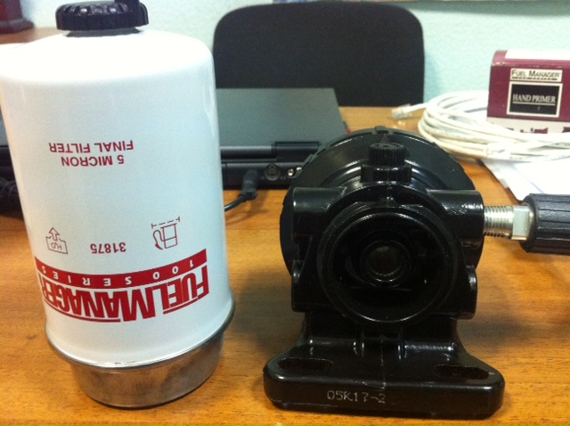

Согласен, как для индикатора....? Но у нас по умолчанию вся солярка дерьмо.
Я себе сразу поставил еще один кажется на три микрона нормальный фильтр.
Ну да теперь менять два фильтра :284: Дороговато, но так как то спокойнее.
Ты умеешь следить за темой? При чём здесь сепаратор? Тема о дополнительном фильтре грубой очистки.
Если интересно - могу рассказать о минусах сепаратора. Кстати сменные фильтрующие элементы в сепараторе есть разные. Я встречал от 10 микрон до 100. Сам ставлю в сепаратор фильтр 50 микрон.
ГОС как от 10ти микрон?
А шож тогда ставил я?
вот собственно он потом в разрезе через 10 тыщ.

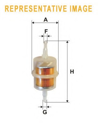

На днях зацепил клиенту на одну старенькую машинку вот такой фильтр WIX WF8127 предварительной очистки, стоит копейки и он через пару дней незамедлил принести пользу. Задумал хозяин слить отстой из фильтра, открутил сливную пробку, слил, закрутил начал качать "лягушкой" и тут в прозрачный фильтр поперла чёрная соляра! Пришлось бежать покупать новый такойже фильтр и менять его, также поменяли и штатный. Почему попёрла грязная солярка так пока и не понял, может фильтрующий элемент порвался когда лягушкой качал, х.з. разбираемся. Но если бы не было прозрачного фильтра после основного то в ТНВД поперла бы вся эта муть и чем бы это кончилось для насоса х.з. Вообщем считаю этот фильтр полезной вещицой и ставить ее надо.

Кто то на бензин поставил аналогичные фильтры, интересны отзывы, потому что бензин особо не отличается чистотой от солярки.
