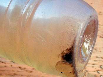

Тема такая, не так давно собирались с супругой в славный город Львов. Залил перед поездкой соляру в новую пластикову канистру на Окко, потом в дороге подлил еще и случайно фонарем светанул, бо было темно и обнаружил вот такой осадок. Позже слил все это дерьмо в бутылку и на дне обнаружил темную муть и осадок примерно как на фото.
Точно также заправился во Львове и на дне канистры по приезду опять появился похожий осадок.

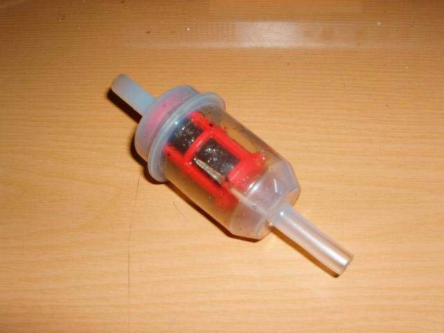

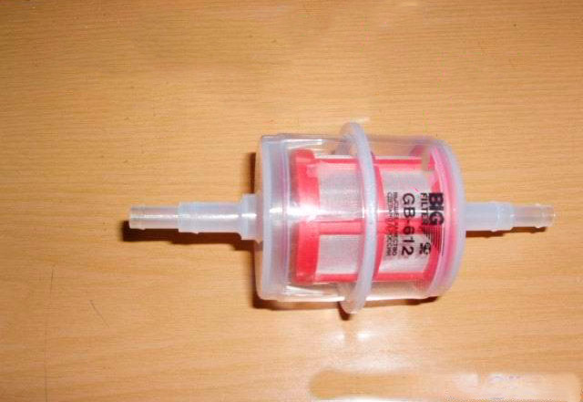

И решил я поставить маленький проверочный фильтрик до насоса, вот примерно фотка похожего нового и поработавшего фильта,
фильтрик поставил сеточный, не бумажный и не из ваты, чтобы ничего не оторвалось и не попало в тнвд. Эффект налицо и после двух месяцев испытаний решил поделиться с вами таким способом доп очистки. Заметил по фильтру что чаще фильтр загрязняется после того как на заправку привезли бочку с топливом.

Всё это интересно, только воду, как в первом фото отсеивает лишь сетка Пито, что не скажешь о данном фильтре.
Хотел узнать, что именно на фильтре(3 фото)? Что вскрытие показало?

Этот фильтрик не для воды, он только мусор соберет, а воду надо ставить фильтр с сеператором, там да соберет воду.

Такую систему фильтрации применял еще на старом дизельном Гольфе, радовался чистой солярке до наступления морозов до -17, и вот как то морозным зимним утром я завелся, отъехал от дома около 5-7 км и...........мой Гольфик сдох :273:
Подняв капот я был "приятно" удивлен количеством парафина в этом фильтре. Выбросил его (слава Богу при установке ума хватило не резать длину штатных шлангов топливоподачи, поэтому собрал прежнюю конфигурацию без проблем) и попхнул дальше уже без проблем. :321:

такие фильтры есть как бензо- так и для дизеля. Был у меня бензо - так тоже самое в мороз, забился. Поставил для дизеля - 3 год проблем нет.
Упс!
А я и не думал, что они разные. :303:
Себе ставил от обычной бензинки не особо напрягая моск :564:
