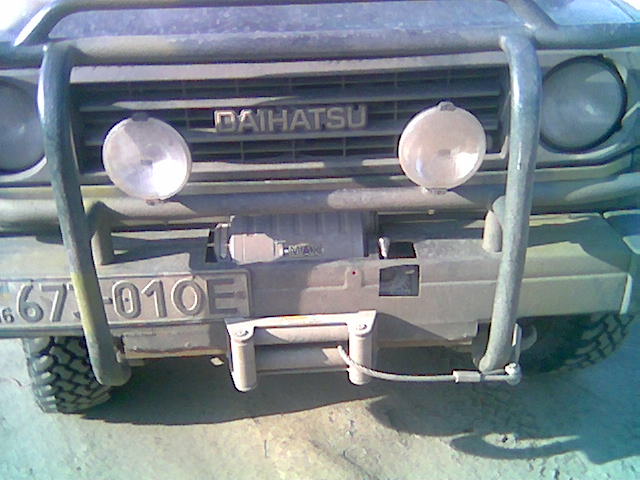

как интересно, на такой маленькой машинке как Дайхатсу уместилась 12000 лебеда?
Очень даже уютненько встала
Лебеда практически спрятана в бампере, установленна на швеллере, работает как от кабеля, так и по радио каналу в радиусе 50 метров
Трос канешно гавно,нада "советский " ставить чорный, а не оценкованый китайский.

низковато стоит.... к тому же барабана не видно и за намоткой следить нельзя

По роду деительности "служба эвакуации авто" всё продумано трос мотается на барабан нормально,нехотелось бампер резать шоб было видно барабан.
А по высоте всё нормально,фото не втом ракурсе.
Этот малый выезжает на спец заказы када тепло и любители паабщатся с природай прутся к воде, а унас её много в Кременчуге,а там песок и много других неожиданностей куда ни один эвакуатор не заедет.

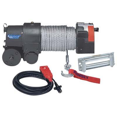

Бери такую,не пожалеешь!
Уложить её нада очень старатся и то врядли получится.
В маскве стоит 1500 с небольшим,
