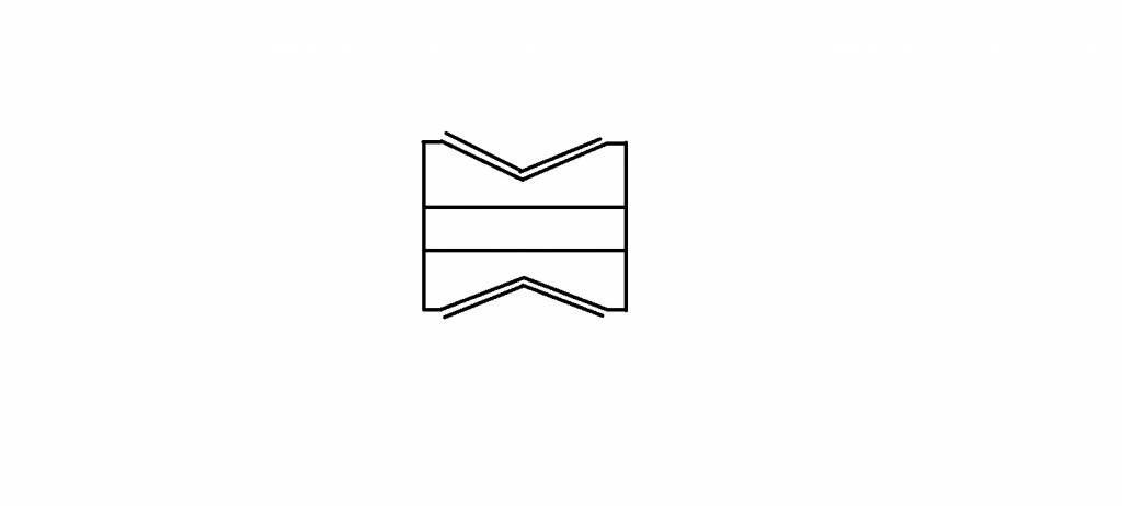

Как-то экспериментировал с сайлентблоками,у меня самый живучий к боковым нагрузкам оказался вот такой.

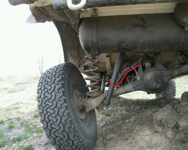

Для максимальных ходов при артыкуляцие у меня ровный а-рычаг не получилось сделать,делал два изгиба,возле шаровой и возле крепежа к раме.На 22 секунде расмотреть можно.
Неудалось рассмотреть толком, увы
Ну понятно, с такими скошенными обоймами с/б имеет большие углы и резина в крайних положениях не режется краем рычага, они похожи на шаэсы.

#96 Арсен
Арсен

Вот обвёл,каряво,но вроде разглядеть можно.
