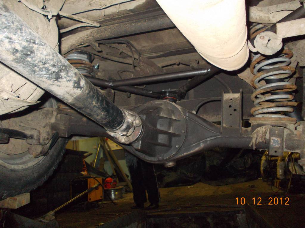

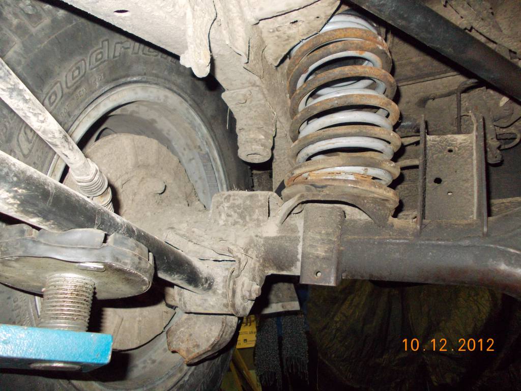

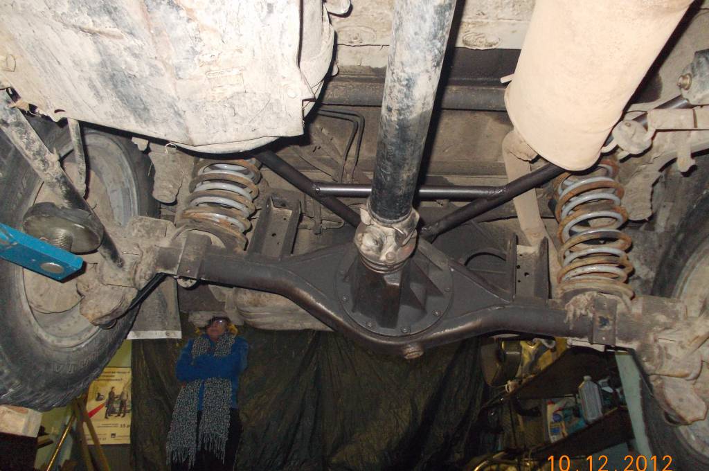

Именно такой аморт закончил устанавливать только что. Благо дело пока нашел выход с пружинами. Но думаю в последствии все таки подобрать получше. Далее вторая пара амортов .Огромное спасибо за схему. Проще подгонять по ней свою
поставил роверовский демпфер??
ешё хорошо будет если пружины привяжешь к мосту (опять как на роверах :293: ), чтоб не выпадали при длинных ходов..

Спасибо всё наглядно.
Я себе шаровую наоборот ставил,тесты на макете показали-чем ближе шаровый шарнир к мосту тем меньше эффект "скейта".
Ну на роверовский демфер меня не хватит ,а вот газомасляный передний аморт от соболя б,у я нарыл. Пока его поставил. Пружины не выпадают. Аморты не позволяют.Сегодня пытался вывесить. Все в норме.Завтра хочу выехать прокатить. Благо под домом есть где.

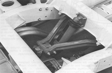

Саша: по моему простой аморт там не будет работать... тот демпфер работает совсем по другому принципу: он стойт всё время в среднем положении.. когда выдвигаеш шток (ну это почти не реально) и отпускаешь, он становиться обратно в средном положении, заталкиваеш и он обратно до средного уровня.. (ну рукой вобшем та не реально сдвинуть тот шток, там очень много сотен кг надо чтоб его сдвинуть) вот такой он в реале
удоволствие дорогое :273:
но есть боле не дорогой и надёжный, для спорта подходяший варянт (там где комфорт не на передном плане), с двумя пружинамы... один из них работает на растяжку,а другой на затяжку :179:

Сань, пружина в пружине - скрежета не будет? И друг друга не перетрут? Разное кол-во витков... :303:
По демферу согласен. Но и тот аморт уже не давит ни в какую сторону. Он попросту держит очень харашо среднее положение. Думаю далее все таки поставлю то что надо. А пока так.
Пружины я ищу. Скрежета нет. Мне прислали пружины но они не подошли. Кое что у меня есть на примете. Но пока их нет в наличии. А машиной приходится заниматся в свободное от работы время. Сапожник блин без........ :7:

Дык ведь писал уже. Высота не менее 450, виток точно такой как на ниве или на мерсе123-126. Толщина прута должна быть не менее15 :273:
на пример на паджеро (5дв) ставят пружины от запора.. дешего и работает...
Зура дружище вторые пружины внутри это не выход. Это временная мера. Я уже это все прошел. С двойными пружинами будет шо телега. Да и еще хода не те. А так если прицеп тягать да с харошей нагрузкой.
