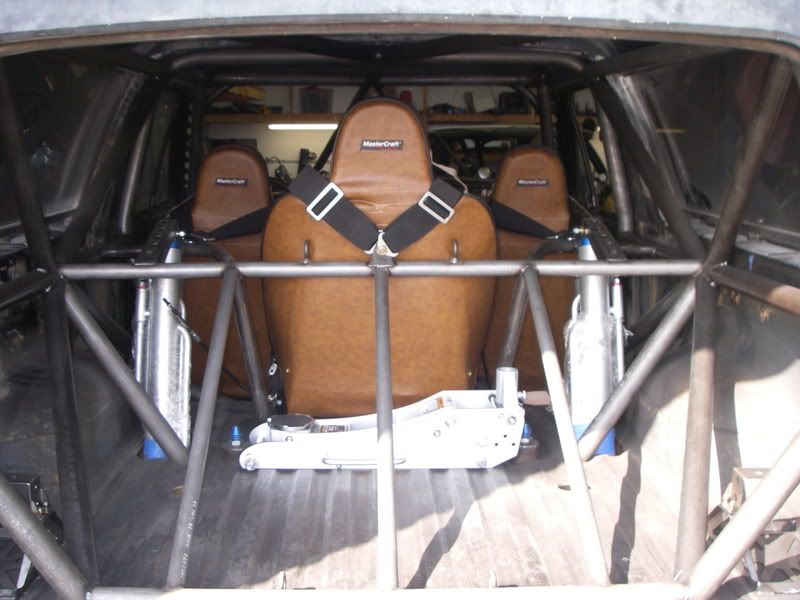

Кстати еще совет бы, может кто знает как внутри трубчатый каркас защитить от ржавчины ?
Я видел такие конструкции, где он герметичен, внутри газ чтобы не окислялось, и манометр с давлением, чтобы трещины сразу вызывали потерю давления и было легко диагностировать.
А что за трубчатый каркас, где у Бронко он стоит?
Для примера.

Хороша машина, но видать занехаена сильно. По каркасу, я бы трубы в жару мовилем залил и пробками закрыл
А в чем смысл такой строгости с трещинами труб: манометры, газ, может я чтото не понял.. По смыслу вопроса внутрь бы нагрел и залил бы канадский Раст-Стоп, он не высыхает никогда, проникает во все микро трещины и постоянно держит все повреждения под активной масленой защитной пленкой.
С манометром итд я тусил на сайте для внедорожных гонок в США, тут каркас идет уже как рама, к нему крепится подвеска. Там пару вариантов систем для мониторинга состояния после соревнований показали, имхо с манометром очень четко придумано... нету +0.3 бара в трубах - треснула, газ вышел, надо швы проверять.
За канадский раст-стоп я думаю ето тот же что в США в магазинах продается, там целая линейка продукции есть. Задувать только надо будет специально инструмент делать :)
Ярослав перед сваркой каркаса,нарезанные куски труб пролей любым уксусом,он съедает все "рыжье", поставь просушить,так же можно и снаружи протереть смоченной в уксус тряпкой.Эффект замечательный и дешевый.

Для примера.
http://bds-suspension.com/blog/?p=5899
Ходовая у меня та же стоит :) у той же компании брал :)
Там очень четко панель сделана в салоне, и другие вещи, но отсутствует А-образный упор на лобовом, каркас при перевороте не выполнит свою защитную роль. Машина на каждый день, не для соревнований.
Спасиба за совет :)
