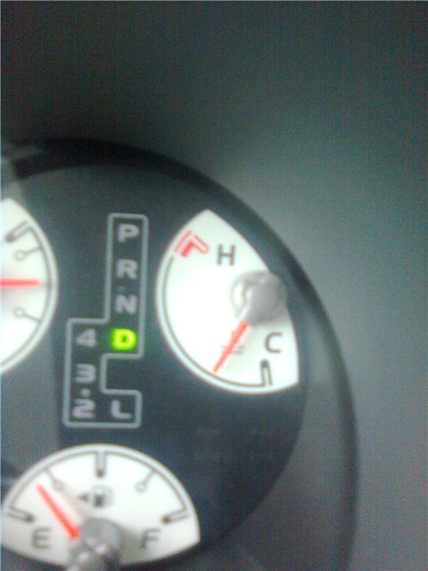

Можно сказать что разобрался я с этой проблемой. Ответ был как всегда на поверхности. При таком положении стрелки температуры(см. фото) температура охлаждающей жидкости двигателя 96 градусов по цельсию(данные диагностики на СТО). Видимо у арабов не тот диапазон температур в шкале индикатора температуры. Не так как многие привыкли С(70градусов), Н(110 градусов) и следовательно стрелка должна быть посередине шкалы С-Н.
#54 борода
борода
  • Регистрация: 08 Jan 2007
  • 747 сообщений
  • Авто: Кемри, Квадр
Отправлено 28 June 2012 - 11:24
Ну молодец что разобрался, теперь этот устойчивый миф об арабах не будет мучать других водителей, хотя с первых сообщений темы была такая версия что дело не в двигателе или радиаторе и смотреть надо или термостат или в датчики температуры или на приборке. А интересно как ты мерял реальную температуру ОЖ в движке и что показывал сам датчик? С датчика например можно снять показания тестером о температуре ОЖ в двигателе и сопоставить ее по интсрукции по обслуге.
#55 alfin
alfin
  • Регистрация: 15 Sep 2011
  • 309 сообщений
Отправлено 28 June 2012 - 11:47
Подключили комп, сканер Тойота, и в графе "охлаждающая жидкость" - заветные цифры. Машина перед диагностикой немного остыла, поэтому сразу как только подключили, показывало 82гр, и стрелка было почти "на нуле". Двигатель заведен, и показания росли, постепенно дошло до 96 и стрелка дошла до привычного положения( как на фото выше).
  • борода и Dream это нравится
#56 борода
борода
  • 747 сообщений
Отправлено 28 June 2012 - 12:10
Значит все дело в датчике приборки, или он неисправен или таким комплектуют арабок.
#57 alfin
alfin
  • 309 сообщений
Отправлено 28 June 2012 - 12:21
Думаю что у них С(80гр), а Н(130гр).....тогда 90гр не посередине, а ниже середины :303:

#59 Sergio
Sergio
  • Регистрация: 06 Feb 2009
  • 313 сообщений
  • Авто: Внедорожник
  • Имя:Сергей Микулич
Отправлено 28 June 2012 - 17:02
Привет!у меня та же проблема,на Прадо 95 97г. 3.4 бенз,взял его весной,но и в жару-стрелка о.ж. ели-ели приподнимается на прогретом двигателе.Стоит картонка,толку-0.Как ты утеплял на зиму?Что за материя?
То zelya, что ж вы так невнимательно читаете - да вчитайтесь в смысл верхних двух постов. Из вышесказанного следует что у движка нормальная рабочая температура - это так показывает датчик на панели приборов, значит утеплять или ставить картонки не надо.
Сообщение отредактировал Sergio: 28 June 2012 - 17:03
#60 alfin
alfin
  • 309 сообщений
Отправлено 28 June 2012 - 17:47
+100
Картонка не поможет!!! Может снять крыльчатку с вискомуфты, но тогда можно и чай варить!
А утепление - шумо/звуко/виброизоляция салона/пола/потолка и утеплитель капота. Но ничего из этого мотор не нагреет :179:
Ездите спокойно, просто на "арабах" шкала датчика температуры такая!
