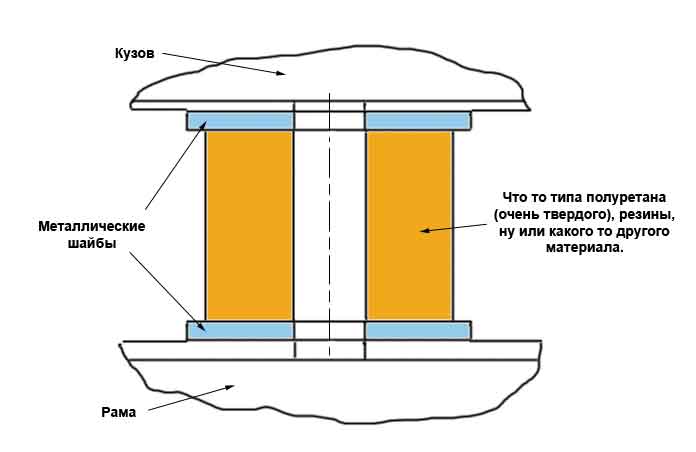

Классическая проставка состоит из 2х металлических шайб (сверху и снизу) и большой резиновой (или полиуретановой) шайбы между ними. Что тут еще изобретать ? Если "опытные" мастера выбрали металл, то это СТО надо объезжать подальше. Хозяин, вероятнее всего, просто не шарит в этом. Имена в студию!

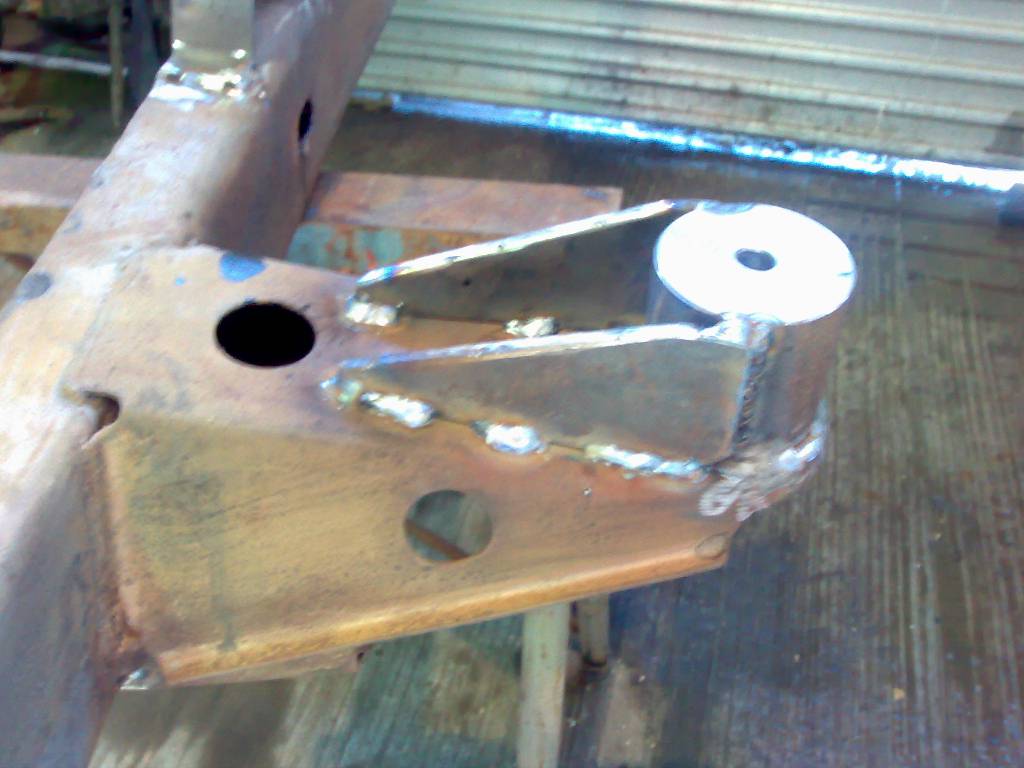

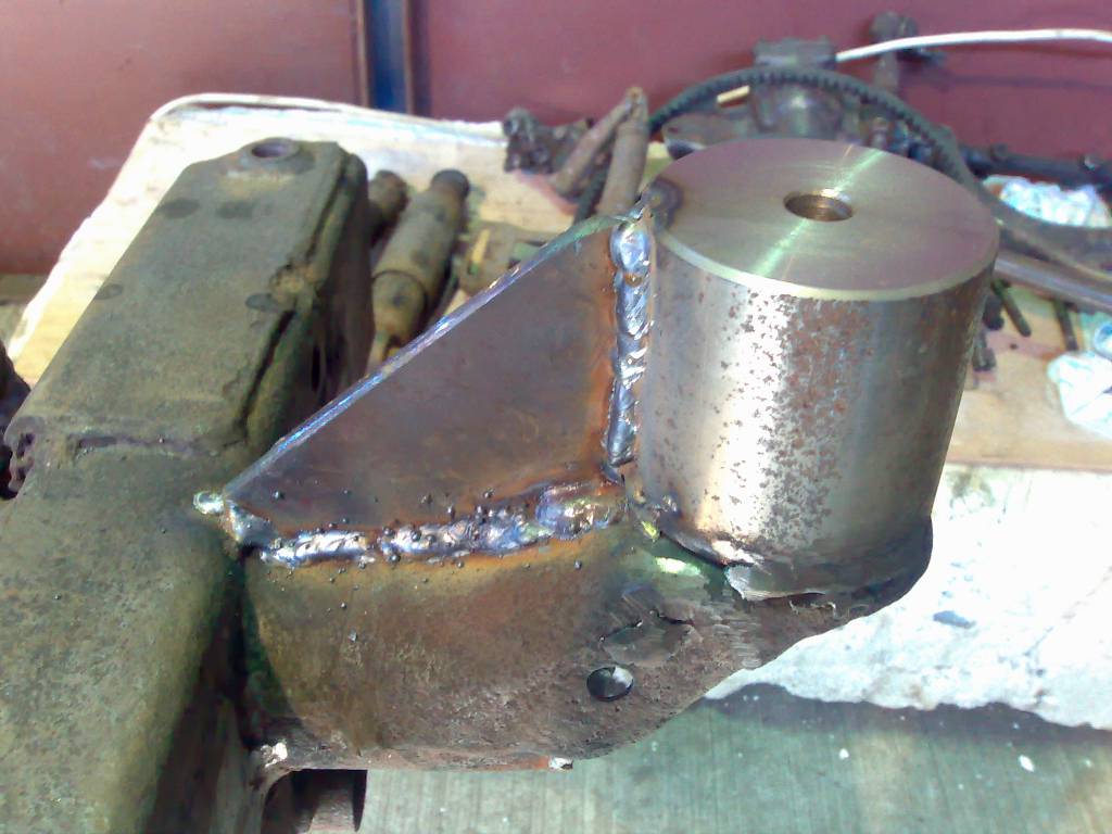

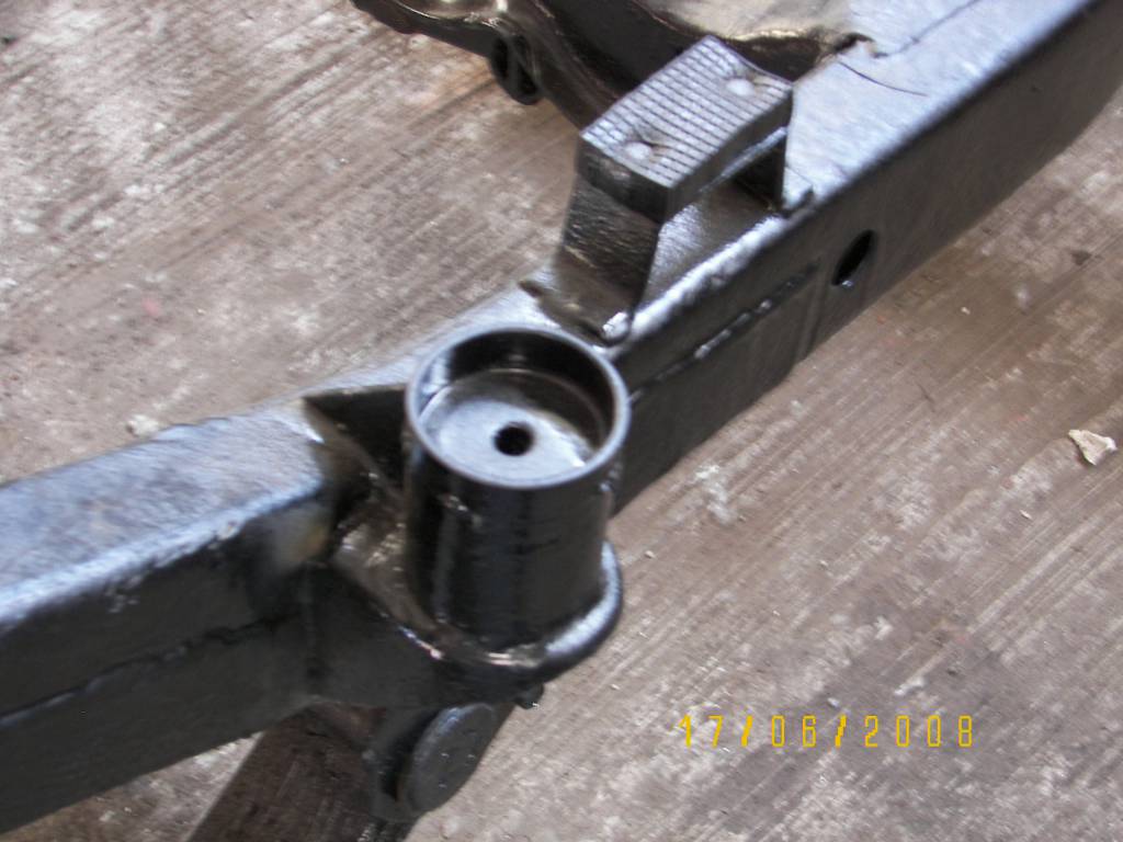

Когда готовил свою предыдущую машину, то бодик в 65 мм тоже делал проставками из металла. НО!:
1. Проставки варил на раму.
2. Проставки и раму обваривал косынками.
Подушки между рамой и кузовом оставил родные, болты ясное дело удлиненные. Твердость 12.5.
Но есть один момент - при сборке сопряжение проставка-болт надо ОБИЛЬНО смазать нигролом или другой подобной смазкой, иначе распирающая коррозия сделает свое дело :273:

#15 rut
Отправлено 29 August 2011 - 10:20
Учите матчасть, если делать бодилифт, то родные такие железки и резинки выбрасывают и ставят только 2", 3"... металл или твердый пластик(эрталон)
С названием материала мог ошибиться, не спорю, я видел такой вариант проставок:
Из металла считаю - несерьезно, между кузовом и рамой не должно быть жесткого соединения (ну, или как правильно сказать, вообщем должен быть какой то демпфер). Последствия ТС описал очень хорошо.

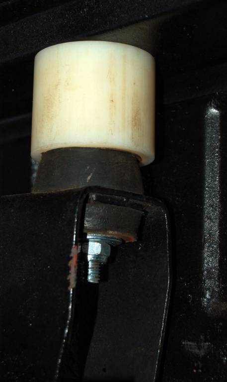

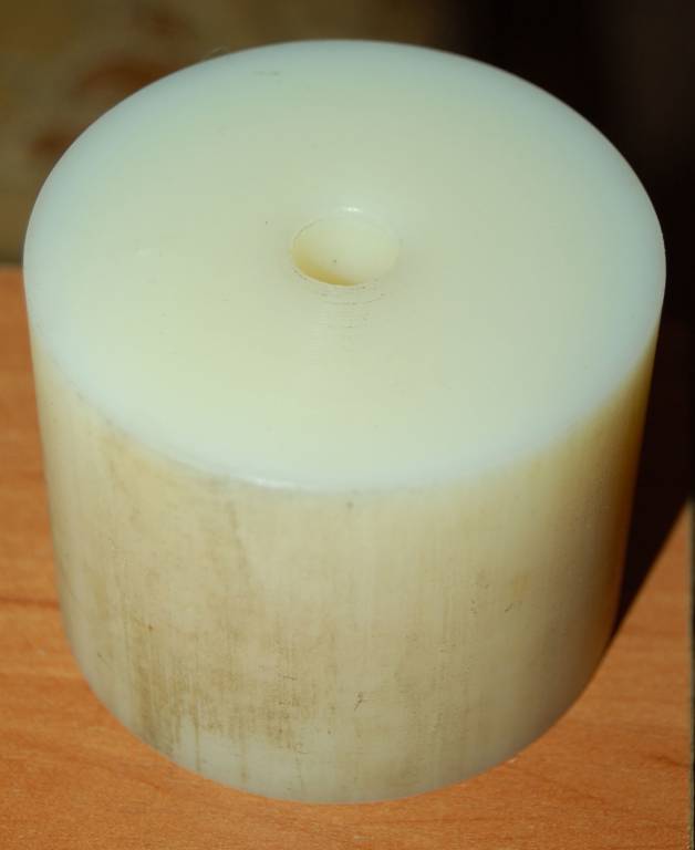

Я делал с бодилифт с капролона (полиамид па-6), а с полиуританом ребята явно не туда...
