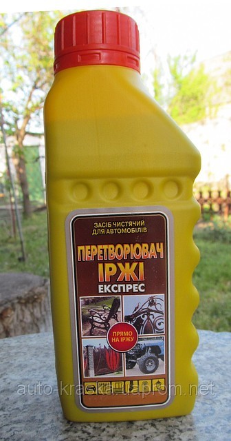

Я лично, пользуюсь таким как на фото. Тоже создаёт плёнку. Просто иногда нужно нанести пару раз, для достижения более лучшего эффекта.
Предназначен для удаления ржавчины с поверхности черных металлов. Время реакции при 20 град. 1,5 - 2 часа.
Содержит ингибиторы коррозии.
Образует на поверхности защитную пленку, улучшающую адгезию последующих слоев ЛКМ.

АндрейПатрол, лучше покупать преобразователь в балоне, его очень просто наносить чем мазать кисточкой.

для того, чтобы преобразователь не продолжал черное дело, разъедая металл под другим покрытием, лучше пользоваться преобразователями не на основе ортофосфорной кислоты, а на основе таннинов - они не вызывают межкристаллическую коррозию
Правильно подмечено, кстати штатниковски преобразователь в спрея именно на основе танинов, они об этом в инструкции пишут.
