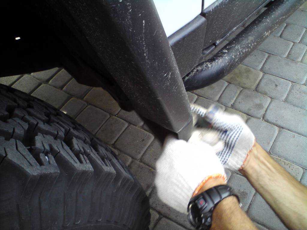

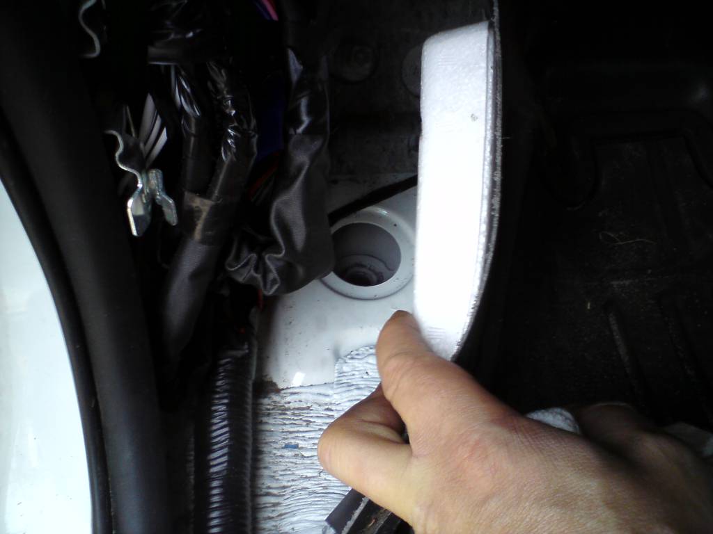

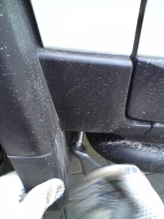

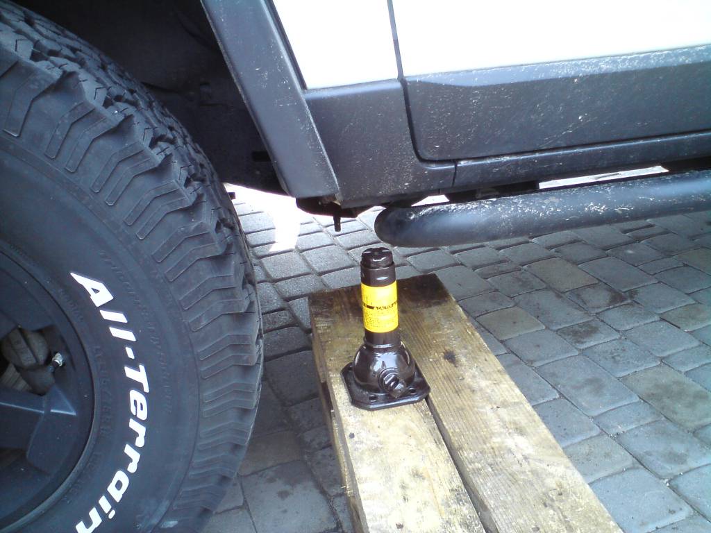

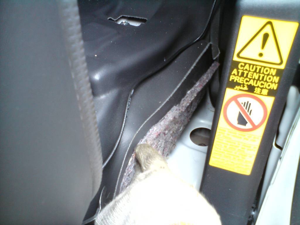

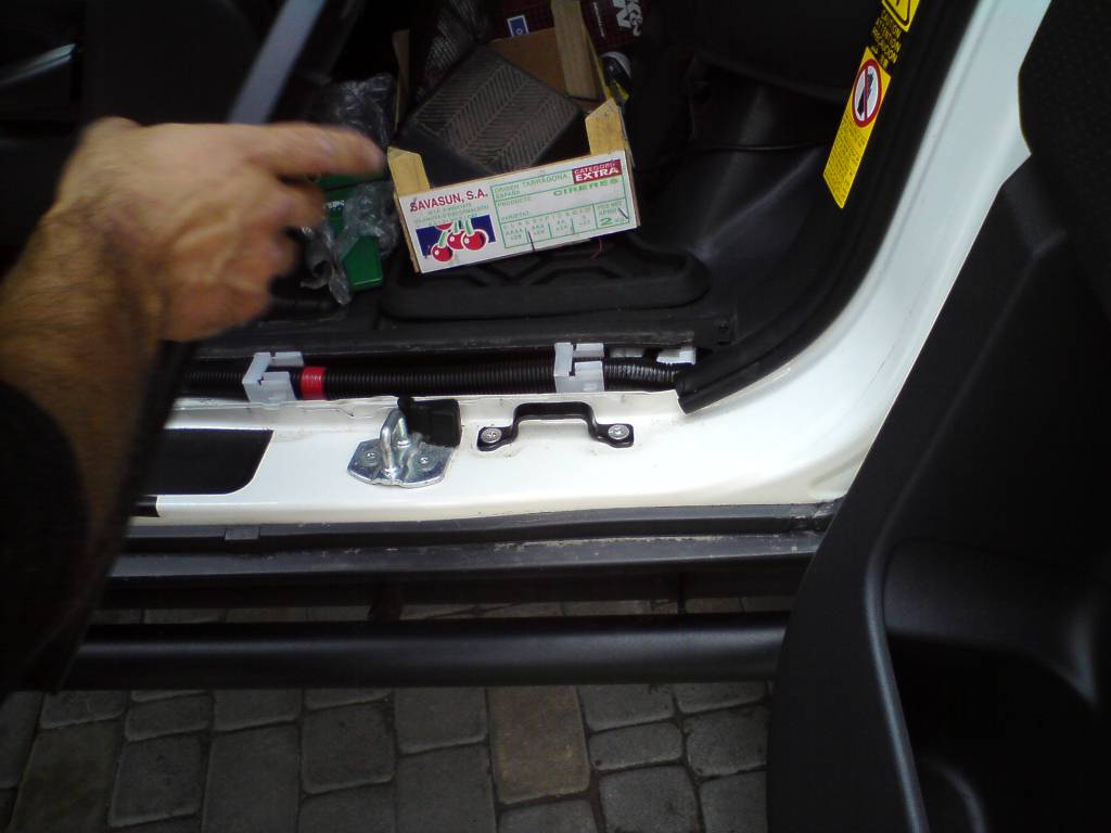

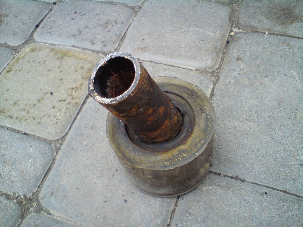

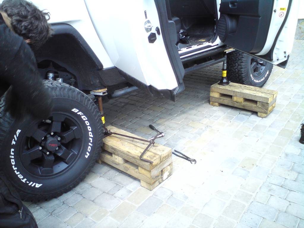

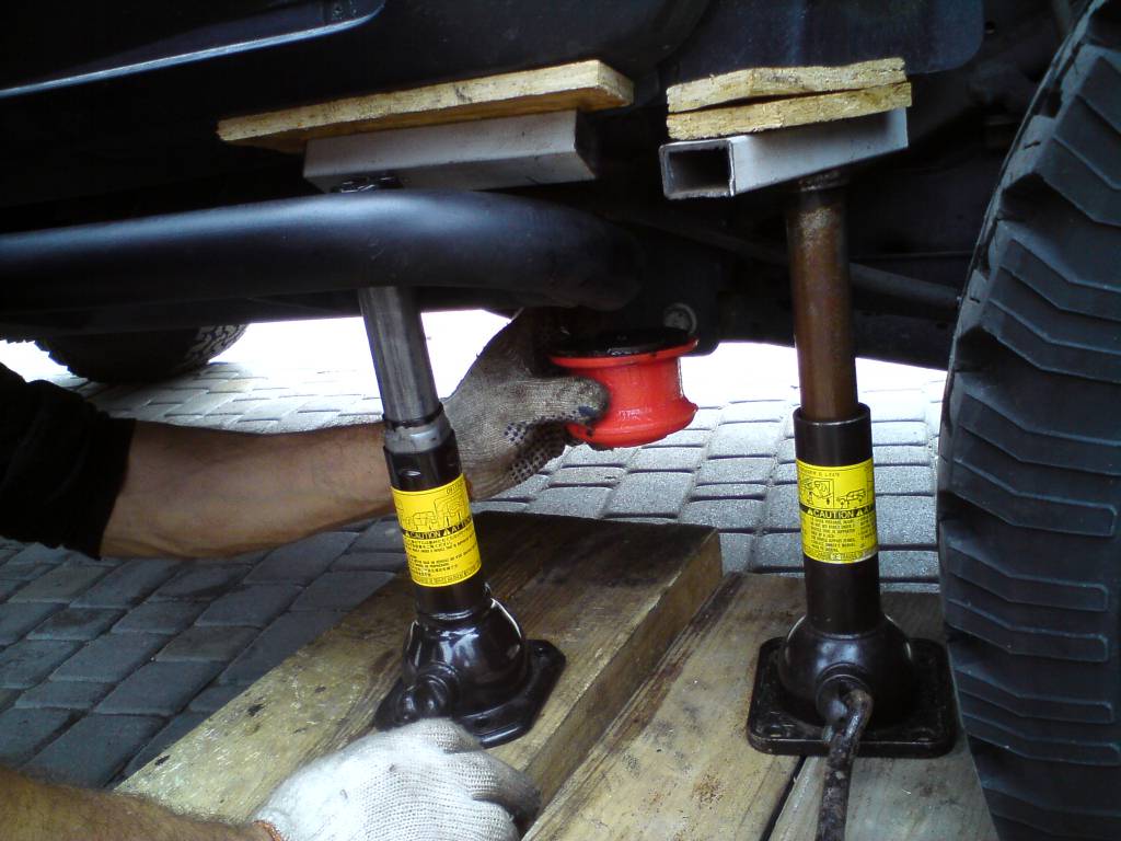

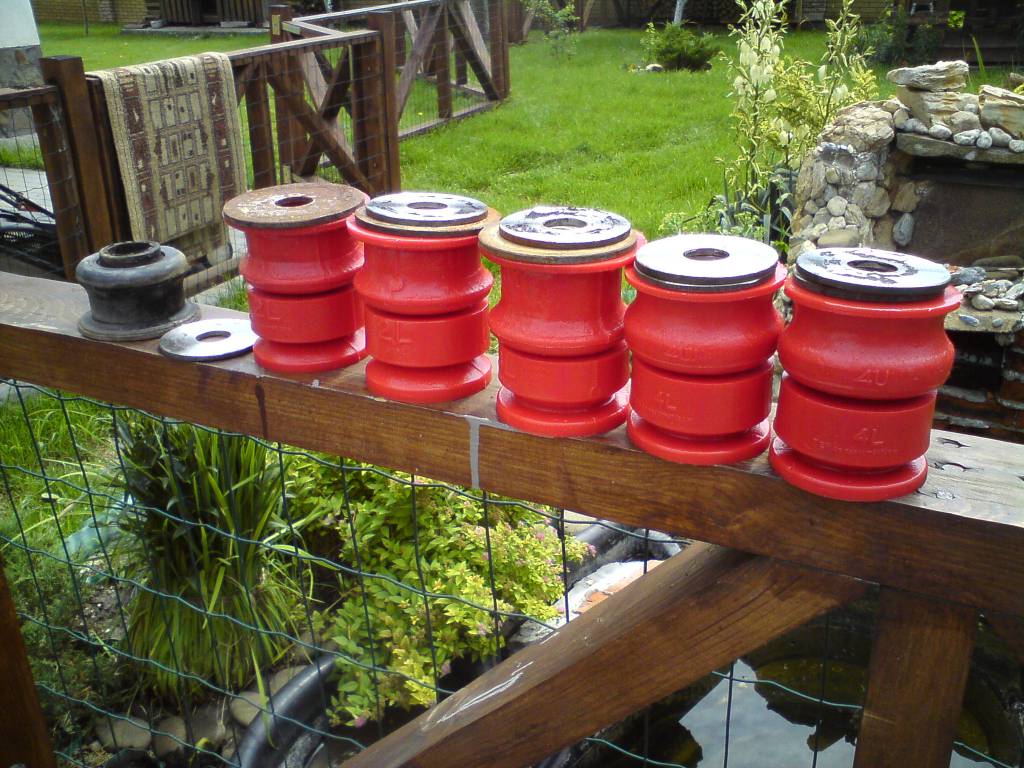

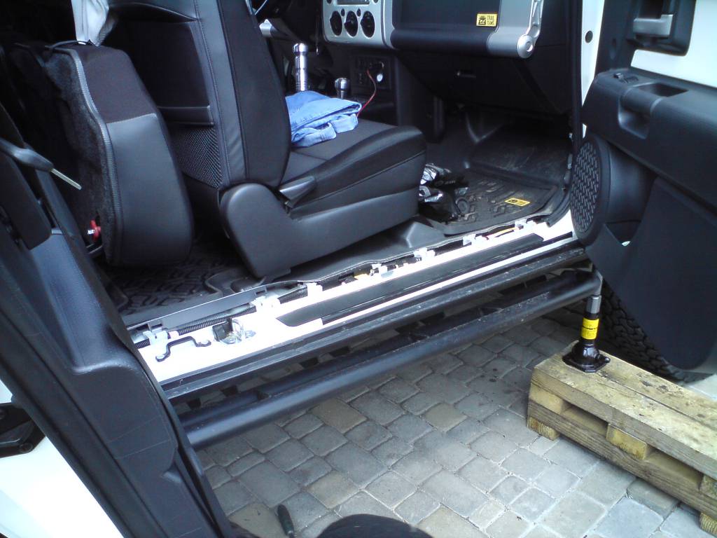

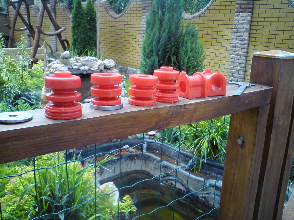

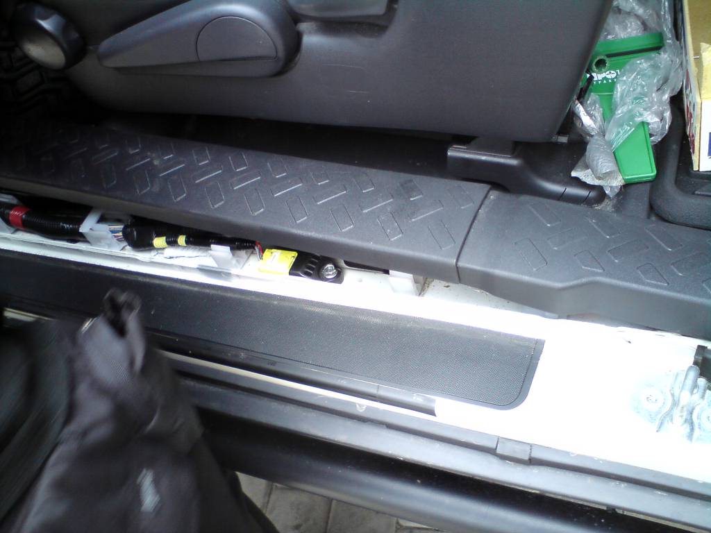

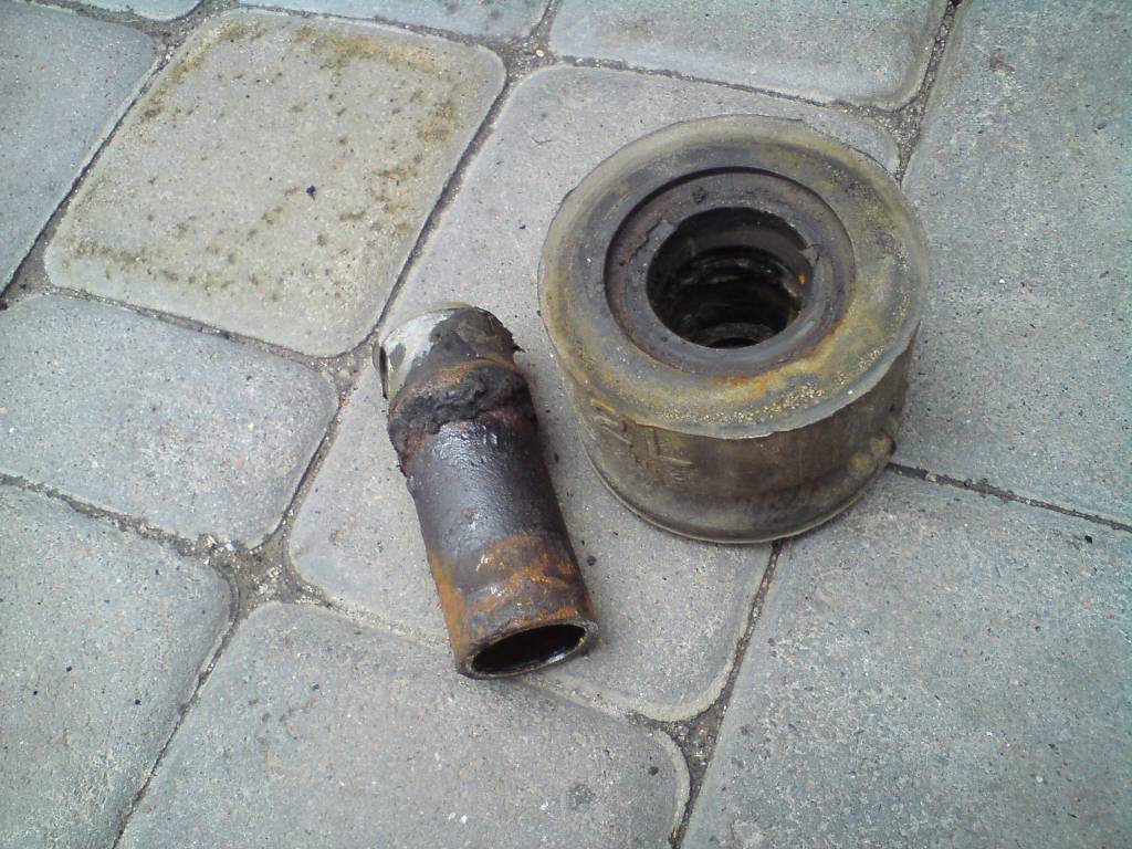

Как и обещал - выкладываю фото-подробности замены штатных опорных подушек кузова на усиленные подушки Heavy Duty из особого полиуретанового компаунда с диференцированной жесткостью.
Внимание! Опорные подушки кузова разработаны нами и изготовлены по особой технологии, а не из обычного п/у или резины! Компаунд таких опорных подушек армирован металической порошковой массой на основе оксидов хрома, что и придает им стабильные механические свойства и особую диференцированную жесткость в отличии от обычного полиуретана или резины. Подушки из рядового п/у и резины не обеспечивают тех механических свойств, которые необходимы для стабильной работы в жестких условиях для сохранения кузова автомобиля.
Заменить опорные подушки можно на сервисе, а можно и самому если руки из плечей и есть элементарный инструмент и навыки. На все понадобится часов 4-5. Еще раз - понадобится обычный инструмент и что-то типа мовиля или битумного антикора. После установки комфорт не исчезнет, а ваш автомобиль станет более сбитым и меньше будет кренится. И главное! вы устраните причину появление трещин на брызговиках. Замечу особо важную деталь - используя этот метод не нужно применение сварки, разбора всей передней части авто, обработки сварочных мест от коррозии, покраски и связанных с этим затрат времени и денег. Тем более сварка тонких 0.7мм фартуков только еще больше ослабит метал фартуков и они позже лопнут по месту сварки, но еще больше расширяя место повреждения и добавляя вам проблем в будущем.
ВНИМАНИЕ!

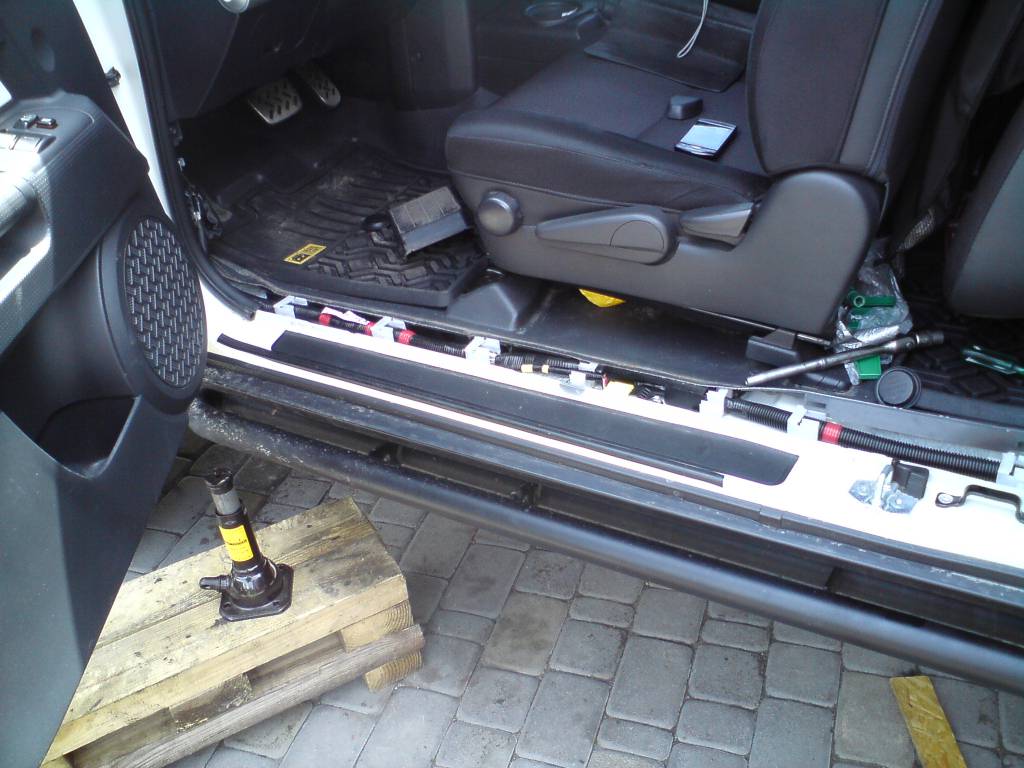

Операцию по замене подушек необходимо проводить только при полностью открученных всех точках крепления кузова к раме! Ни в коем случае не меняйте подушки кузова, не открутив другие! Если вы не будете соблюдать этот важный пункт, вы сами порвете или поломаете фатуки и другие элементы кузова. Это очень важное предостережение, которое однозначно небходимо соблюдать!
Также при замене подушек настоятельно рекомендуем вам устанавливать наши точенные шайбы в соответствии с номерами подушек/опор и размерами шайб!
Итак, разложим новые подушки по группам 1-2-3-4, на них написаны номера и обозначено наприм: 3U-третья верхняя, или 2L - вторая нижняя. Подушки состоят из двух половинок, они крупные по размеру. К ним понадобятся обычные шайбы толщиной 2-3мм и диаметром 5-6 см. и маленькие шайбы используем от штатных подушек. Подушки в сборе прикрывают эти шайбы сверху и снизу. DSC00271.JPG DSC00272.JPG

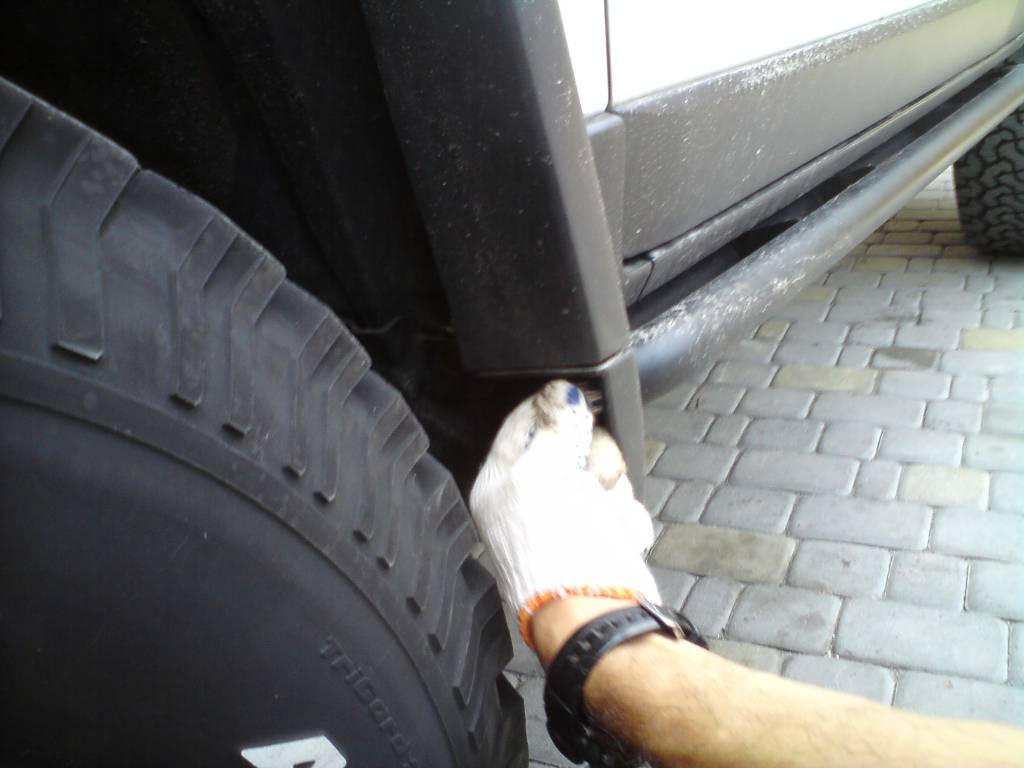

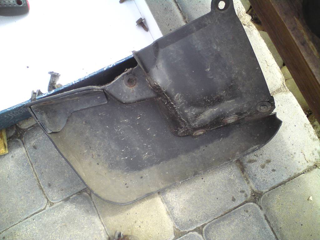

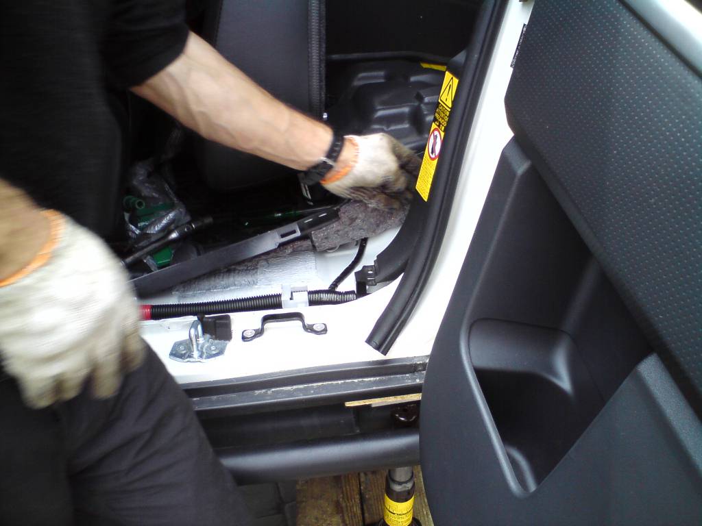

Снимаем брызговики, откручивая саморезы, чтобы добраться к передним подушкам и немного разбираем салон, снимая боковую щеку, порожную планку и пробки - чтобы добраться к болтам подушек.

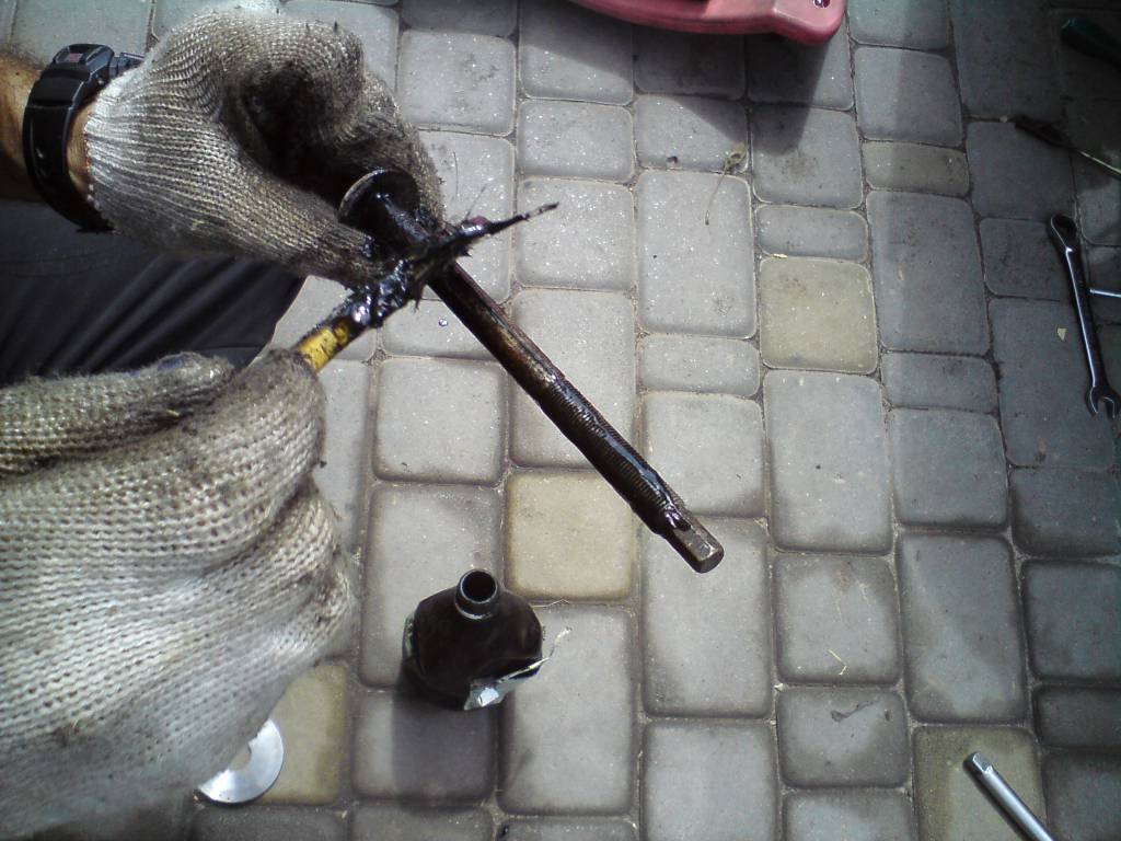

DSC00239.JPG DSC00241.JPG DSC00242.JPG DSC00243.JPG DSC00244.JPG DSC00296.JPG DSC00278.JPG DSC00245.JPG DSC00260.JPG DSC00261.JPG

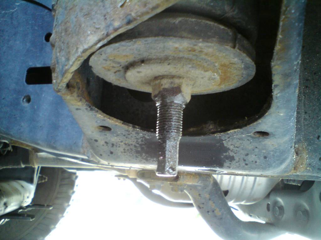

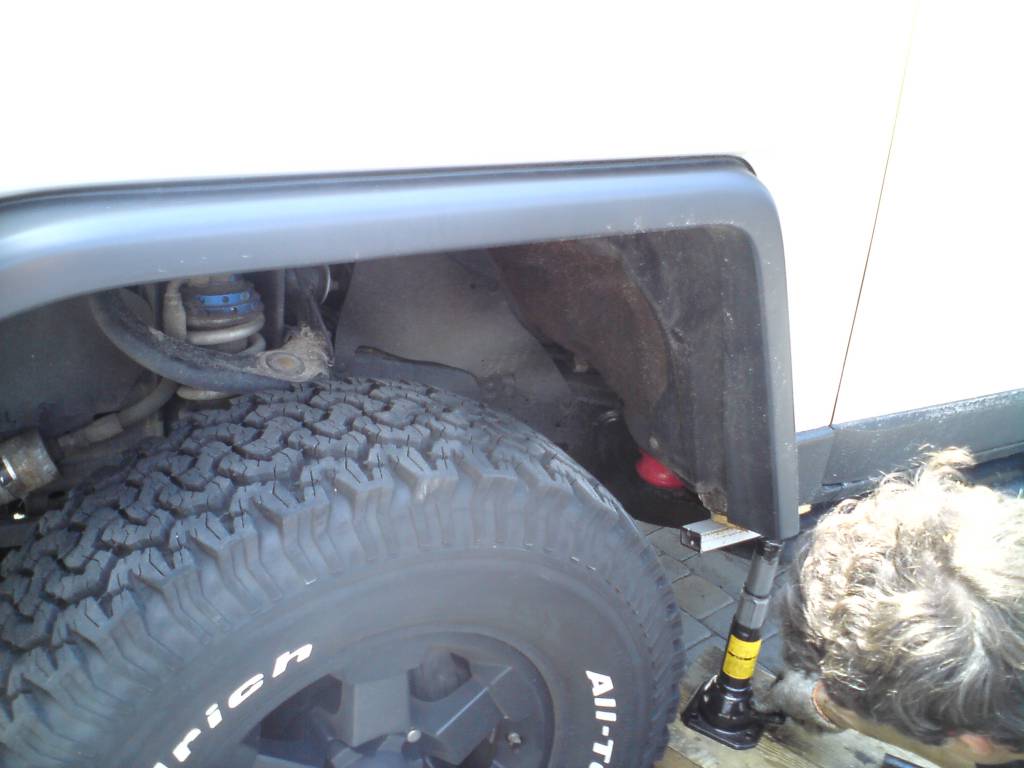

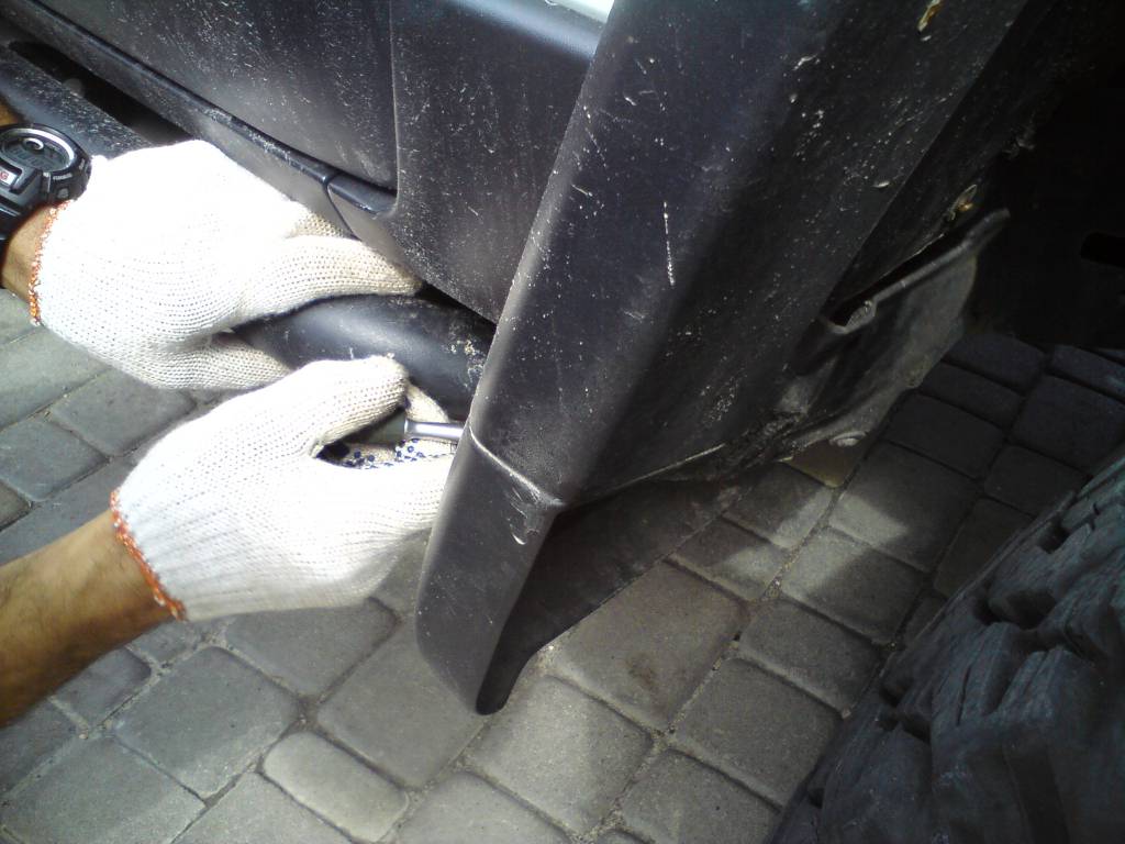

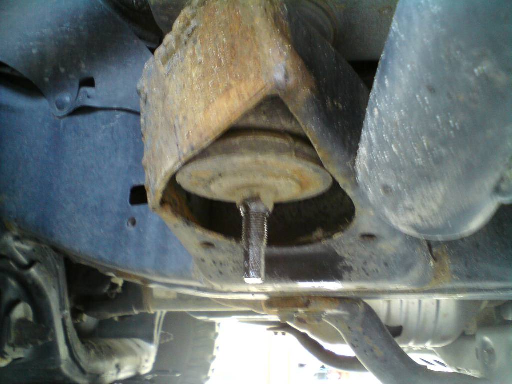

Откручиваем снизу подушек гайки, удерживая болт от прокручивания. Снимаем нижние подушки и вынимаем втулки. Чтобы вытащить верхние половины подушек, кузов нужно будет немного приподнять над рамой с помощью двух домкратов спереди и сзади, сначала одну сторону, потом вытащить болты и извлечь сами верхние подушки, потом вторую сторону авто.
ВНИМАНИЕ! Ни в коем случае не приподымайте кузов с одной из сторон, не открутив все подушки этого борта! В противном случае, возможны поломки панелей брызговиков.
DSC00247.JPG DSC00248.JPG DSC00249.JPG DSC00250.JPG DSC00251.JPG DSC00252.JPG DSC00294.JPG DSC00263.JPG DSC00264.JPG DSC00268.JPG DSC00269.JPG

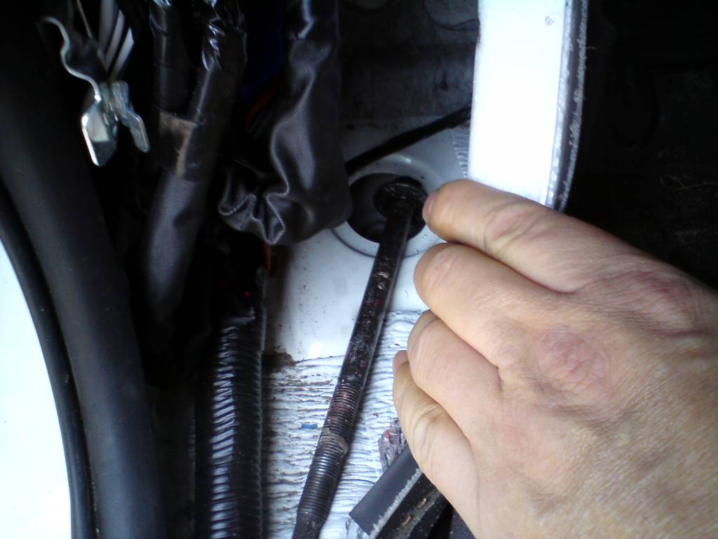

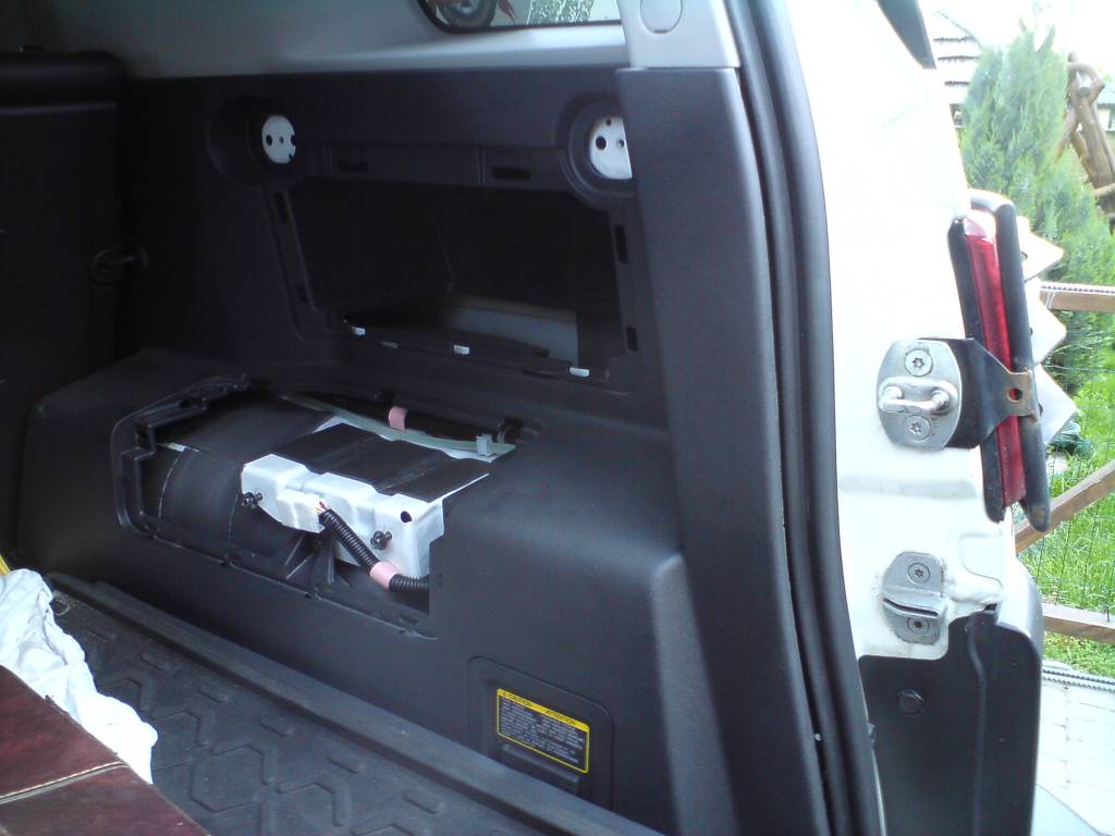

Переходим к багажнику и немного разбираем в нем пластиковую планку и боковую панель, чтобы приоткрыть карты и добраться к болту подушки справа в углу багажника. Слева просто открываем лючок где хранится домкрат и там находится дырка для болта

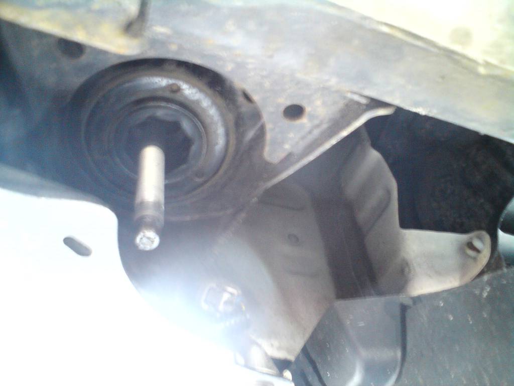

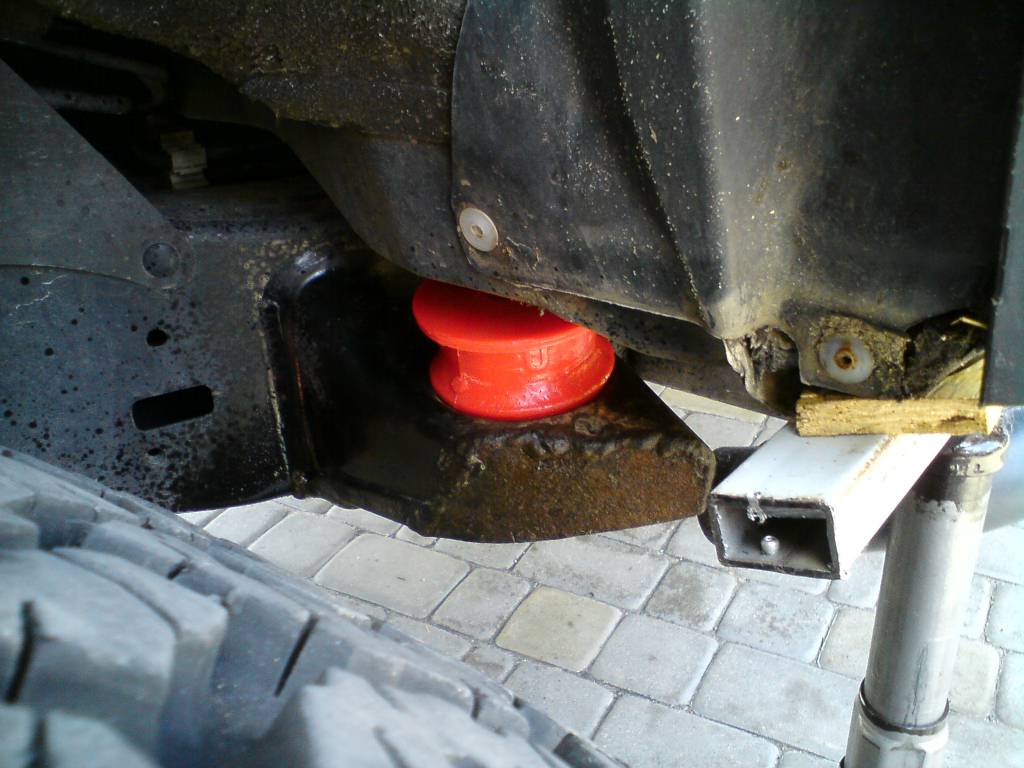

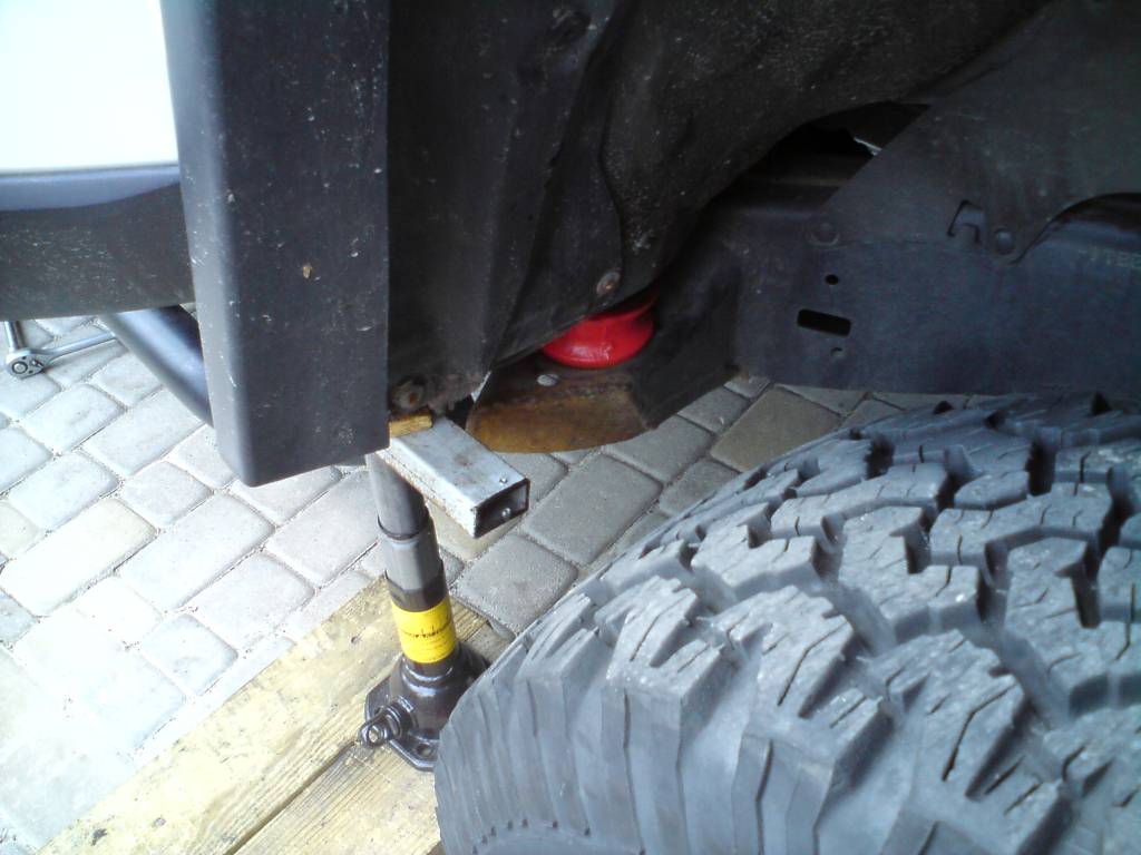

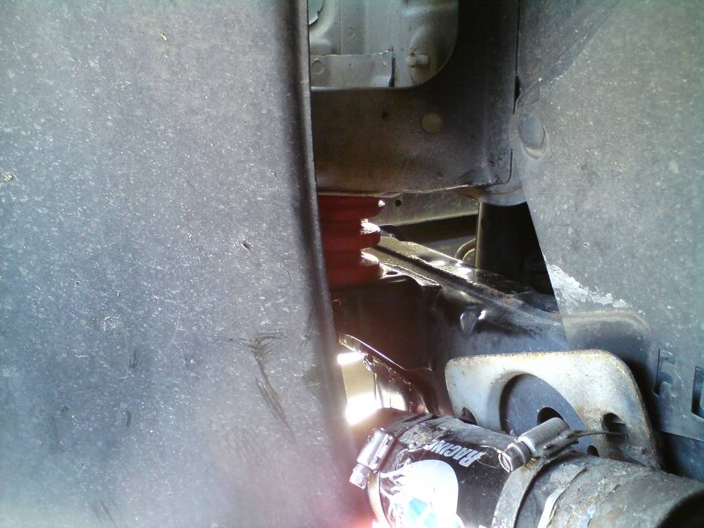

Когда вы сняли все подушки с одной стороны, сразу устанавите верхние новые подушки на место штатных и положите сверху на каждую подушку по шайбе, сразу вставляем в них штатные болты через отверстия в салоне и опускаем домкраты.
Теперь ставим нижние подушки, шайбу и обтягиваем немного. Приступаем ко второй стороне в той же последовательности. Не забудьте вставить втулки!
После установки всех подушек, убираем домкраты и делаем обтяжку всех гаек. Задние подушки возможно прийдется немного поджать домкратом, чтобы накрутить пару витков гайки на резьбу, потом тянем как и все остальные. Внимание! Затягивать гайки нужно до момента, пока шайбы не сойдутся с втулкой, вы это почувствуете на усилии.
Всем удачи и чтобы Фуджик только Вас радовал!

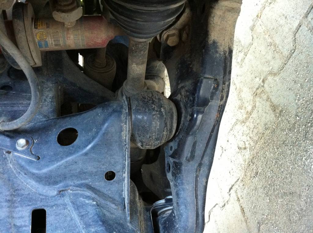

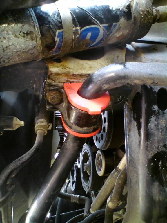

Также меняем втулки стабилизаторов, к слову на родных через год эксплуатации внутренняя дырка увеличивается на несколько мм и туда свободно попадает грязь, увеличивая ее еще больше.DSC00304.JPG
  • FJMonster це подобається

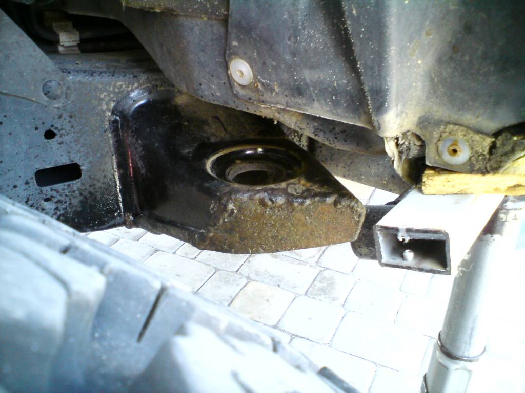

Всем привет из Владивостока ! Сегодня решил поменять комплект подушек согласно рекомендациям ВОИНА и доставки ШТЮРМАНА сам. В принципе все не сложно, только шайбы диаметром 5-6 см оказались меньше. Сделал проще: срезал со стоковых подушек шайбы и обжег остатки резины. Да, для изъятия болта для подушки по правой стороне в багажнике не надо все разбирать, достаточно вытащить розетку (если она есть) на 110 вольт, и откроется доступ к болту. Все болты и втулки на удивление оказались оцинкованные, и дополнительной смазки не потребовали. Один вопрос: передние подушки (морда) затянул до конца,(до стопора втулки) и свободного хода у них как то маловато ! Может это потому что стандартные подушки по размерам одинаковые с вашими подушками сделанные на заказ. Только ваши идут без железных шайб. Добавляя по одной шайбе сверху и снизу остается меньше амплитуды. Тогда может не до конца самого закручивать ?? А так получилось не плохо, только жестковато как то! Наверно перетянул все-таки ! Рекомендую еще резиновые пустотелые подушки отбойника на передний рычаг ! FJ всегда ! HI !
Понимаешь, шайбы надо ставить тоньше, дето 2-3мм как писал Виталя, тогда все нормально и спокойно хватает длины болта на тело подушки. Если использовать шайбы с родных подушек то шайбы толстые особено передние. Тяжело будет стянуть все вместе. Раз так устанавливал клиенту на родные шайбы, то подушки немного спиливал, особено передние. Иначе маловато длины родного болта хотя стянуть конечно можно, но тогда будет жестковато. Советую или шайбы поменять на тонкие или спилить подушки. По правой стороне багажника я тоже снимал планку розетки 120, неудобно, но добраться можно.
Skazhite nevezhe gde podushki na morde, naiti ne mogu...
Возьми фонарик и посвети спереди через решотку бампера справа и слева увидишь подушки верхнюю часть. И выше смотри есть схема расположения подушек.

Если длины болта хватает что бы насадить спокойно гайку ( задние подушки не берем во внимание), то как может отразится толщина шайбы на жесткость подушки ? Шайбы от родных подушек толщиной 4.5 мм. Мне кажется только кузов чуть приподнимется на пару-тройку мм и все. Или не так ???? HI !
Повідомлення відредагував OTTO: 12 July 2011 - 07:15
#280 VOIN
  • Реєстрація: 08 Jan 2005
  • 12493 повідомлень
Відправлено 12 July 2011 - 08:31
Привет, кузов не должен приподняться, если ты стянешь втулку и шайбы вместе до упора. Подушки, втулка и шайбы в собранном состоянии образуют типа большого сайлент-блока. Все это и надо стянуть до упора втулки с шайбами! Если шайбы будут толстые, то маловато будет длины болта, отчего тяжело будет накрутить гайку. Страшного ничего конечно, но лучше шайбы тоньше шайбы примерно 2-3 мм или спилить слегка втулки. И давление в колесах советую выставить в соответствии с весом автомобиля и размером колеса, исходя из этой ТАБЛИЦЫ У меня получилось вот так: вес ФЖ-ея 1950кг, размер шин 285/75-16, спереди давление 1.9 сзади 1.7, это с небольшим запасом на загрузку пассажиров, хотя можно и еще меньше. Ну и насчет твоих пустотелых подушек на рычаги, ну так не все же гоняют в ралийном темпе, прыгают с жестким приземлением, или в трофийном стиле ездят по пересеченной местности. В таких случаях часто рычаги бьют по отбойникам на раме, ну так при такой эксплуатации и эти отбойники не помогут и подушки тоже, в таких случаях надо делать другой силовой какас и более дорогой тюнинг.
