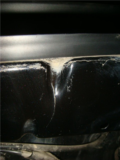

VOIN, Хочу купить комплект подушки и фендеры, взял машину 2006 года, трещины есть, нужно будет разбирать варить красить? Можно установить защитный комплект ?Трещины с обоих сторон небольшие,вот такие как на фото
При таких повреждениях ничего не нужно разбирать и варить, просто ставится комплект подушек и фендеров.
