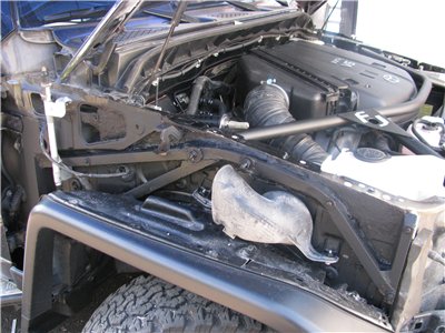

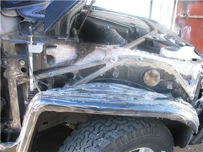

К сожалению похожий вариант пухлости проявился и у меня, хотя автомобиль конца 2010 года, покупал новый, не эксплуатировал активно на бездорожье и разумеется не прыгал. Решил изучить эту проблему и способы усиления передка, согласен с логикой озвученной в начале темы - передок действительно подвержен сильной вибрации что можно видеть на видео. Из спсобов защиты выявил: 1-й приваривать разные усилители к фартукам - категорически отверг и не рассматриваю. 2-й способ, трубная конструкция фото ниже, диаметр трубы тройка-четверка, толщина стенки 2.5-3мм. Труба крепится под крыльями болтами, потом трубы заходят на передок и выходит в подкапотное пространство в виде фигурной распорки. Трубы крепятся болтами 6мм к кузову. Смущает большое количество крупных дырок более 20 шт, которые нужно сверлить по всей передней части кузова под болты.
И 3-тий способ, как тут разработан и предлагается - усиленные подушки и фендеры. И вопрос к автору метода Виталию - аргументировано отговорите меня от труб. Заранее благодарю за ответ.
