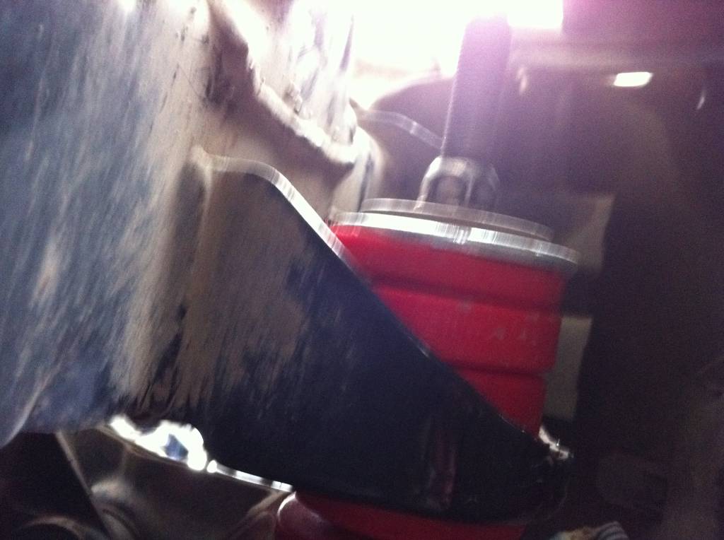

Привет, кузов не должен приподняться, если ты стянешь втулку и шайбы вместе до упора. Подушки, втулка и шайбы в собранном состоянии образуют типа большого сайлент-блока. Все это и надо стянуть до упора втулки с шайбами! Если шайбы будут толстые, то маловато будет длины болта, отчего тяжело будет накрутить гайку. Страшного ничего конечно, но лучше шайбы тоньше шайбы примерно 2-3 мм или спилить слегка втулки. И давление в колесах советую выставить в соответствии с весом автомобиля и размером колеса, исходя из этой ТАБЛИЦЫ У меня получилось вот так: вес ФЖ-ея 1950кг, размер шин 285/75-16, спереди давление 1.9 сзади 1.7, это с небольшим запасом на загрузку пассажиров, хотя можно и еще меньше. Ну а насчет пустотелых подушек на рычаги, ну так не все же гоняют в ралийном темпе и прыгают с жестким приземлением, когда рычаги бьются по отбойникам, так и эти отбойники не помогут и подушки тоже, в таком случае надо тогда делать другой силовой какас.
Hi !
Все равно мне кажется что главную роль играет шайба на верхней подушке, но как может разница в 2 мм иметь такую разницу в жесткости ? Посмотри на передние подушки там сверху стоит шайба 3,5 мм, а подушки практически не имеют свободного хода ! Они выжаты практически до предела ! Разница со стандартными подушками в верхней подушки 2 мм ! IMG_0245.JPG

Да согласен, безусловно разницу в жесткости подушек в сравнении с родными дает именно сам материал, полимер.

Да согласен, безусловно разницу в жесткости подушек в сравнении с родными дает именно сам материал, полиуретан.
ВЕТАЛЬ ! Так что делать ? Оставить как есть ? Поведение машины конечно превосходно ! Особенно в поворотах на скорости ! У меня вторая машина LANCER EVOLUTION 8, так что схожее есть , если бы не колеса Kumho Road Venture MT KL71 хоть и мягкая но особо не погоняешь ! Просто беспокоит судя по фото отсутствие свободного хода на передних подушках ! Да и с зади жестковато как то ! Или привыкну ?? HI !
#284 VOIN
Отправлено 12 July 2011 - 15:31
Да, именно так и оставляй, а свободный ход между рама-кузов как раз и давал основу для развития паразитных колебаний. Не нужен он там никакой ход на передних подушках. Ну подумай сам на большинстве рамников выпущенных в мире кузов вообще жестко связан с рамой, а у нас на fj-еях весь кузов гуляет как хочет относительно рамы, так нет нигде, кроме Прадо и Fj! Поэтому на наших машинах и такие проблемы!!! И давление выставь в шинах меньше, особенно сзади.
