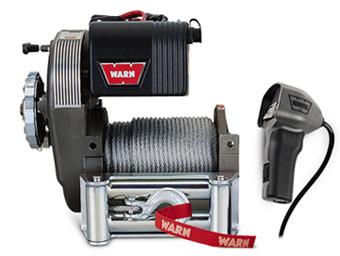

Відправлено 09 July 2008 - 11:53
Лебёдка, которая попеждала на Ладоге 2008 и в не одной категории.
Говорят, очень быстрая и мощная. Тросса 8мм влазит под 50 метров.
http://www.warn.com/.../M8274-50.shtml
