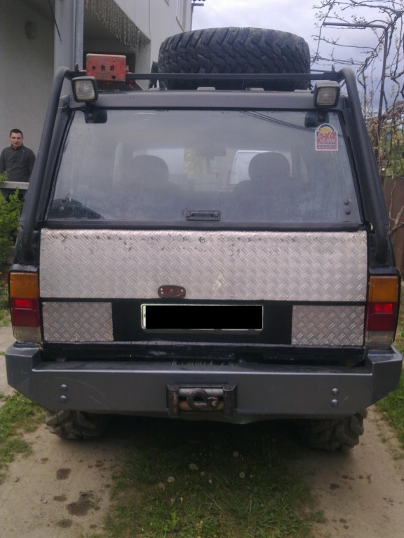

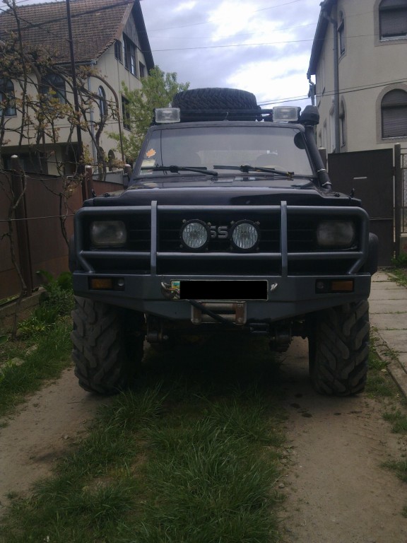

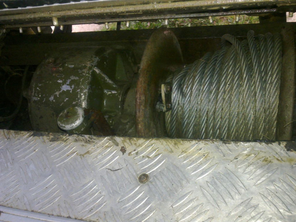

Отправлено 24 June 2011 - 16:05
Всем привет.
После двух сожжённых моторов пришёл к выводу ел.лебеда имеет не только свои плюсы но и один огромный минус - длительная экстремальная эксплуатация ей противопоказана.
После длительных поисков пришли к выводу:
1. Для длительной и тяжёлой работы нужна - механика;
2. Электрическая лебеда как альтернатива и дополнение к механике;
В итоге получилось следующее:
1. На Nissan Patrol Y-160 был установлен штатный КОМ;
2. Над задним мостом установлено механику от БТР с 70-ти метрами троса диаметром 11мм. выведенным вперёд;
3. Ел.лебёдка перекочевала на задний бампер;
  • BOX4x4 это нравится
судя по всему,теперь свернешь раму.....и будешь пользоваться ручной.....
п.с.за 6 лет участия в трофи,не сжог ни одного мотора....-что я не так делаю?
  • MORZE и soe это нравится
