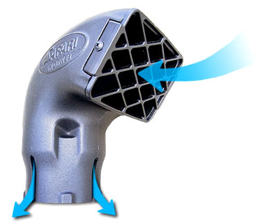

Что же это загадочная Насадка Safari Charge Air Ram?
#42 VOIN
Отправлено 10 December 2008 - 16:55
Помню летом мы с ДНК ехали и эта загадочная насадка выскочила и перекрыла доступ воздуха в шноркель, еле доехали с Димкой, сняли грибок и выбросили ее.
Кажись оно.
http://www.safarisno...ocs/product.htm
Шноркель изначально имеет поворотную голову для изменяемой среды применения. Я лично кручу туда-сюда как мне нравится.

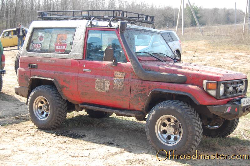

#51 Robin
Robin
  • Регистрация: 12 Apr 2005
  • 1802 сообщений
  • Авто: 4Х4
Отправлено 25 May 2009 - 13:44
Развеселили :)
Я пока так оставил
