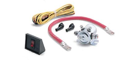

А что это за соленоид Варн. И роль его какая кто скажет.
#89 Robin
Robin
  • Регистрация: 12 Apr 2005
  • 1802 сообщений
  • Авто: 4Х4
Отправлено 10 July 2008 - 16:28
А что это за соленоид. И роль его какая кто скажет.
Пользую. Доволен пока, тьфу, тьфу,...

Он рвёт плюс лебеды.
Похож на от лебедки, можно его использовать
Если не ошибаюсь, у Одиссея был отрицатильный опыт использования обычного соленоида от лебедки для целей разрыва цепи.
Где? По чем?

Лебедочные соленоиды крайне неохотно переносят длительное включение. Греется обмотка и перегорает. Обмотка лебедочного соленоида рассчитана на кратковременное включение.
Указанный на фото аппарат не пробовал.
Буду рад, если кто-то объяснит схему его работы, хотя бы на словах (типа "включаем перед лебежением", или "отключаем когда лебедке кранты").
P.S. Я понимаю разницу между нормально замкнутыми и нормально разомкнутыми контактами. Кстати, и те и другие есть в обычном лебедочном соленоиде.

Отправлено 11 July 2008 - 00:03
В выключенном состоянии цепь + лебеды разомкнута, и наоборот, сам этот прибор отрубается выключателем массы.
Установив на борт этот центральный отрубатель и пользуя его в экстренном случае для обесточивания нужных потребителей, лебеда тоже обесточиться, т.к. соленоид разомкнётся и прекратится подача + на лебеду и другие потребители.

Это просто очень мощное реле а не лебедочный соленоид. НЗ цепи нет, только НР. Те, что попадались мне - Warn (на фото Робина он).
