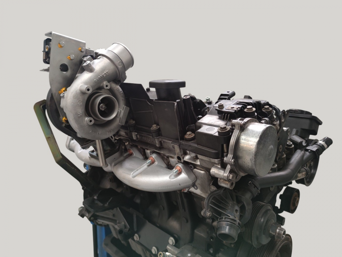

PS. Кстати, случайно наткнулся на оригинальное решение по турбине на моторах, где она одна (D2).
Адаптер (литой из чугуна или сварной из нержавейки) + выпускной коллектор развернуть на 180 градусов = турбина уезжает наверх подальше от рамы.

Вы бы поделились решением, кому-то да пригодится.
Думаю, рекламные ссылки постить нельзя, потому гуглить
M57 top mount turbo adapter
Выход на EGR на выпускном коллекторе глушится.
Коллектор переворачивается "вверх ногами", он симметричный.
Адаптер на коллектор, турбина на адаптер.
Конечно, придется поиграться с трубками масла на турбину.
С учетом отличий подкапотного патрола от бмв турбина убирается оттуда, где ей мешает рама.

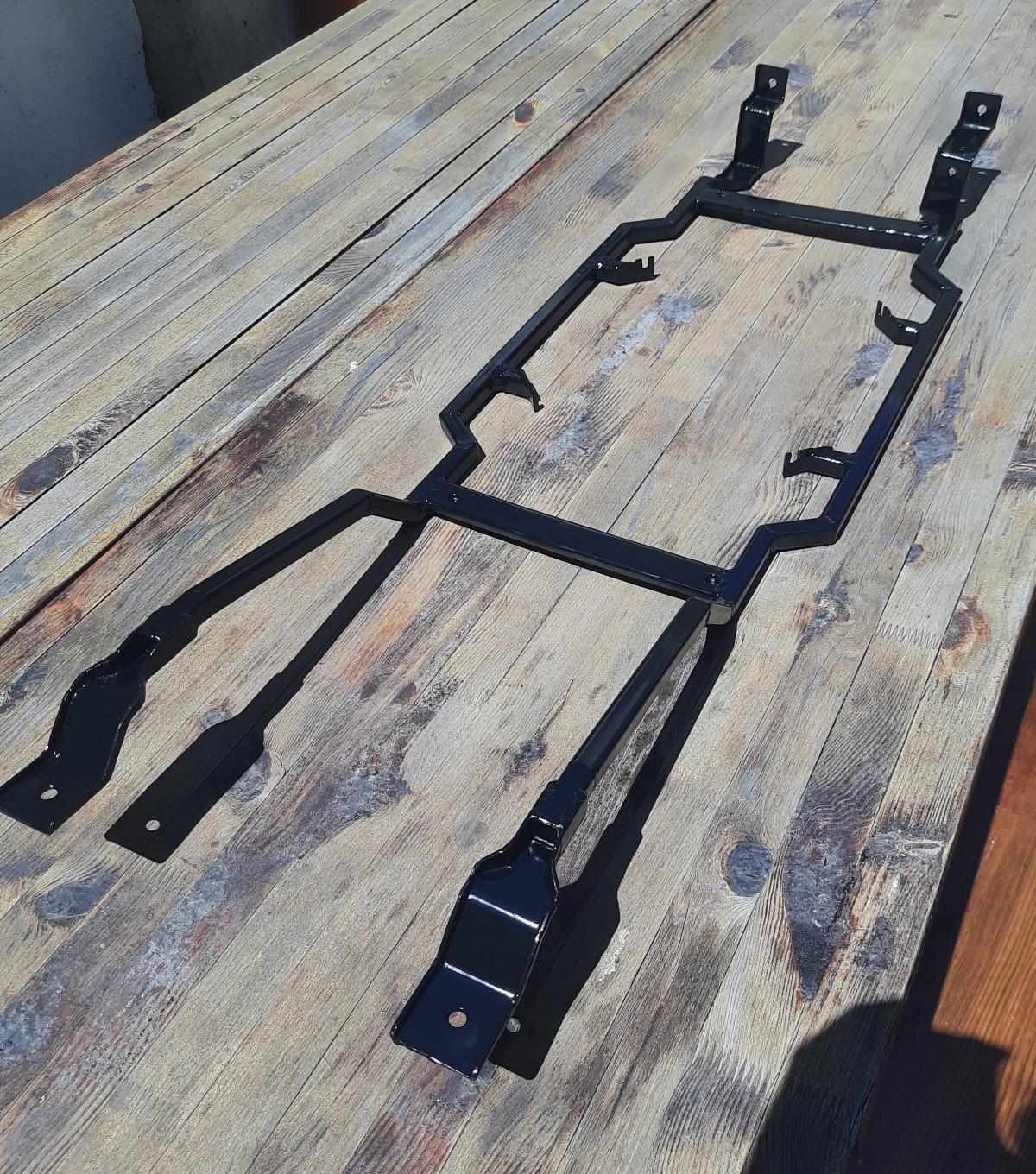

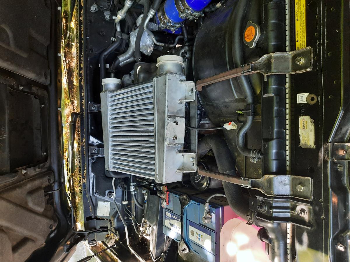

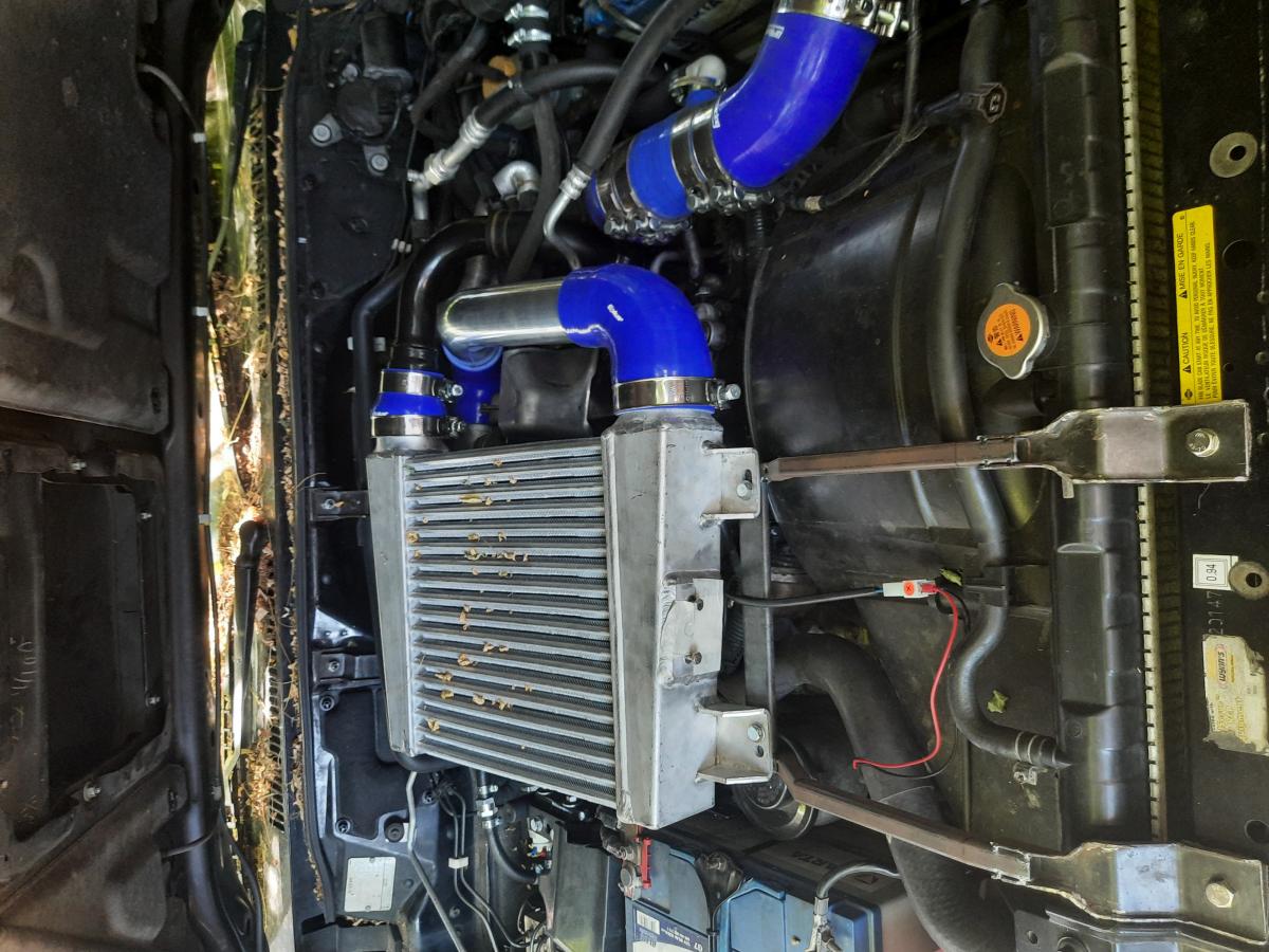

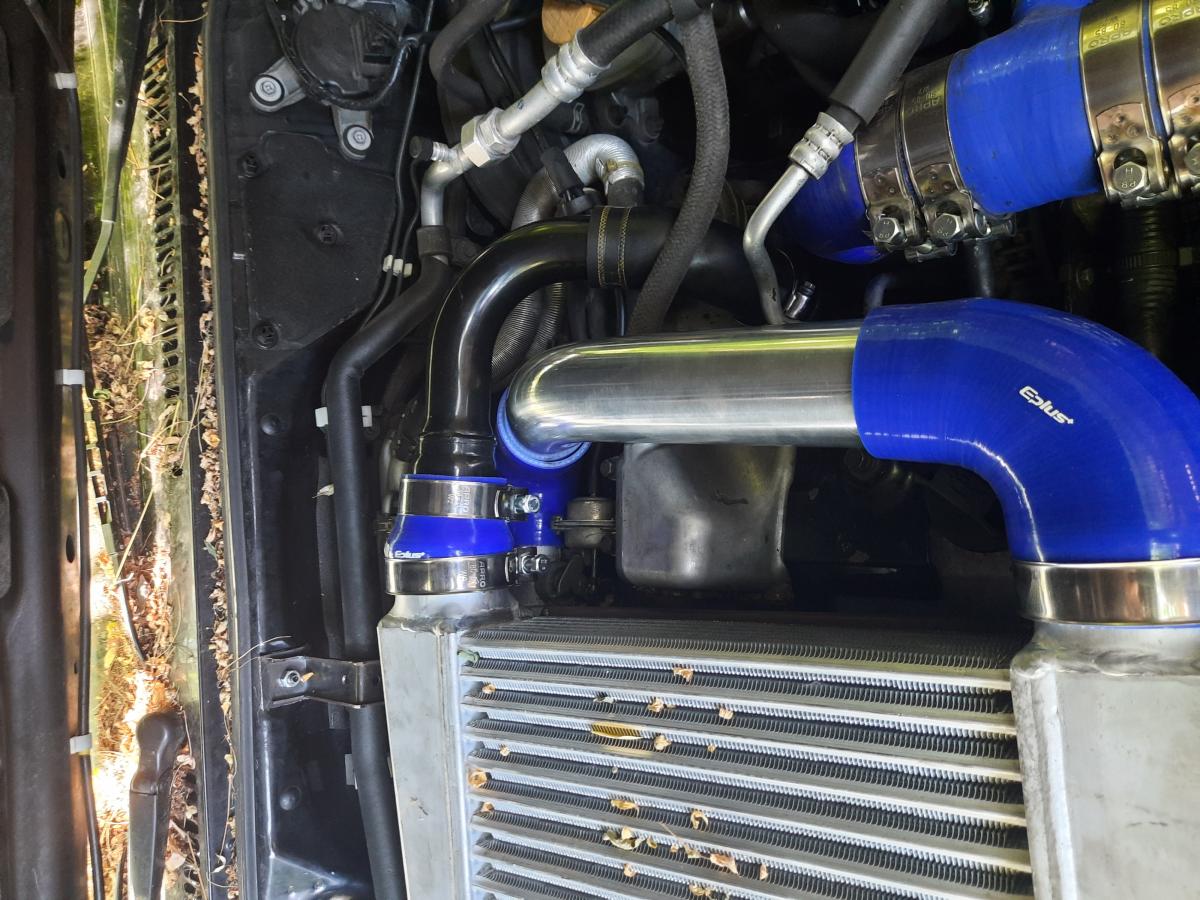

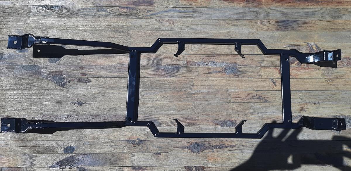

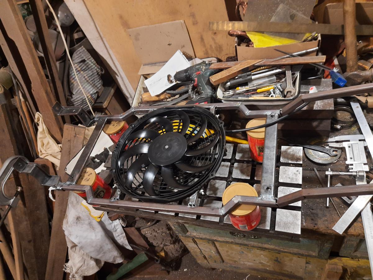

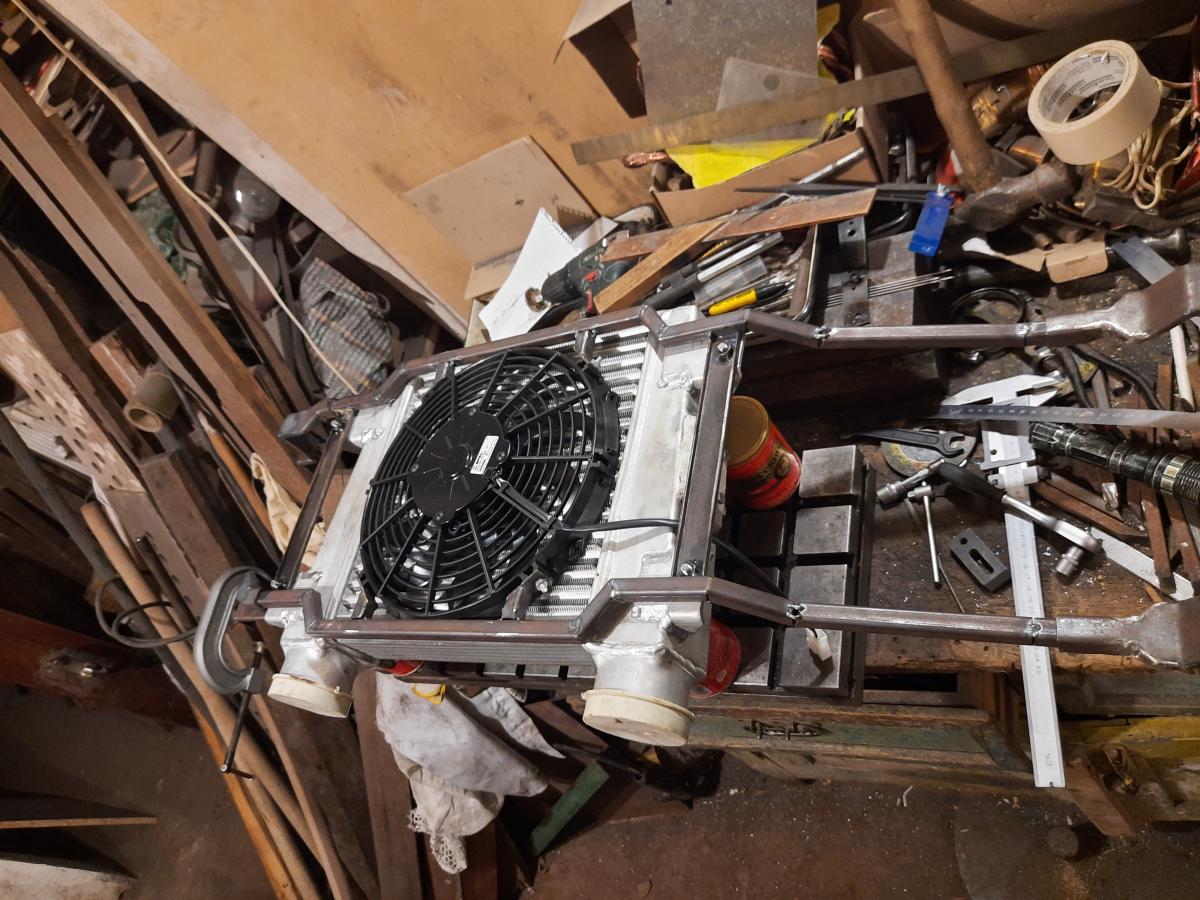

Всем привет. Откопал в телефоне фотки моего основного апгрейда для патрола - нормальный интеркулер на салазках, вместо того недоразумения, что на ZD30 влеплено. Причина замены, как у всех - текущий родной кулек.
Интеркулер ПАЗ, вентилятор SPAL на втягивание. Сварено из квадратной трубы 15х15 и листового металла 2 мм. Варил тигом.
Пишу сюда, потому что при свапе собираюсь поставить кулек примерно так же.
Вот еще пару фото:

По чертежу варили?
#94 DrLaw
DrLaw
  • Реєстрація: 15 Mar 2025
  • 23 повідомлень
  • Авто: Nissan Patrol Y61
Відправлено 23 July 2025 - 10:13
По чертежу варили?
Нет, конечно )
В 61 патроле инженеры вообще на салазки забили (при том, что и в 60 и в 62 салазки есть!)
Но крепежные отверстия остались, от них и базировался.
Задача состояла в том, чтобы запихать кулек, под него вентилятор, и чтобы это все поместилось.
Как видим, впихуемо. Машина БЕЗ боди-лифта (пока).
Положения кулька "вперед-назад" и "лево-право" определяются отверстием в капоте под кулек, "горбом" сепаратора масла на клапанной крышке мотора и маслозаливной горловиной.
Там особо не разгонишься, увы ((
Резинка и рамка на капоте сняты.
Топливный фильтр давно заменен на Fuelmanager, под него небольшой адаптер сварен. Потому тоже не мешает.
Бачок ГУР опустил на 10-15 мм (пересверлил отверстия в его кронштейне).
На сам кулек приварена пластина толщиной 10 мм, в ней отверстия с резьбами под штатный датчик давления наддува, выход для буст-контроллера и датчик температуры наддуваемого воздуха (который я так и не удосужился подключить...).
