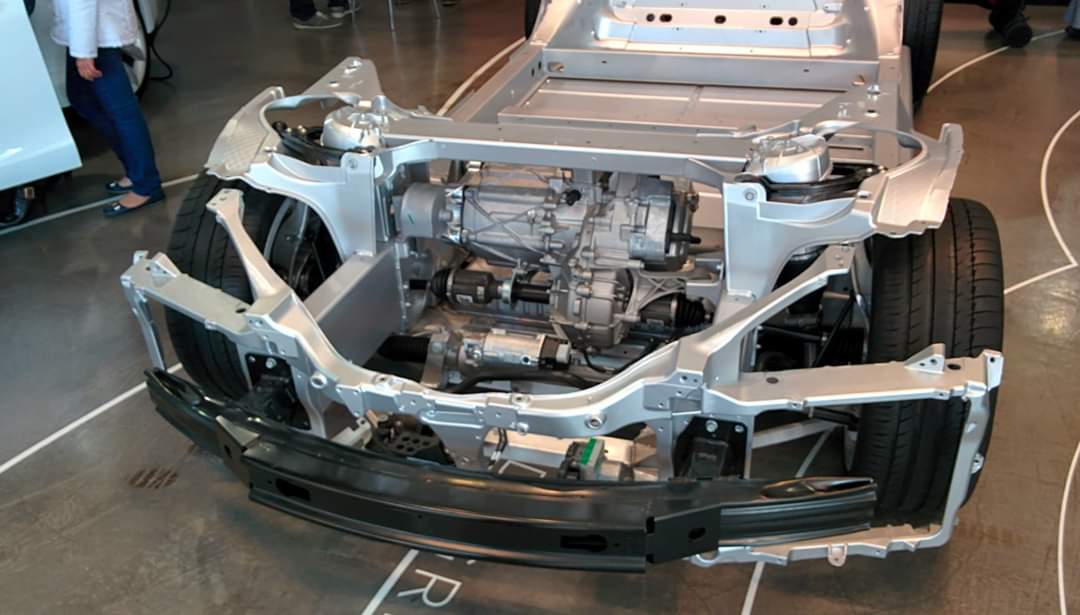

Бачив теслу 80ку в 2015 році в салоні в Лос Анжелесі. Без кузова - тільки ходова.
Також бачив електродвигуни в розрізі (не сфоткав)
Якщо електродвигун буде крутити первинний вал КПП, або первинний вал роздатки - втрати будуть, але незначні. Звісно, що це неефективно, бо навіть 5% втрат - забере 5% заряду
З того, що хочу спробувати - принцип Dodge Ram - де замість генератора стоїть електродвигун, який асистує головному двигуну. Благо такі електродвигуни зараз - "дешево". (35kW ~ 800$, при вазі 3.18кг)
Тому...
Замовляю бу інвертор Toyota
Вони дозволяють витискати 50-360 кіловат
Потроху буду експериментувати.
Під капот Самурая з рідним літровим двигуном можна втиснути багато чого. Місця там дай боже.
Не кажу вже про Y61...
Идея здравая. Но тут могут полезть проблемы с родными мозгами, т.к. если мотору будет что-то помогать крутиться, то параметры вылезут за прошитые и могут начать кидать ошибки. Скорее всего нужно будет адаптировать прошивку.
Ну и у доджа, скорее всего, система работает в паре с MDS (отключение 4х цилиндров на малых нагрузках), что должно существенно повышать КПД рекуперации.

2019 Porsche Cayenne E-Hybrid Rolling Chassis
круто
Я думаю про обгонну муфту
Яку поставити на виходах з роздатки і навісити на неї електродвигун(и)
Тоді гіпотетично можна і рекуперацію зробити
Правда потрібно торкатися системи гальм. А це - головняк і безпека
Треба брати Ліф за донора
