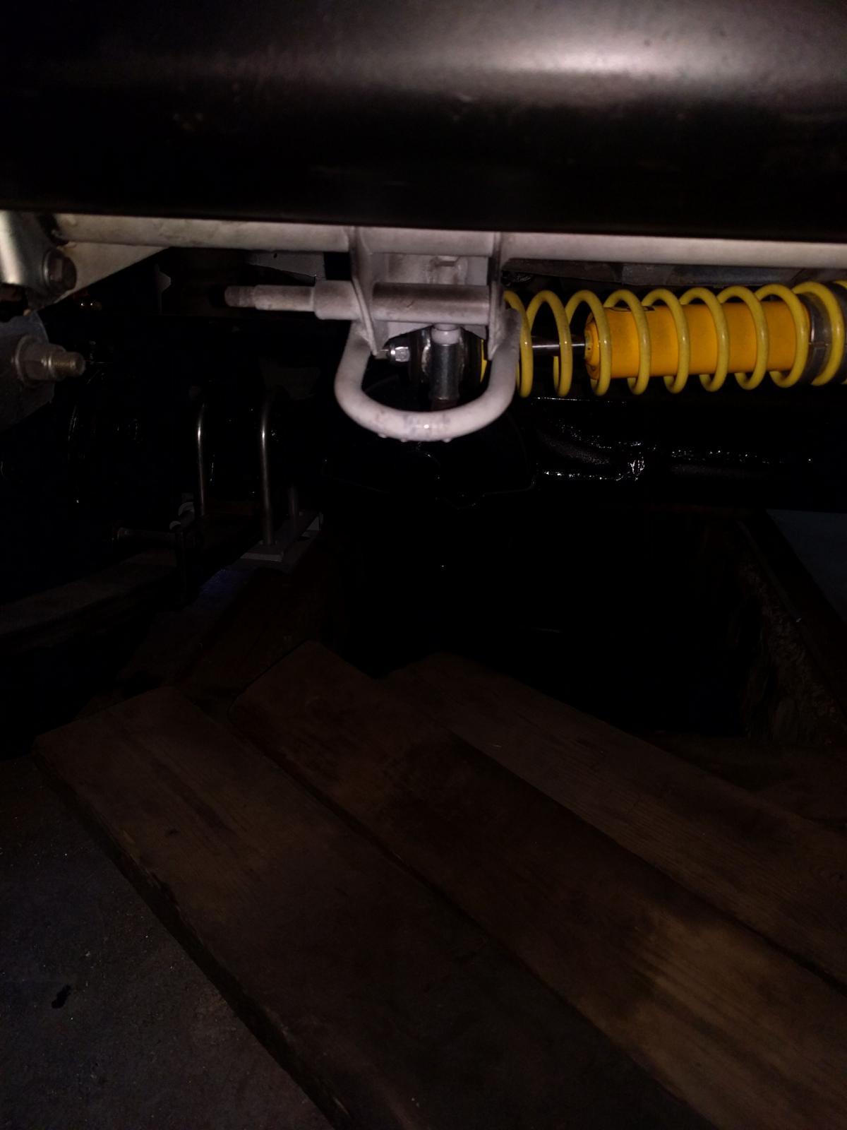

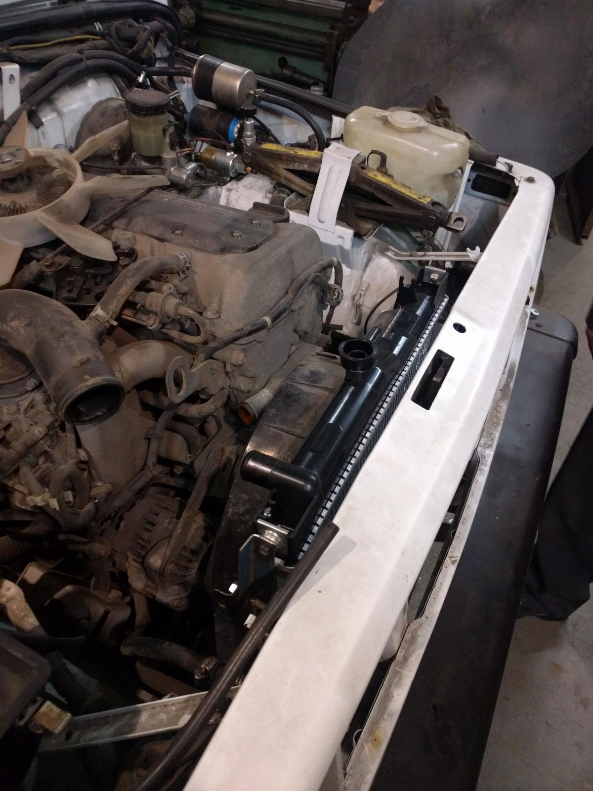

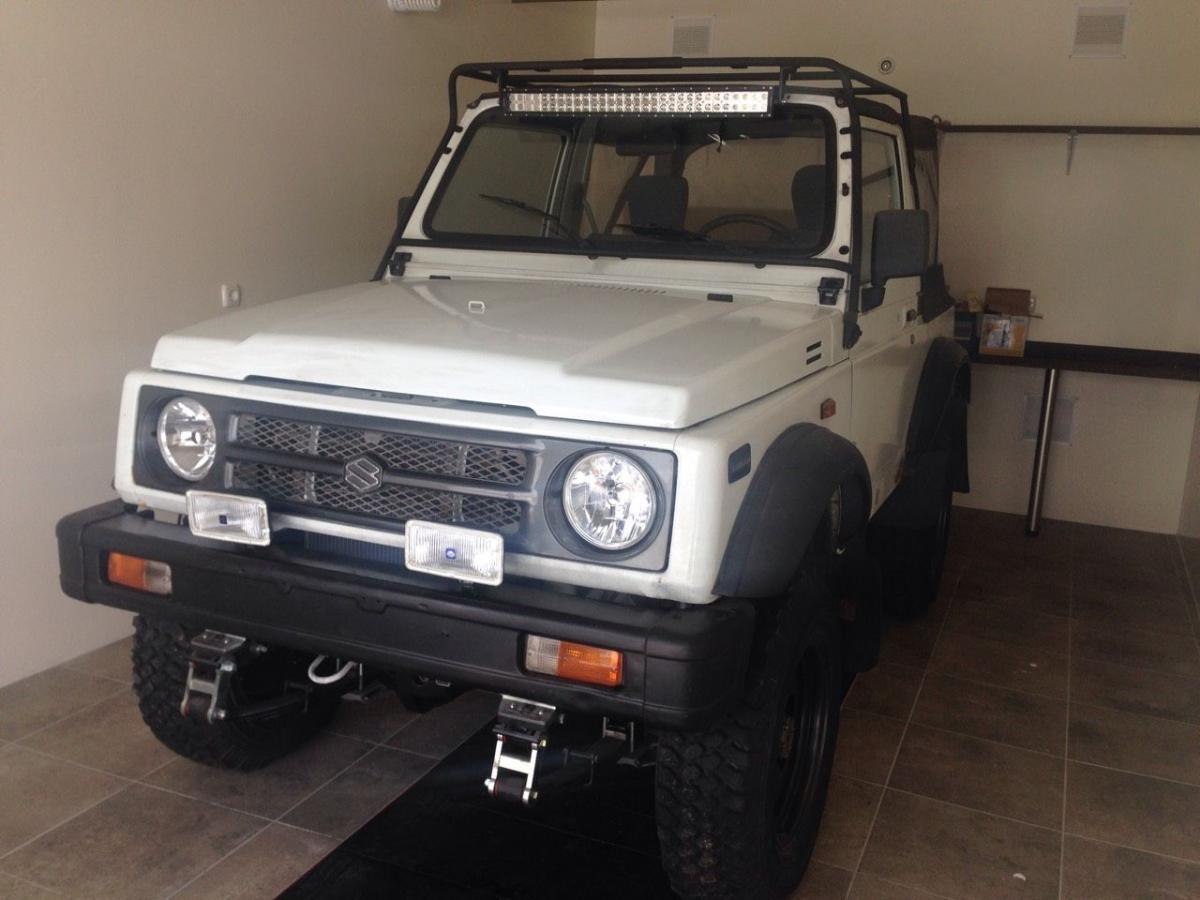

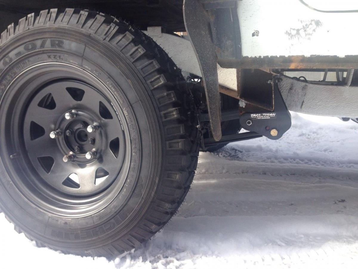

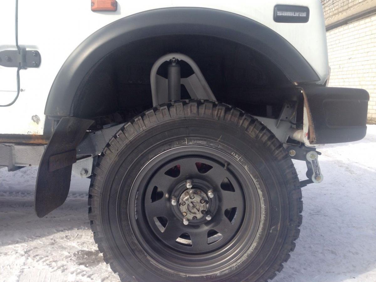

Строим Сузуки для поездок на природу.
Цель - получить легкий внедорожник для туризма и легкого бездорожья. В болота глубоко лезть не планируем, решили обойтись без шноркеля и лебедки. Кроме этого мы сразу сконцентрировались на узких колесах (dotz Dakar R16 + michelin 205/80r16 xzl). Коробка автомат.
Повезло с донором, на Самурае уже стоял двигатель от Джимни с АКПП.
А далее, после множества бессонных ночей в форумах, были закуплены/сделаны следующие основные доработки (не считая полной ревизии авто):
Кит в раздатку 4.9 (29-32” колеса)
Лифт подвески около 8,5 см (+лифт кузова из-за двигателя от Джимника - вынужденные 5см)
Дисковые тормоза по кругу, ручник и усиления мостов (все от Деса)
Самоблок в задний мост (Kaiser)
Демпфер руля (Tough-Dog)
Защита раздатки и бака, доп. багажник на крышу усиливающий конструкцию (от Деса)
Чип мотора
Монтаж и настройка всего выполнена у Деса
По салону и кузову работы еще в самом разгаре. Далее тесты покажут, что еще необходимо.

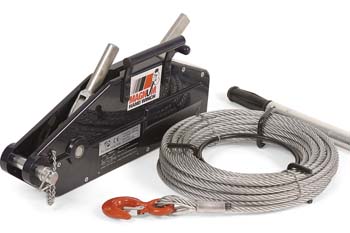

Спасибо за мнения. Со всем согласен. Сами сломали голову, каким путем пойти. Поэтому решили прикупить такую штуку:
http://store.arbusa....MHWU-P3613.aspx
То есть, на крайний случай. Да и правильно сказано, ею можно равномерно пригрузить. И распределить на две машины. Отдельно трос возить..

Такая вот лебедка:

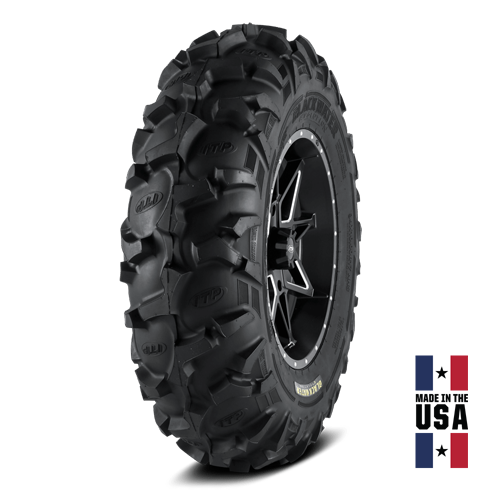

Вообще мы хотим конкурировать с УТВ, хотя бы по практичности. Планируемая резина: ITP Black water,
32/10-15, вес 16,7 кг, диск к ней, вес менее 8 кг.
