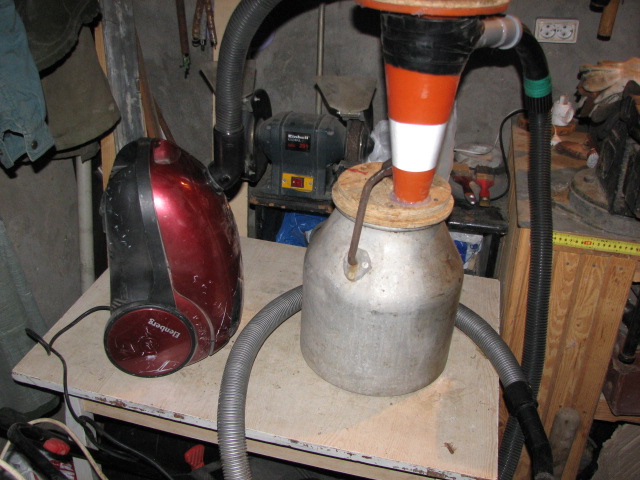

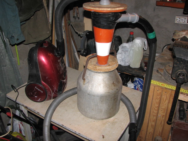

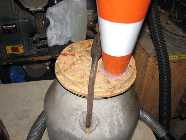

Хочу поделиться очень классной штуковиной для гаража, двора, дачи, мастерской и т.д...
бесусловно, самое главное в этом "прибомбасе" - пылесос.. Я взял старый 1500Вт. Тянуть должен хорошо. "Ракета" не справилась.
У кого в нет старого - 120-150 грн на "Сландо" мона найти.
Для бочечка приемника для мусора нашелся старый "кубик" от самогонного аппарата))):::
Далее - "дорожный буй" с самодельной к нему крышкой и несколько элементов водопроводно-сантехнических узлов.
Приемник мусора - любой - от ведра до бочки - как кому нравиться...
Бюджет - 30 грн. - буй, остальное нашлось в хозяйстве. + кайф от того что сделал сам!!!

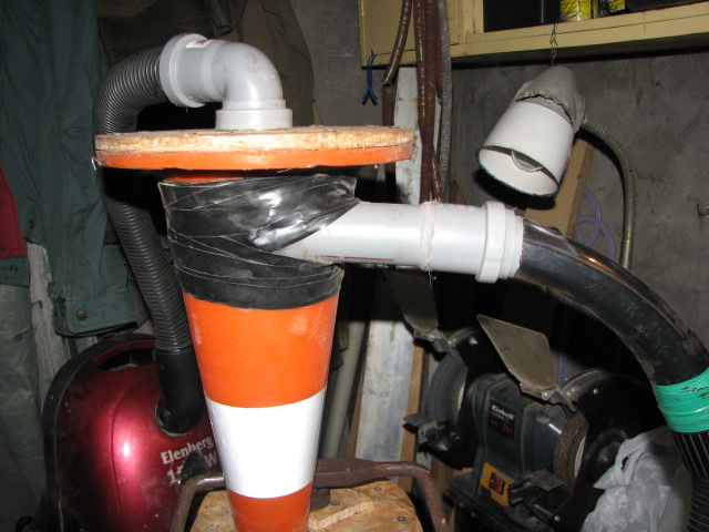

- начало - в конус впаять приемник мусора... - как кому угодно..я использовал клеевой пистолет.

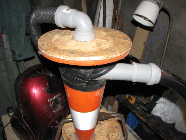

- для конуса изготовит крышку и впаять в нее вершину конуса.
- приемник тяги должен быть опущен на 1-2 см ниже приемника мусора(внутри конуса)
- устранить подсосы воздуха (на шлангах и бочонке приема мусора)
Живу в доме, но до этой приспособы мучался со сбором мусора...метелкой и савком... в беседке, в гараже, во дворе и т.д...
Убирает чисто как в доме,но вся прелесть в том, что мусор остается в боченке а не в пылесборнике самого пылесоса. Можно пылесосить двор, подключать к рубанку, рейсмусу, фрезеру, точилу и т.д...
В пыле сборнике пылесоса - ну от силы 5% от того что собираете.. У меня на фото после заполнения 1-3 ти боченка - мешое пылесоса практически пустой...даже не вытряхивал.
Самое главное обратить внимание на то, чтобы диаметры "всоса" и впайки "конуса" в крышку боченка совпадали. т.е. конус в вершине обрезать не просто так, а по размеру.
...но собственно что я Вас "лечу"... в ютубе наберите "Циклон своими руками" ...
Мне понравилось, избавило от массы неудобств по уборке.

Ну прикольно, вопрос - шланг всасывающий мусор не стоит ли ниже расположить, по идее больше мусора будет оседать?

не, ниже не надо. Если при работающем Циклоне подсветить лампочкой конус - видно что пыль не просто падает вниз а закручивается по спирали сверху вниз. В покупных заводских схема такая же примерно. У меня все работает отлично. Высыпал кучу мусора, 3-ть емкости и всасывал одним махом. Мешок практически пустой. Вчера пылесосил двор под плиткой. Между плиток не выметешь - а так чисто!

"В покупных заводских схема такая же примерно"....но один маленький нюансик забыл уточнить - в покупных на Сландо - один конус пластиковый стоит от 350 грн. и выше...и то давно смотрел... плюс к тому, что он тоже требует доработки как его прикрепить к своей пылесборной емкости(она не в комплекте)

Вооо- 999грн.....!!!!(лишняяя ШТУКА ЕСТЬ??) ну я уже писал что пробовал РАКЕТУ "Совок", завалялась на чердаке(с нее взял тока трубу)... Нихрена - 50 на 50 получилось...тяга слабая.. Он и называется ЦИКЛОН тк вихрь пыли идет, а чем мощнее тем лучшее! У меня вааще "понты голимые"..1500Вт(самокритика какая!!!))):::...для меня хватеет с головой!...но чем больше тем лучше!) = а вот если подключить пылесос помощнее....промышленный например..Мона ставить 200л бочку и забыть... хотя на "конус это не влияет" - он должен быть такой как есть... это для столярки , в том числе, класс! сосет как..............
Но тут уж кто как хочет..или стационарно возле стола или переносной..от этого и литраж зависит приемника...
..мона вааще вынести пылесос на "улицу", что б по "голове" не жужал...т.е. Т В О Р Ч Е С Т В О...
Рад был что "возбудил" тему и кто то уже его начал делать.....а не пожалеете!!!

....мне може повезло, а може так и надо....заметье... бочка тяжёлая..т.е. - эффект "Матрешки"...как я уже писал мона и ведро пластиковое, но будет падать т .д.

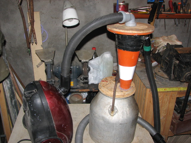

Понял спасибо за пояснения, пока не могу придумать с чего конус взять, кстати какой он у тебя по размерам(длина)?..

В эпицентре 38 грн дорожный буй. Там разные есть. Смотри чтоб дно у него было максимально пригодно для установки крышки. В руки ворзьмешь - поймешь. По размерам не мерял, щас на работе.. - на фотке примерно видно...они стандартные буи

РS -- тока смотри когда будеш делать - труба, которая входит сверху - должна быть внутри конуса Н И Ж Е на 2-5 см чем впаянная боковая!!!! У меня прим 3-4 см.

...а нее - не стандартные...щас ехал мимо ДТП - какието маленькие.. не такие...Померял - 35 см от обрезанной уже вершины.

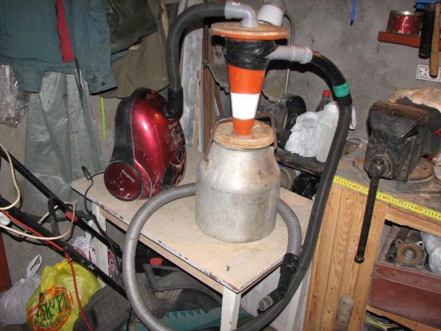

Вчера поставил в конструкции последнюю точку - сделал под это все тележку на колесиках, все компактно стало - легко и носить все сразу и катать.
