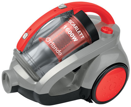

#39 Олежа
Олежа
  • Реєстрація: 10 Apr 2009
  • 371 повідомлень
  • Имя:Олежа
  • Город:Зугрэс
Відправлено 19 May 2014 - 20:05
Как то я не понял в чем смысл, есть же в продаже такие пылесосы системы Циклон и в разной ценовой категории? Этот что лучше мусор собирает? Вот кстати описаны все плюсы и минусы системы циклон, полезно почитать всем http://otvety.google...cf8e45c924f3968
У меня вот такой есть пылесоса с технологией «ЦИКЛОН» SCARLETT SC-1086
Вот его тех параметры
• Цвет: серый с красным, серый с желтым
• Мощность: 1600 Вт
• Эффективная система очистки воздуха «Циклон»
• 7 – ми ступенчатая фильтрация
• Вместимость отсека для сбора пыли: 2.0л
• Без мешка для сбора пыли
• Стальная телескопическая труба
• Автосматывание электрошнура
• Регулятор потока воздуха на ручке
• Регулятор мощности на корпусе
• Ручка для удобства переноски
• HEPA фильтр высокоэффективный сухой воздушный фильтр
• Возможность вертикального хранения
• Возможность включения и выключения ногой
• Длина электрошнура, 5м
• Дополнительные принадлежности:
o комбинированная насадка "пол/ковер"
o насадка щелевая
o насадка для чистки мебели
#40 Вованя
Вованя
  • Реєстрація: 25 Jan 2011
  • 841 повідомлень
  • Авто: КИА Соренто , УАЗ
  • Город:Луганск
Відправлено 19 May 2014 - 21:14
Прикрепленное изображение: 330321_4609-800x600.jpg
• Мощность: 1600 Вт
o насадка щелевая
//ну так это ж новинка...и не о пылесосе Циклон речь а о "циклонном фильтре"..то что Вы показали - для квартиры СУПЕР!! но никак ни для гаража и т.д...попробуйте им двор пропылесосить..??? ай яй яй...или к рубанку или рейсмусу подключить...а ЦЕНА????
....ну и как то маловастенько 2л. надо литров 10 - 20-ть как минимум...
