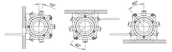

Поставил на авто лебедку. COME UP 12,5. Крепление лебедки сделал на платформу горизонтально. В инструкции схематически указано, что нужно четыре болта закрепить на вертикальную поверхность, т.е. болты закручиваются под губами. Друзья, подскажите, как правильно?

с точки зрения теормеха правильней как в инструкции, тогда при винчевании нет никаких нагрузок на болты. Нагрузка "на срез" только от тряски при езде, при этом значительно меньшая по приложенной силе, но значительно более продолжительная, и знакопеременная к тому же.
По факту многие ставят так как Вы, горизонтально. Болты только не ставьте строительные, найдите твердостью 10.8.
Я не помню за 7 лет ни одного срезанного болта при горизонтальной установке лебедки.

Леша правильно сказал. Основную нагрузку держит горизонтальная плита. Вертикалка всего 5-10 процентов.

Все крепили и крепят на горизонтальной плите, только болты с прочностью от 8 единиц и без проблем, а на вертикальной плите это неудобно конструктивно на авто.

болты там идут родные с квадратной шляпкой. По моему опыту самое главное что бы плита была именно "горизонтальной"..,иногда ведь ставят не глухую плиту а два швелера например.. а то если перекос - лебедку начинает подклинивать...и второй момент - хороший доступ для "человеческого" ключа с рычагом. Мне заднюю когда ставили - поставили на скорую руку..а доступ до 2-х болтов был только обычным накидным ключом...пораскручивались... тупо прожег сваркой те места где мешало...нормально закрутил и забыл о проблеме.

Я понимаю что при вертикальной установка нет нагрузки на крепление лебедки. Исходя из того что нет возможности крепить так как гласит инструкция (бампер не позволяет)то пришлось обратился за советом к Вам.

исходя из этого нужно учитывать сопромат и нагрузить в первую очередь передние болты, далее (ч-з примерно 0.1-0.5 мм) задние и не мешает перед передним креплением приварить упоры (я так сделал) дабы совсем болты разгрузить (или почти совсем)

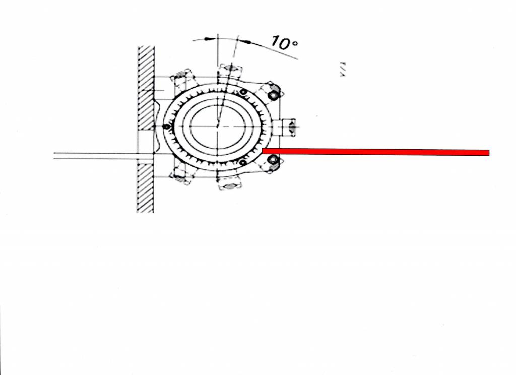

Подскажите пожалйста, можно ли так устанавливать лебедку? Красным цветом показан выход троса.

Почему нельзя, что тут неправильно? Так можно.

У производителя указаны только три варианта
Такого как я указал,- нет, но мне так было бы удобней всего. Вот и думаю, болты не вырвет?

вырвет!!! производитель не зря правила установки указывает!!!

Привет Сережа,ставь но дай еще два хомута из полосы 2.5-3 мм по "ребрам" лебедки(к примеру как хомуты держат баки на грузовиках),к четырем болтам добавятся еще четыре самоконтрящиеся гайки хомутов ).

однозначно нельзя ...... :269:

По вашей схеме болты у вас стоят на отрыв, а вообще ваша наскальная живопись не очень понятна, если хотите совета, прорисуйте понятно эскиз!

Хочу на место задней проушины, на стандартые крепления, установить ВЕРТИКАЛЬНО площадку, а к ней уже крепить лебеду ВЕРТИКАЛЬНО! Так понятней?

Я бы выварил "постель"-короб для лебелки. В него опустил лебеду и закрепил на 8-10 болтов по всей длинне. Работа копеечная, зато гарантированно будет держать и к раме нет сварки. А так в лоб колхозингом грубым попахивает, наверное выдержит, но будет выгибать панель однозначно, раскручиваться, при подтяжке в сторону ... Вес короба в 6 кг тебе рояля не сыграет. Главное чтобы панель рамы выдержала.

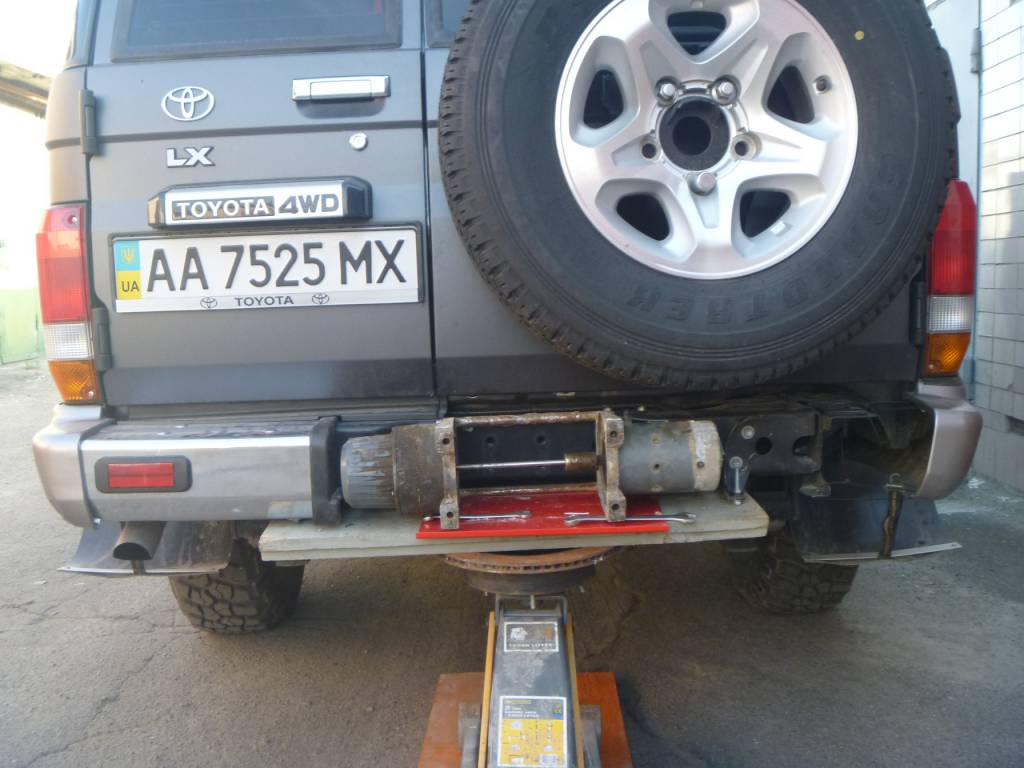

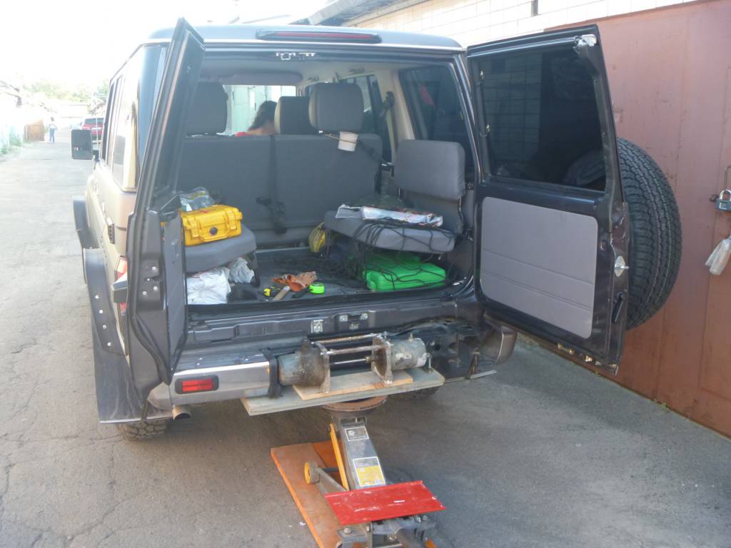

Классическая установка
Буду ставить так, и не противоречит инструкции!
