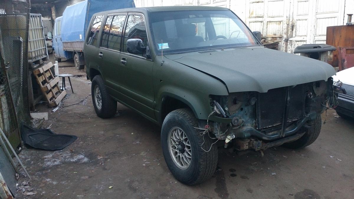

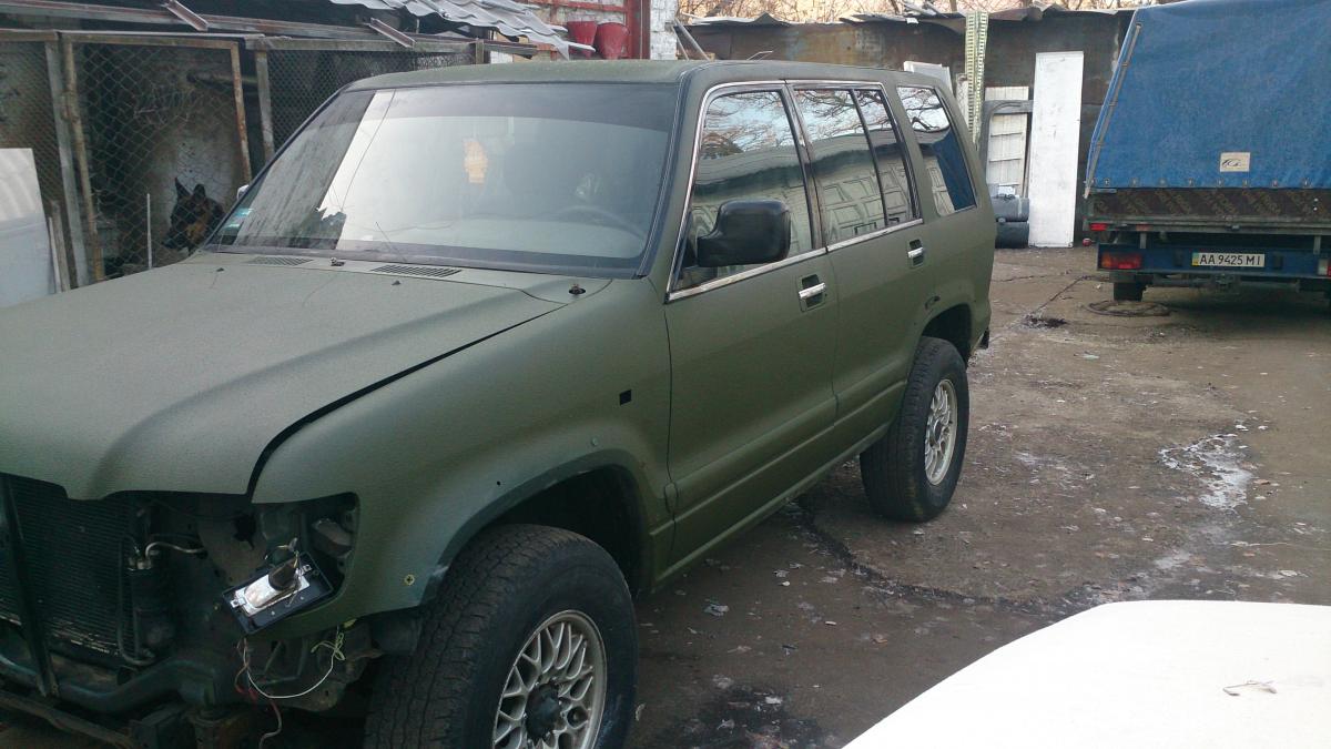

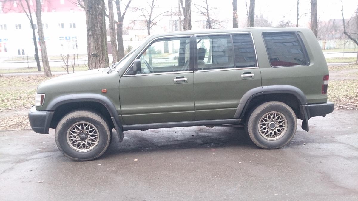

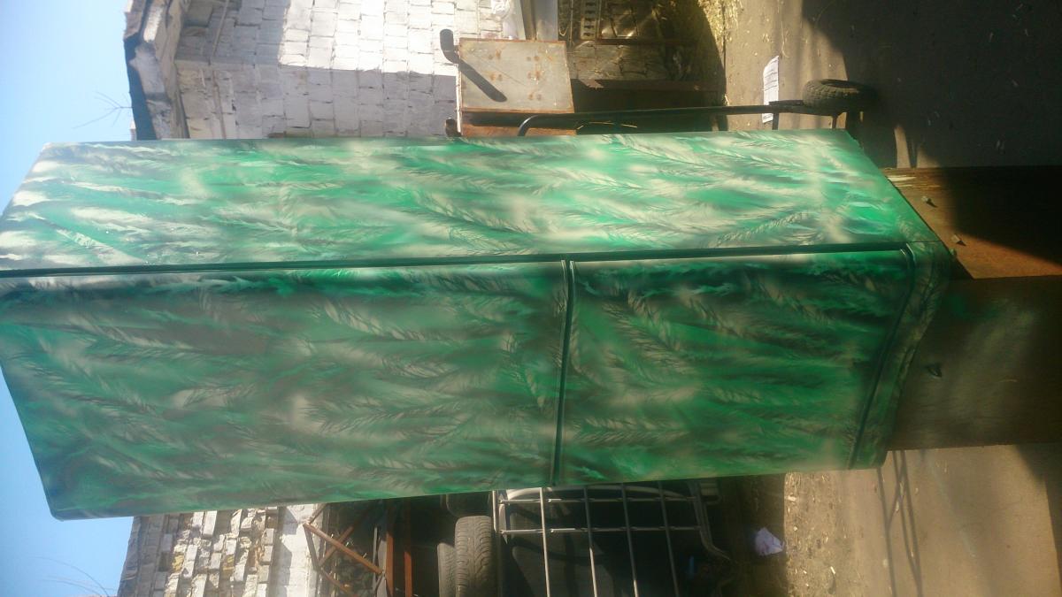

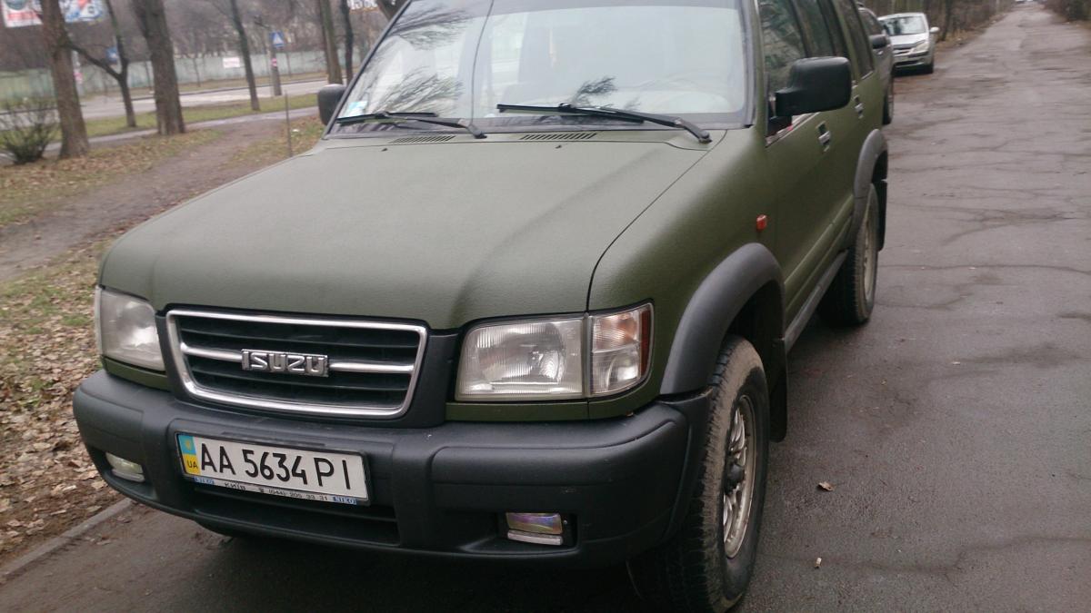

Все началось с покупки Isuzu Trooper. Родной зелёный цвет тоже смотрелся не плохо, но всегда хочется чтоб не так как у всех, чтоб выделялся автомобиль из монотонной, однотипной толпы автомобилей. Да и к тому же машинка будет кататься на охоту, да на рыбалку. Сразу хотел сделать 3D-лес. Даже по тренировался на холодильнике (фото попробую прикрепить). Но потом по глупости уложил движок. Оказывается если ездить неделю без масла, то даже двигателя Isuzu не выдерживают. Но это другая история, если кому интересно,- напишу. Вот так мой Кавалерист простоял в разобраном виде, подготовленный для покраски с марта по ноябрь. И вот он, счастливый день приобретения донора. Выняли, перебрались, помыли двигло. Поставили, подключили проводку, погемороились с вакуумом. Ключ на старт.... Дальше вечер празднования "ДЫМА". И вот в этот счастливый момент, когда ты в ожидании завтрашнего дня для того чтоб наконец то взять пульвер в руки, и выложить на кузов любимого друга все что придумано за пол года, появляется товарищь, и сообщает тебе что когда-то видел покрытие для авто, которое стирает кусты как наждачка. Далее следует неделя поисков информации, поисков материалов, изучение отзывов. И наконец решение. Будем покрывать. Стоимость краски израсходованой на Кавалериста примерно 6000грн. Плюс пистолет (можно использовать пистолет для барашка), плюс расходники, что вообще где-то 3000 грн. Время на покраску примерно два дня. Ну а что получилось,- судить Вам.

Браво, как я понял 9000 грн все вместе вышло? ( если да то не дорого)

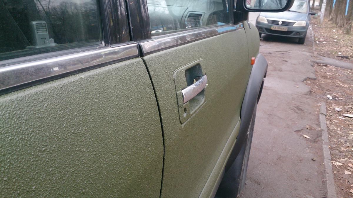

По факту влились в 9000, но ядумаю ещё одним слоем пройти. Есть места где просматривается шпакло. По сему полная покраска выйдет где-то 15000.
По стойкости к царапинами пока ни чего утвердительно не скажу. У продавца, их образец я ключьом поцарапать не смог. По утверждению товарища,- кусты после проезда как после наждачки стоят, без листвы и без коры. Сам ещё не побывыл. Время полной кристаллизации 21 день. Так что испытания уже после нью еара.
