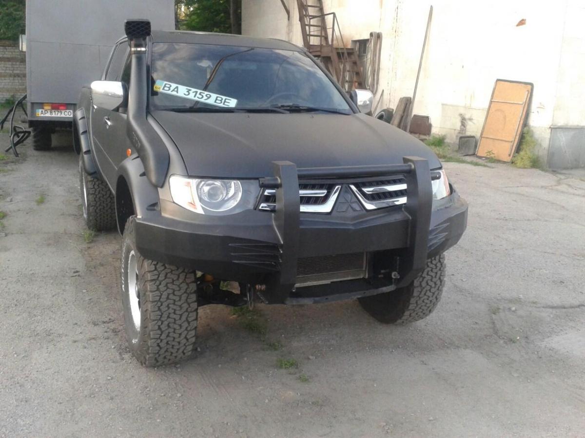

Вот наконецто покрасил и бампер РАПТОРОМ......
  • 0.02.01.7a3c02218f7296af638210a866c832096cbd5dd7c377bce5cfab10c5f8b07633_full.jpg

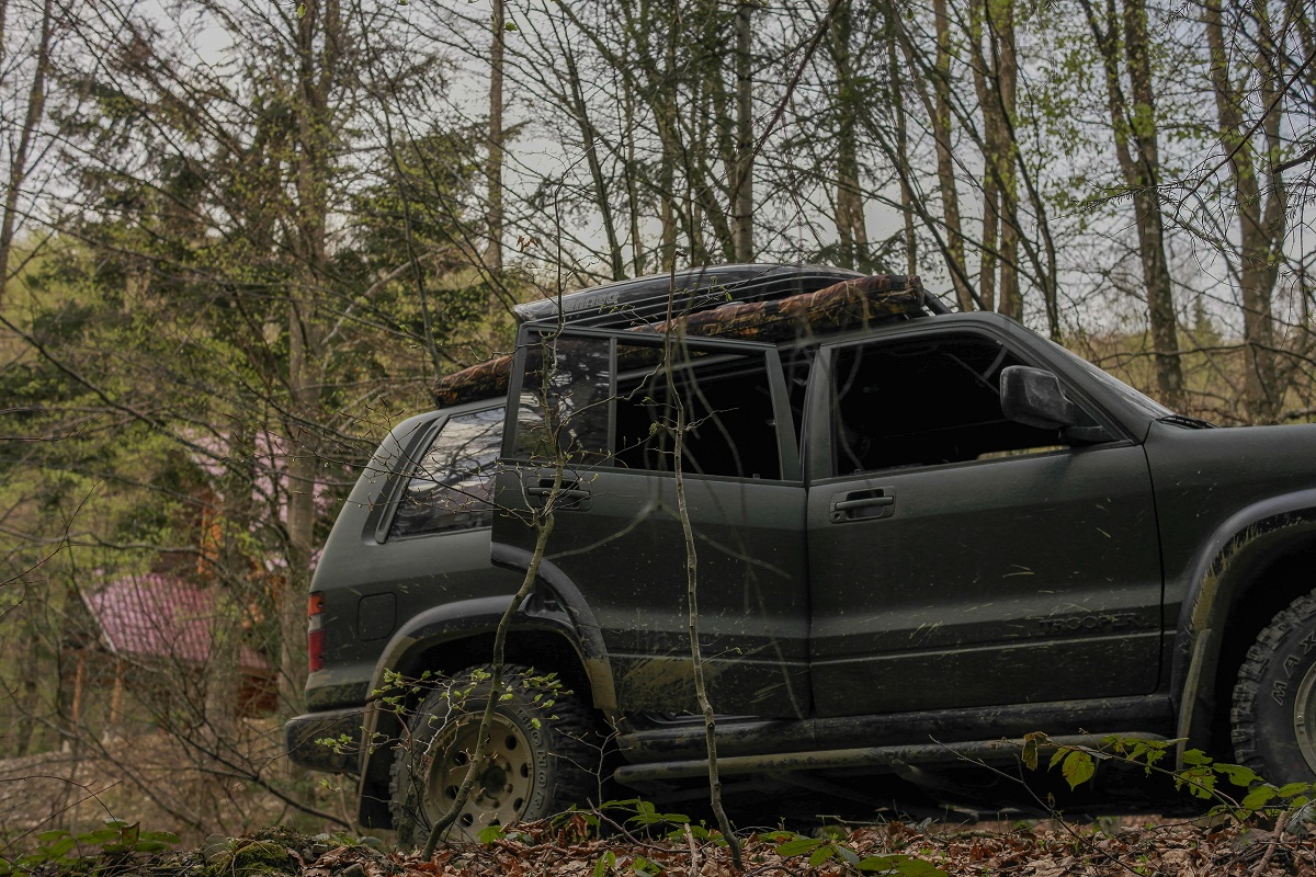

Отправлено 12 June 2016 - 10:35

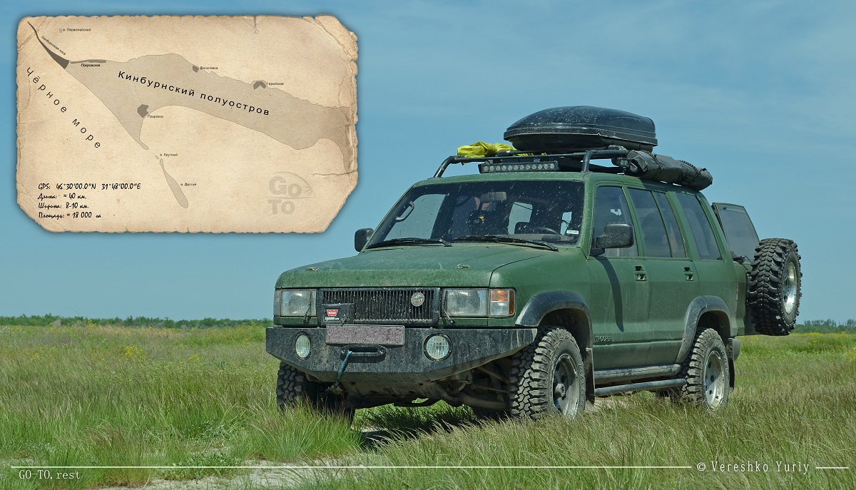

Про "Оливку", всех интересующий вопрос по цене: 22000 грн - Работа + 13000 - материал. = 35000 грн +-
Потребовалось шесть комплектов" Раптора", покраска в два слоя, стоит заметить, что "Оливку" красили по наруже, а вот силовики и защиту по кругу!
Очень скрупулезно подошли к подготовке автомобиля перед нанесением.
С "Раптором" не все так просто, Нет - не сложнее чем обычная покраска, но тоже есть нюансы.
Я хотел эффект "Лайн-Икс" - некую грубую дисперсию, похожую на грубый наждак.
Делали с десяток пробников, определились на одном, получилось как планировали.
В Карпатах я беспощадно (с болью на душе), но довольно-таки плотно эксплуатировал нанесение.
Итог-все на месте, царапины видны только из-за того, что на мойке не было грубой щетки, и в промежутки между фракцией, забилось остатками древесины.
По приезду, нечаянно цепанул забор Детского садика, "Раптор" прилизался , но не скололся! На фото видно.
В общем: Не копейки потраченных денег не жалею!
Доволен как Слон, краска - супер!
  • BOX4x4, Swamper, Хмурый и 5 другим это нравится

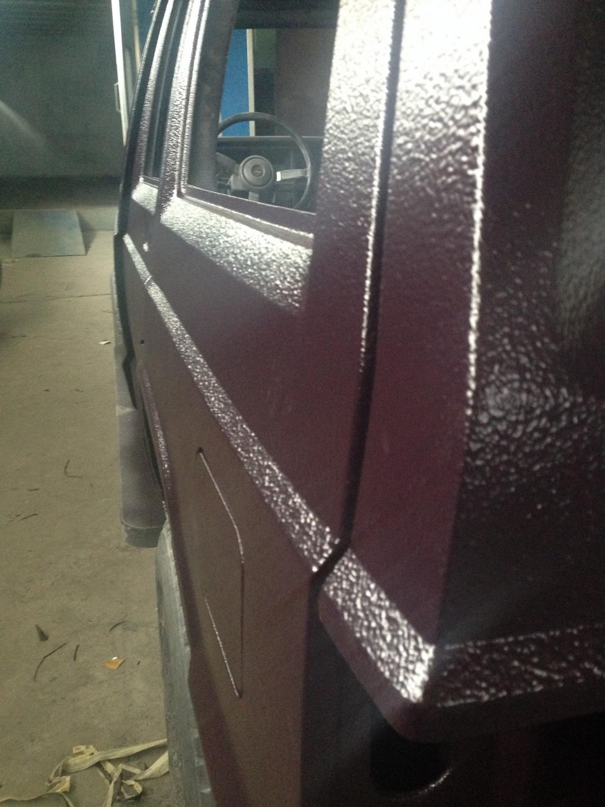

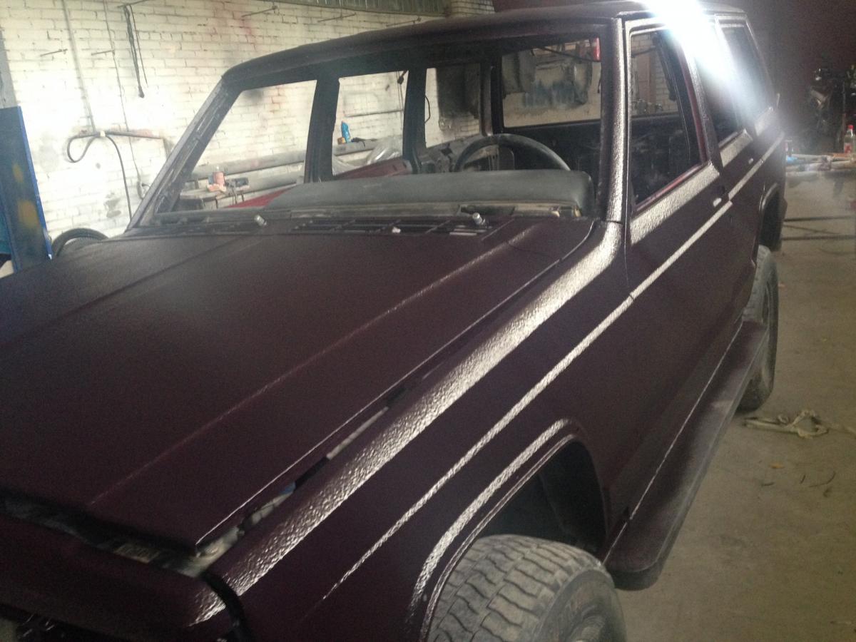

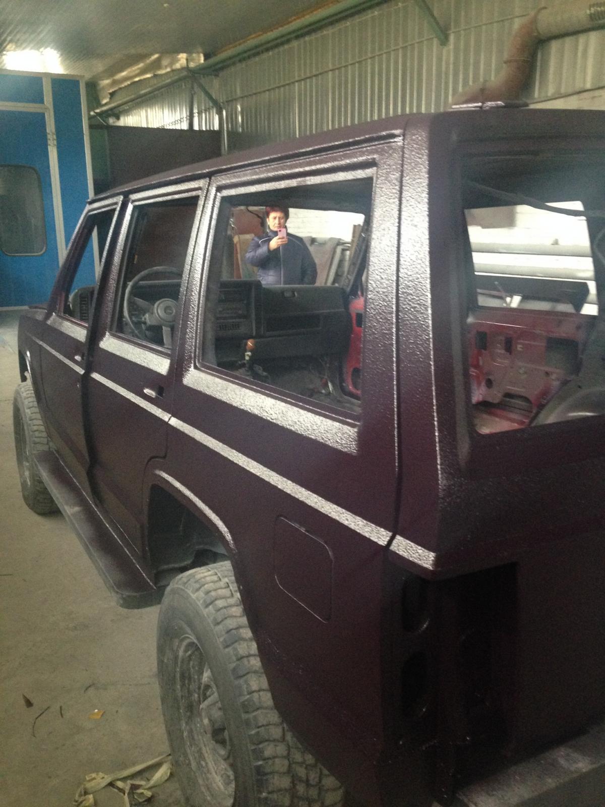

Начитавшись тем про Raptor Решил покрасить им своего индейца. Фото через день после покраски. Потом выложу при нормальном освещении.

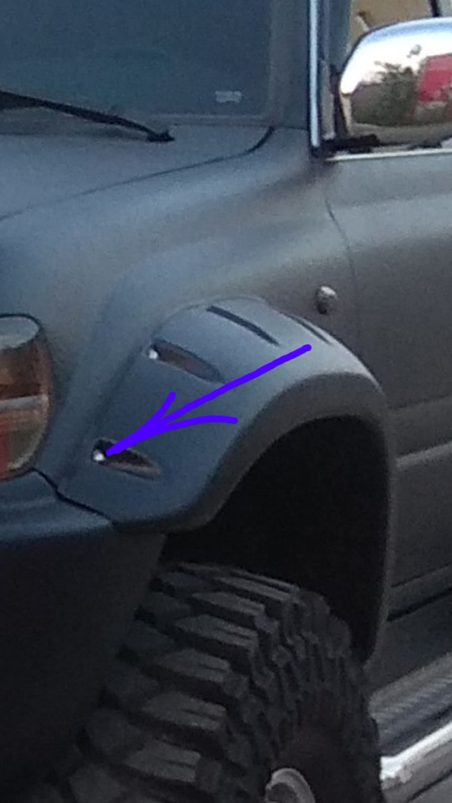

У меня на пластике в острых углублениях стягивается и трескается, особенно у винтов крепления расширителей арок. На подготовку не грешите, пластик abs, залохматил, грунт по пластику u-pol, raptor по мокрому через час и т.д. t°С, влажность, прямые руки... ;)
Как по мне, лучше line-x нет покрытия! Снова бы, не решился с раптором связываться. Он таки даёт усадку спустя длительное время, стягивается и трескается как не крути!
